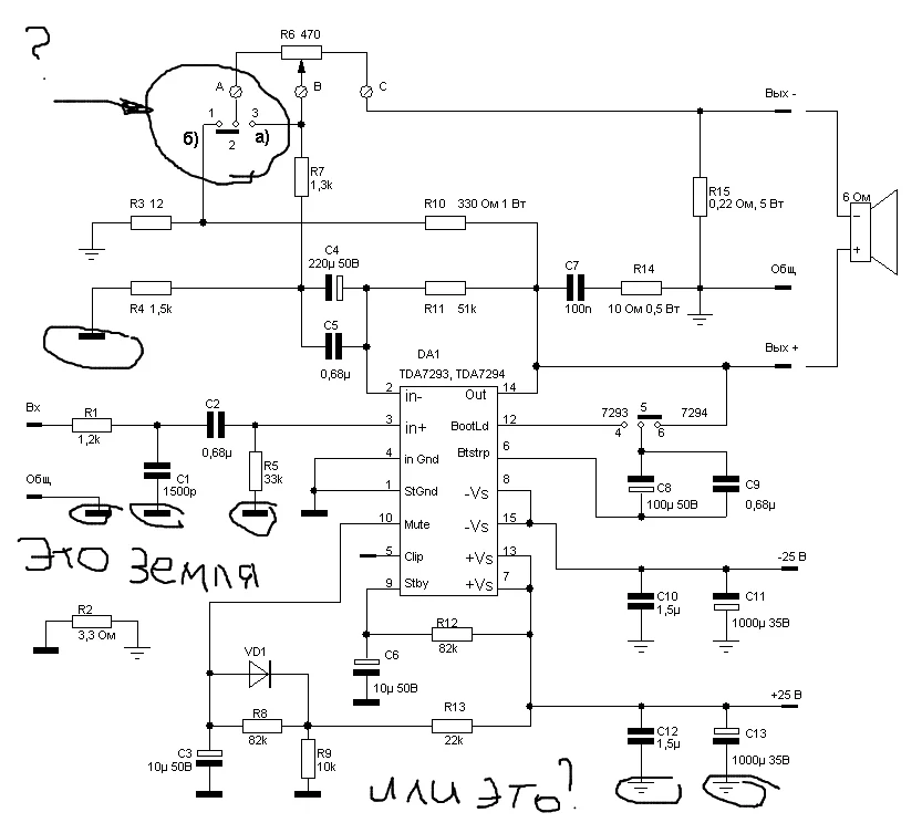

Усилитель TDA7294. Помогите
Что подключать к выводам 1,2,3. И где земля?почему разные обозначения?что то я не могу понять
Ох...Ты чтоль студент гумманитарий? :tehnari_ru_707:
Зачем тебе схема с регулируемым выходным сопротивлением?
Рекомендую:
Hi-Fi инвертирующий усилитель на TDA7293 / 7294
Переменник пойдет - зашуршит поменяешь.
Силовая земля 3 палочки, сигнальная толстая палочка - они резиком разъеденены.
Ты поленился разобраться в материале.
извините))студент технарь правда))Эта схема поинтереснее и попроще для меня))Сегодня буду печатку делать)
нее)я сделаю отдельно.Просто у меня радиатор от старой матери,и если делать на одной плате то они не влезут.(Да и рисков больше,вдруг гдето что то нетак будет) . А конденсатор С2 какой ёмкости лучше взять?
Я тоже использовал раздельные платки, как удобно.
С2 этож входной фильтр нч, смотря какая акустика у тебя будет использоваться, так срез и подбери.
дома стоят радиотехника с 50 по моему,точно не помню(((Но я хочу достать из них средние и сделать из них колонки.Хочу чтобы низы хорошо звучали.Какая чистота?А можете выложить фото своего проекта?очень интересно посмотреть на творение мастера))
C2 бери до 1 мкф.

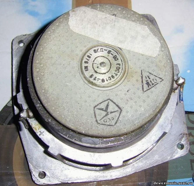

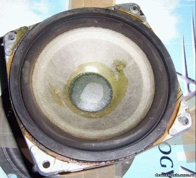

Сейча посмотрел на динамик, там написано 6гд-6 или 5гд-6.Селко написано и размазоно,так что плохо видно(((вот из них пока планирую собрть колоночки + пищалки
ВОТ ТАКОЙ ЖЕ
    78.3 KB · Просмотры: 311
    81.8 KB · Просмотры: 398

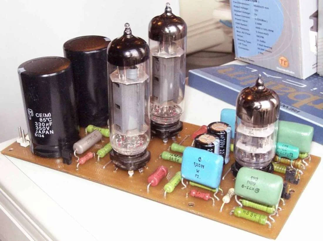

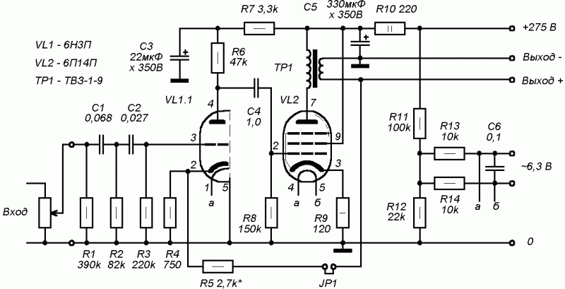

Но я планирую их использовать для лампового усилителя,вот этого
    29.5 KB · Просмотры: 362
    82.6 KB · Просмотры: 9,765
А усилитель на TDA7294 Скорее всего будет раскачивать радиотехнику S90
просто уилитель скорее всего будет в одном корпесе(ламповый и TDA)
