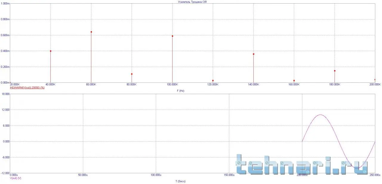

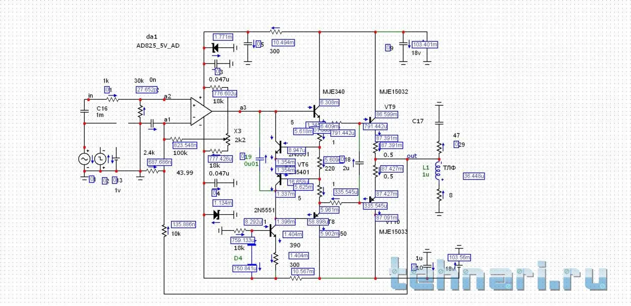

Сделал я модель и что? нет влияния изменения тока покоя при изменении резистора между базами выходников.шунт не работает
Вот два файла по схеме от Трошина с шунтом без излишеств и файл с предложенными добавками.
Судите сами
Офф и где там 1ампер?.
Р.С. а шунт действительно не работает в исходнике.

И никто не замечает,что при регулировке тока покоя по исходной схеме изменяется постоянное напряжение на выходе. Такая мелочь блин и выброс на меандре посреди площадки и фронт кривой
так оно и есть и еще, если выкинуть шунт будет еще лучше фалик прицепляю. Немного изменил Sinus и получилось 0.009, а не 0.02. Ток покоя 60 ма.
Самое большая проблема этой схемы, в любом виде, это потеря мощности, при питании +-20 должно быть около 40, а имеем пшик.

А если подумать? Может он не работает потому что ВД241/242 абсолютно не вписываются в данную схему? Более подходящий аналог КТ818/819 сами подберете или мне подсказать? Поставьте нормальные транзисторы в ВК и схему не узнаете. А то перекосабочат схему и выводы делают.
А то. Скачайте свой же файл симулятора из поста 449, установите уровень входного сигнала в ноль и посмотрите что пробники тока ВК показывают. Приведите эту схему к виду из поста 438 и повторите опыт.

Точно 408? В 528 посте получил 0.009, если мало могу еще... только зачем?
Конечно же я описАлся, в 508. В 528 я ради прикола установил ток покоя 1.2 ампера.

Глупости говорить не надо. Лепить в Трошина БД241/242, этот как сверло вместо инструментальной стали сделать из простого железа, а потом рассказывать что сверло в принципе сверлить не может.
Вообщето вд243/244 отличные транзисторы , могу и вд909/911 поставить.
Мотороллы только частоткой отличаются от отечественных . Любые ставлю и работает все ,в том числе и шунт. В чем претензии то? Что поставлен межбазовый конденсатор? В том ,что шунт от конденсатора отделен резисторами антизвонными? Крика много,а толку ноль. Я выложил карты токов и напряжений,АФЧХ , меандр на выходе и разностный сигнал . Осталось анализ по постоянному току сделать обоих вариантов
