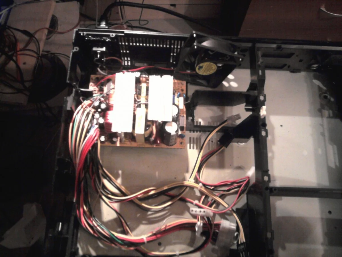

Усилитель в корпусе от видеомагнитофона Sony

НУ там всего 2 платы: БП и сам усилитель. А вот проводов от входа. к регулятору, от туда к усилителю, от него к выходу, и параллельно от регулятора на наушники...во как:)
