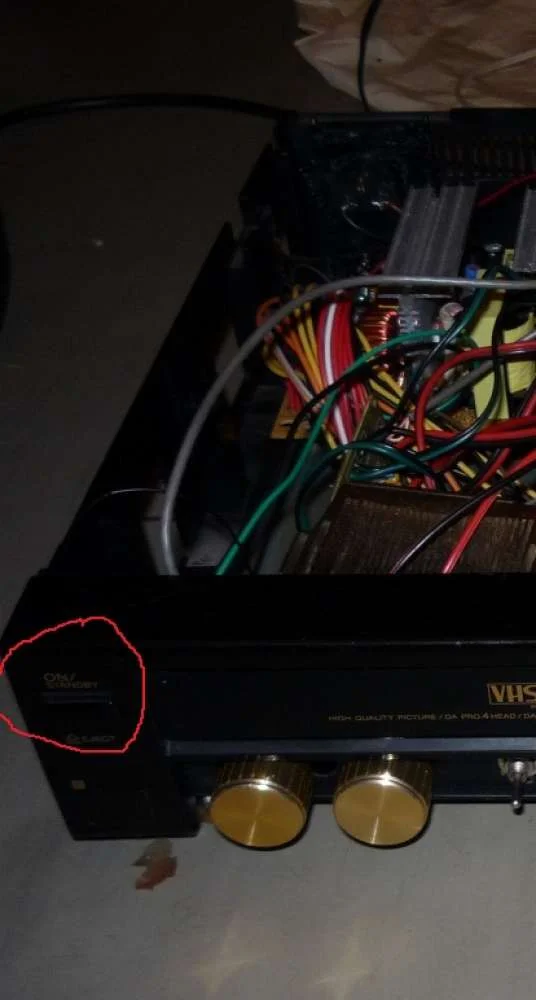

проще зашпаклевать дырки снизу, мне туды юсби не подсунуть(пробовал) а в дырке в данный момент(пишу из под стола:))) микра со светодиодом))
про накладки ищю варианты.
Кстати, тут недавно заходил в строительный магаз и видел там очень прикольные металлические порожки для закрывания стыков линолеума:D Может его получится использовать:D
Ммм....ну не знаю, не знаю, подойдут ли?:D
да...тумблеры это что-то.попробую закрепить кнопку включения под платсиковую штутку. вот эту:

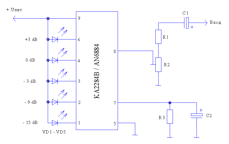

Так! правильна ли схема вот эта?

еще. как подключать светодиоды? длинной ножкой с узкой штукой внутри к плате, или на оборот?

так. ничего не работает, горят 3 лампы из 5ти, одна зеленым, хотя все красные. я выключил. может переменный резистор не так подключил?
Ты проверь сначала светодиоды на предмет работоспособности, и посмотри не перепутал ли ты полярность светиков.
с этим проблем вроде нет. меня смущяет резистор подстроечный. а так вроде правильно все.. попробую перепаять!
но светки тоже проверю тестером. полярность точно правильна:))
а может сама схема быть плохой?

а. не работает 1 светодиод. это может быть проблемой?
он горит желтым вместо красного. все перепроверил..не знаю чего....
Ну так поставь другой светодиод:D

посоветуюсь с дядей. он технарь, если можно сказать. тут нужно видеть это дело. может сама микра паленая, не знаю. пока так соберу.

Сделал кнопку под эту панельку(кнопка с фиксацией, а установлена туда, где нет фиксации, догло мучался:)) настраивая дальность. сделал в дырке мику со светодиодом впаянным, еще микру снизц и оргстеклом забетонировал, получилось...не совсем то, что я хотел(клею моменту спасибо .его теперь не отодрать с стекла) но тоже так получилось...загадочно)
