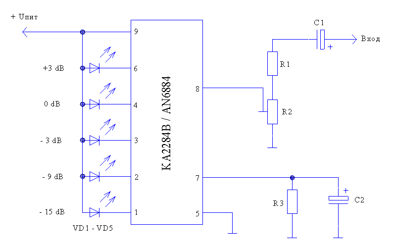

осталось настроить, там похоже резисторы какие-то левые, и полярность у 2х входов не та. сейчас посмотрю чего можно сделать, и буду работать над внешним видом и экволайзером, купил микруху AN6884, половину дискретов, (видимо продавец был пьян немного:))) вот схема, попробую сделать завтра.
вы бы хоть написали чего....
    7.5 KB · Просмотры: 858
Не волнуйся, мы тут.
Готовься к бОльшой критике. :D
