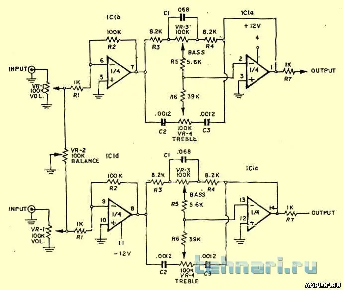

Вот, к примеру, схема. И, кстати, переменные резисторы

На Паяльнике есть тема "темброблок двойное моно"
Противоричети в том что отзывы разные о том или ином темброблоке,кто то пишите что не работает,кто то работает,что надо доработь...как то так
А этот темброблок вы соберали?печатки нет у вас?

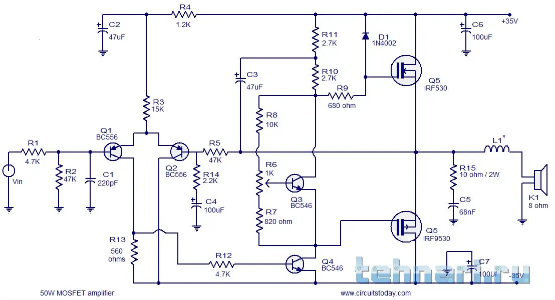

Всем привет и с прошедшими праздниками вас!вот решил собрать такой усилитель,кто что скажет по данной схеме,может кто то её уже соберал?стоит ли добавлять в выходные транзисторы резисторы 0.22ом...

Схема не из лучших.
В истока выходных транзисторов стоит таки добавить выравнивающие резисторы.

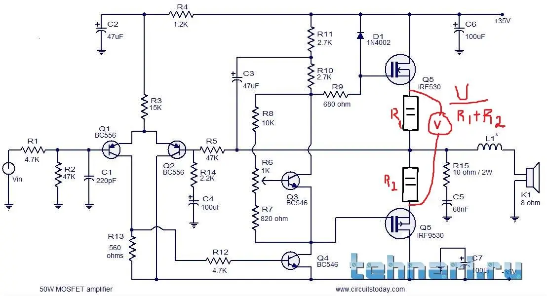

Ток покоя потом мерять по падению напряжения на резисторах?или все равно в розрыв +питания выходника?
Отзывы по схеме не плохие,пишут люди что заведомо она рабочая и ни каких сюрпризов от неё ждать не надо,по качеству может и не самая хорошая но за то простенькая

Да же так надо мерять,а по чему не на одном резисторе?
Можно и на одном, но тогда ты узнаешь ТП только одного транзистора.
Забыл сказать, К-Е термодатчика зашунтируй кондером на 0,1 мкФ .
Транзистор Q3 ?
Диод 1n4002 можно заменить на 1n4007
Да, Q3.
Можно поставить 4007.
Спасибо за советы!а резисторы какие лучше 0.22-0.47ом поставить?
0,33, если нету, то 0,22 .
A что даст 0.1мкф между к-э Q3?
Предотвращают появление динамической асимметрии ВК.
