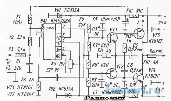

А остальные номиналы резисторов?

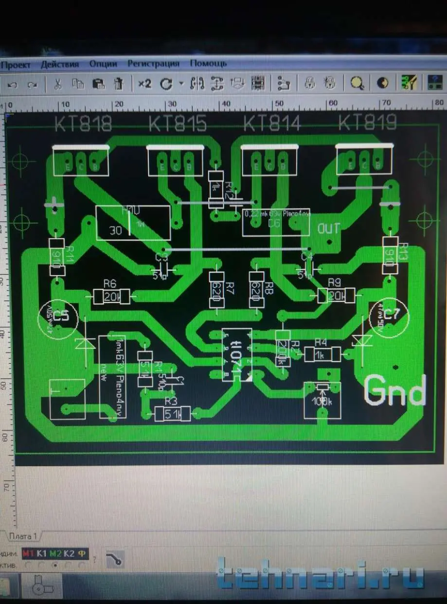

Хорошо,пока буду розводить плату под 544
R7, R9 примерно 2.4 кОм
R3 примено 2.7 МОм
R6 примено 470 Ом
Хотя в статье журнала Радио Агеев пишет что больше +/-28В (стабилизированных) не желательно подавать
Читал,это очень плохо конечно!у меня все тансы под питание 32-35вольт(постоянки)ну если это как говорится без вариантов то окончательно тогда только Дорофеев буду делать
А можно Дорофеева ум перевести в класс АВ?
У него нет узла термостабилизации, так что без доработки схемы не обойдется.
Это я понимаю что надо вводить определеную цепь в схему,а вот как это все сделать не селен в этом деле!изучаю только мать часть
Думаю и не лишние было ввести резисторы в цепи коллекторов выходников по 0.33

Если применять отечественные транзисторы, то думаю будут не лишними
    99.9 KB · Просмотры: 116
Тут я вам не подскажу. Точнее сказать смещение то задать можно, но тогда без термостабилизации никак. Хотя гуру говорят что даже в классе Б необходима ермостабилизация.
Термостабилизацию кинуть это не проблема,знать бы как её реализовать :)
Обращаюсь к гуру в этом деле,под скажите в этой ситуации!

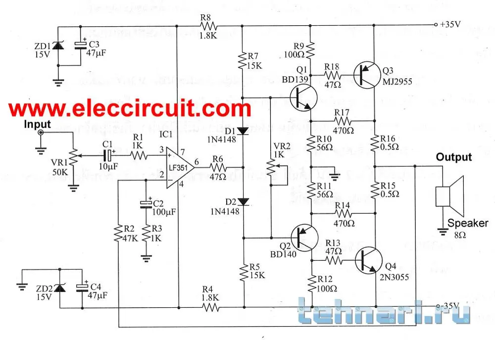

Вот тебе простой и хороший УМЗЧ. А про АБ класс и про усилитель Дорофеева забудь, переделывать его попросту безсмысленно , полно и так хороших усилителей.
Посмотреть вложение 741.zip
Он тоже походу без термостабилизации?)))
А диоды D1-D2 не о чем не говорят? :) ТП если и будет гулять то не сильно. Диодам не требуется контакт с радиатором.
Упс. Мельком смотрел, не доглядел.
Закрепить их на радиатор и должно быть зер гуд.
Понял,вопрос тогда по этой схеме,этого микроба на tl071 или опять же на кр544уд1 можно заменить?просто их много у меня
    43.9 KB · Просмотры: 233
Да вот нет кр544уд2,есть только такие которые перечислил,что то надо изменять или подбирать после замены микрухи?и в выходе нормально будут себя вести 818+819гм или ихние старшие собратья 864+865
