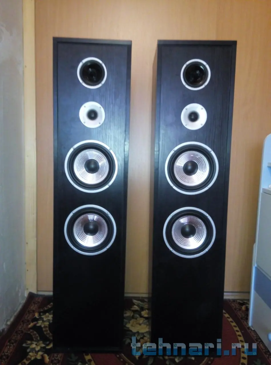

Вот так же закончил один проэкт по акустике,размеры 1300х250х350,вч и сч перлес,нч хеко,нч динамики 8", сч 4", вч 25мм шелк
