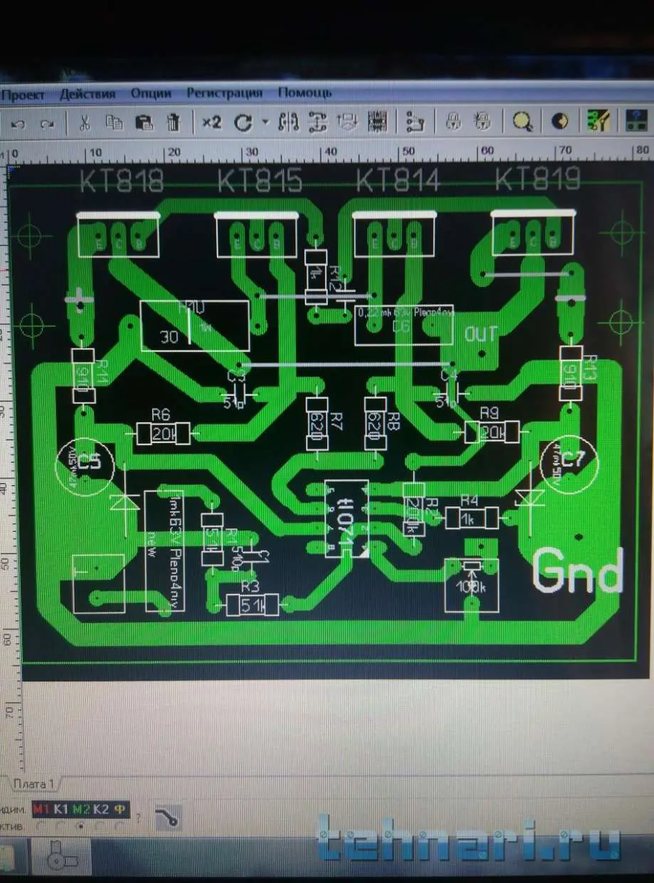

Травил в хлорном, номально. Просто пожирнее маркером рисовать
У нас хлорное дорогое очень в городе,а сульфат аммония не дорогой.
Диоды на радиатор крепить?
В схеме критично по креплению транзисторов на радиатор?имею ввиду их все на общий или не важно?
Это я все спрашиваю для того что бы понимать как мне плату рисовать
Так вроде же в файле была готовая плата?
Этот Унч на 8ом я так понял,а как он себя поведет при том же питании только на 4
Расположение не кретично
Я нарисую по своему :)
Нормально будет себя вести, если не вваливать.
Более 50ватт его насиловать не будут,а с током покоя как быть,тут в схеме как обычно по падению на одном с резисторов?сколько в мв.выставлять?
Так и не кто не ответил!его кто то соберал?:)
Это практически усилитель Дорофеева, только в классе АВ.
мВ будут зависить от величины сопротивления, а так закон Ома вам в помощь
Понял,спасибо вам!
А на каком ОУ вы Дорофеева собирали?

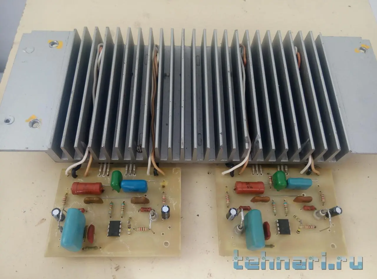

Сегодня нарисую платы,вытралю и выложу что получилось
По схеме от dts на tl071
    99.9 KB · Просмотры: 309
    56.8 KB · Просмотры: 248
Ну вот поставите в него ОУ пошустрее и думается он еще лучше запоет)))
Пред выход на 850+851 выход на 864+865 питание без просадки +-34вольта
