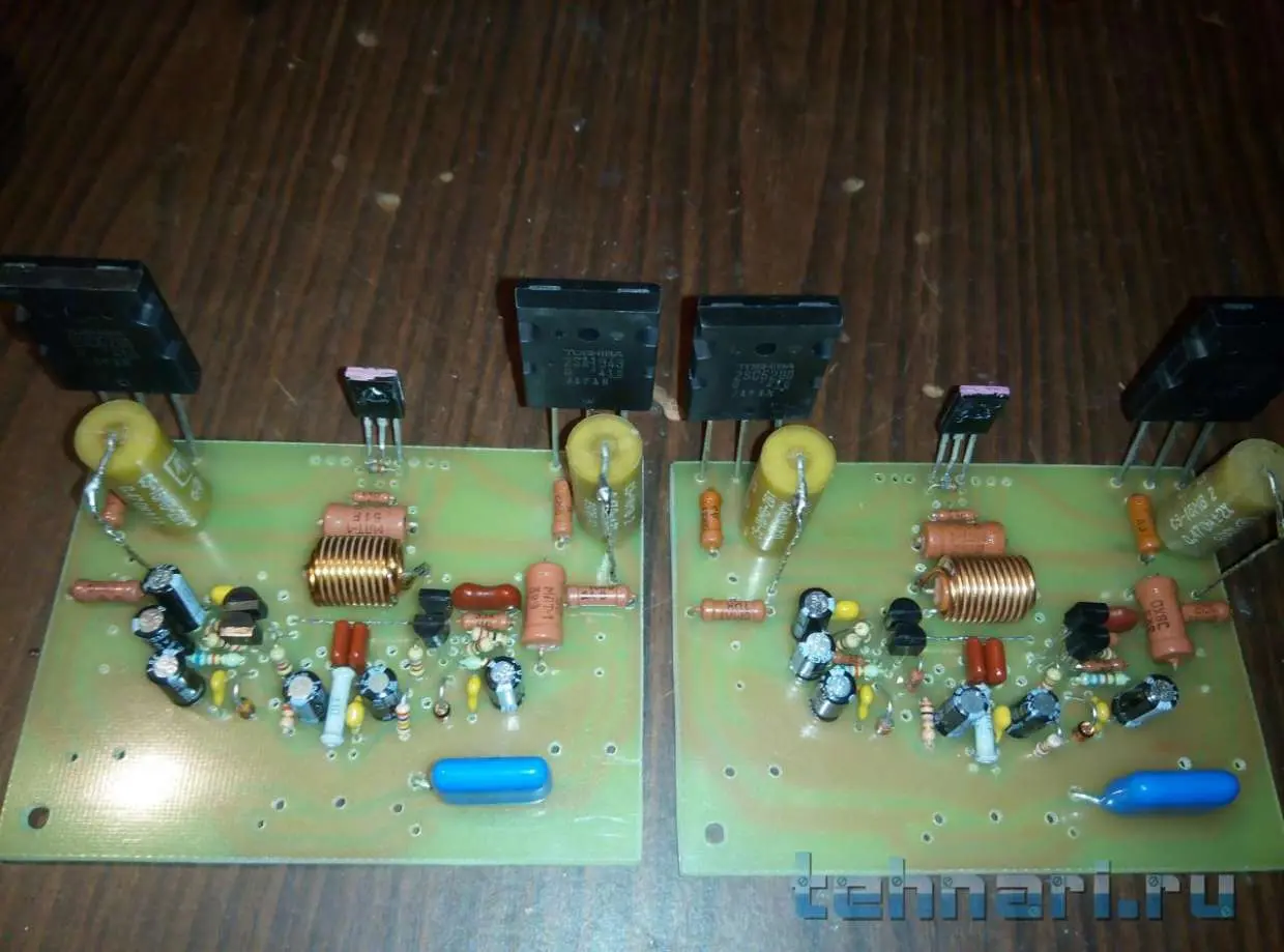

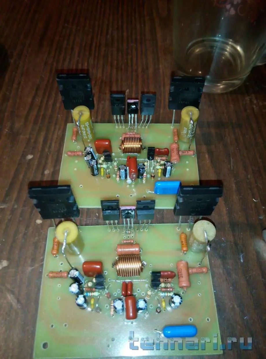

Идёт к завершению сборка плат ланзара

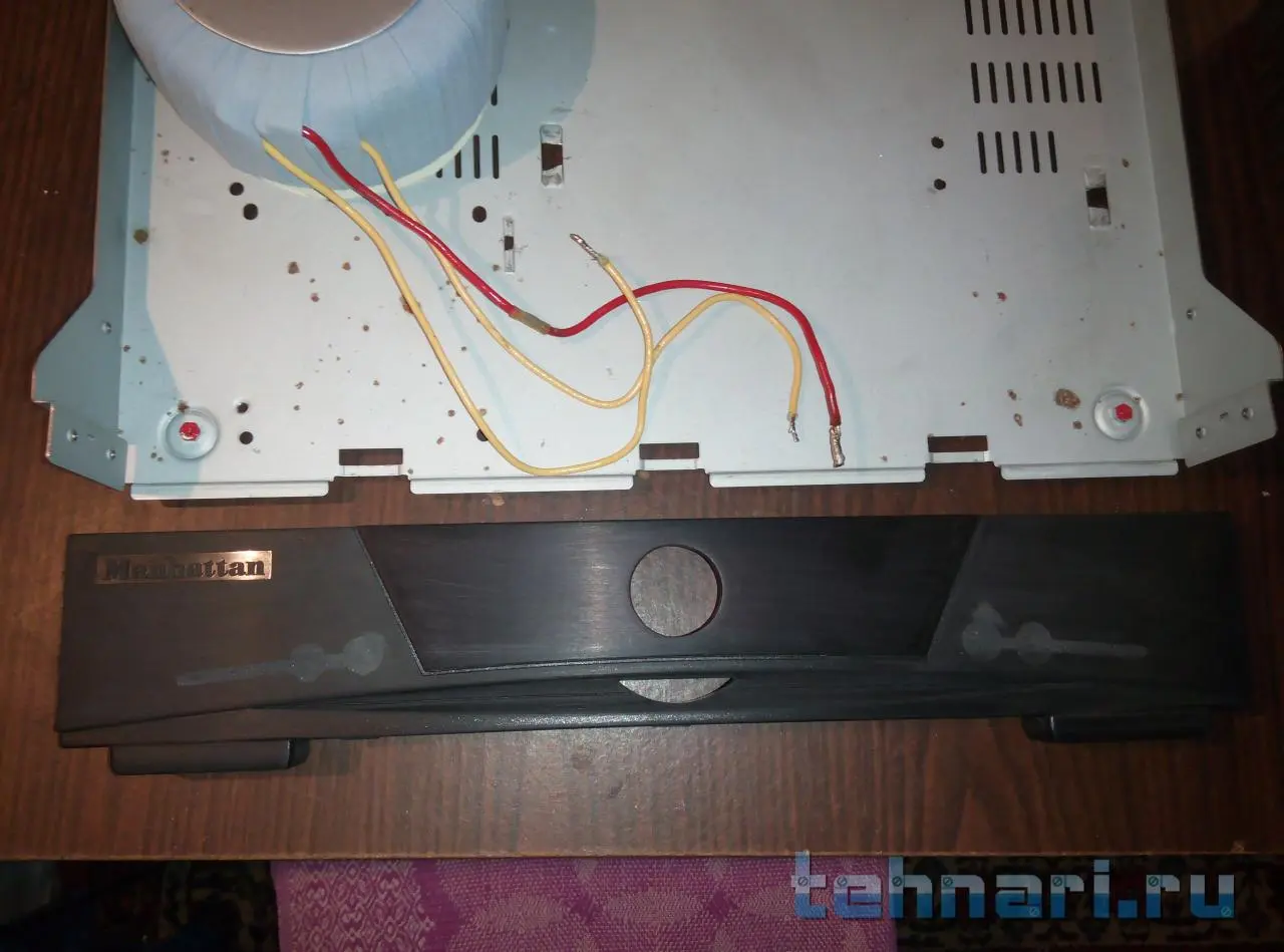

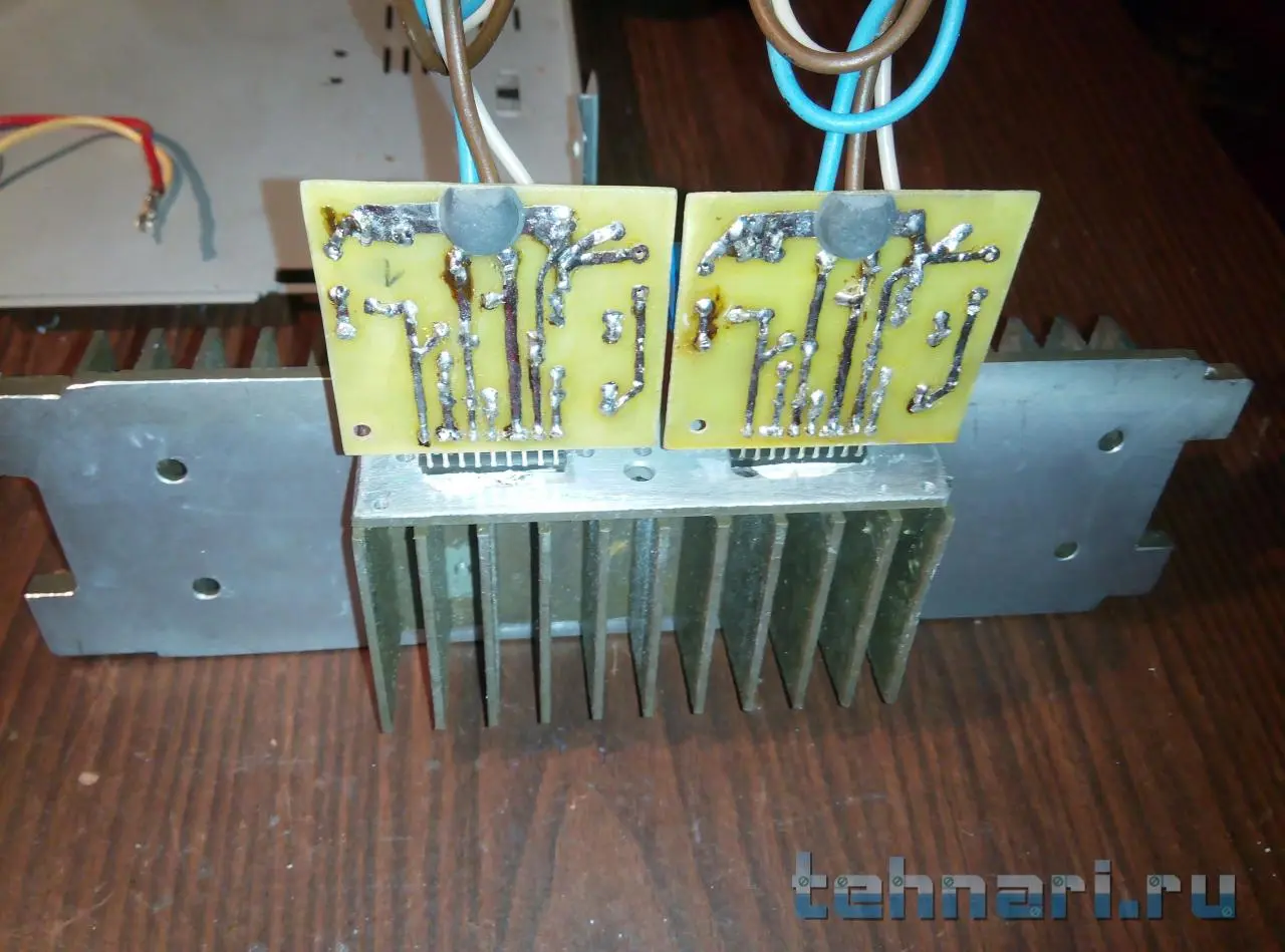

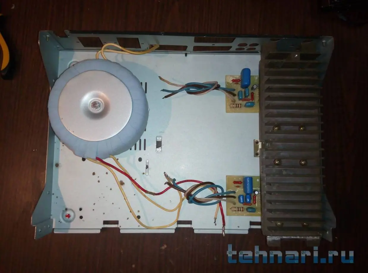

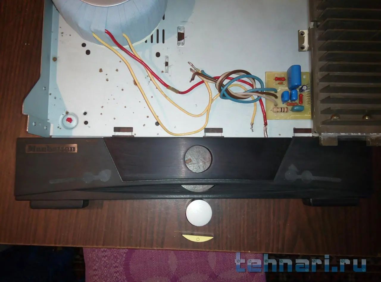

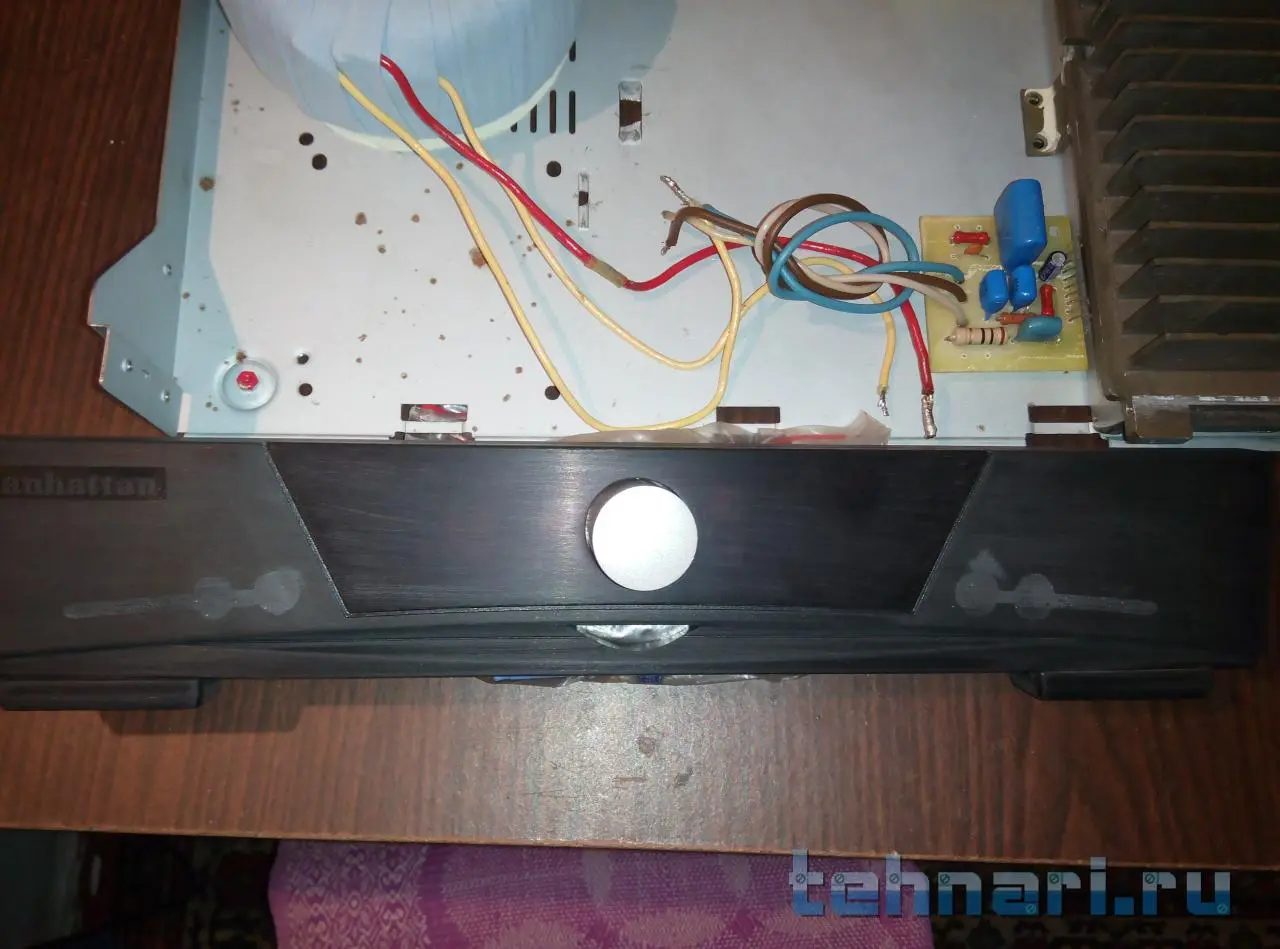

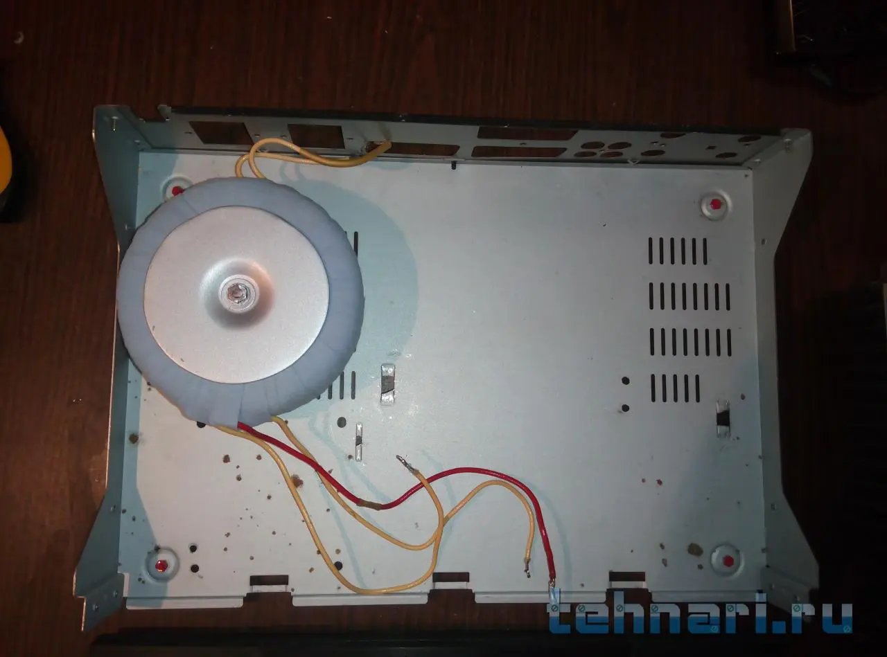

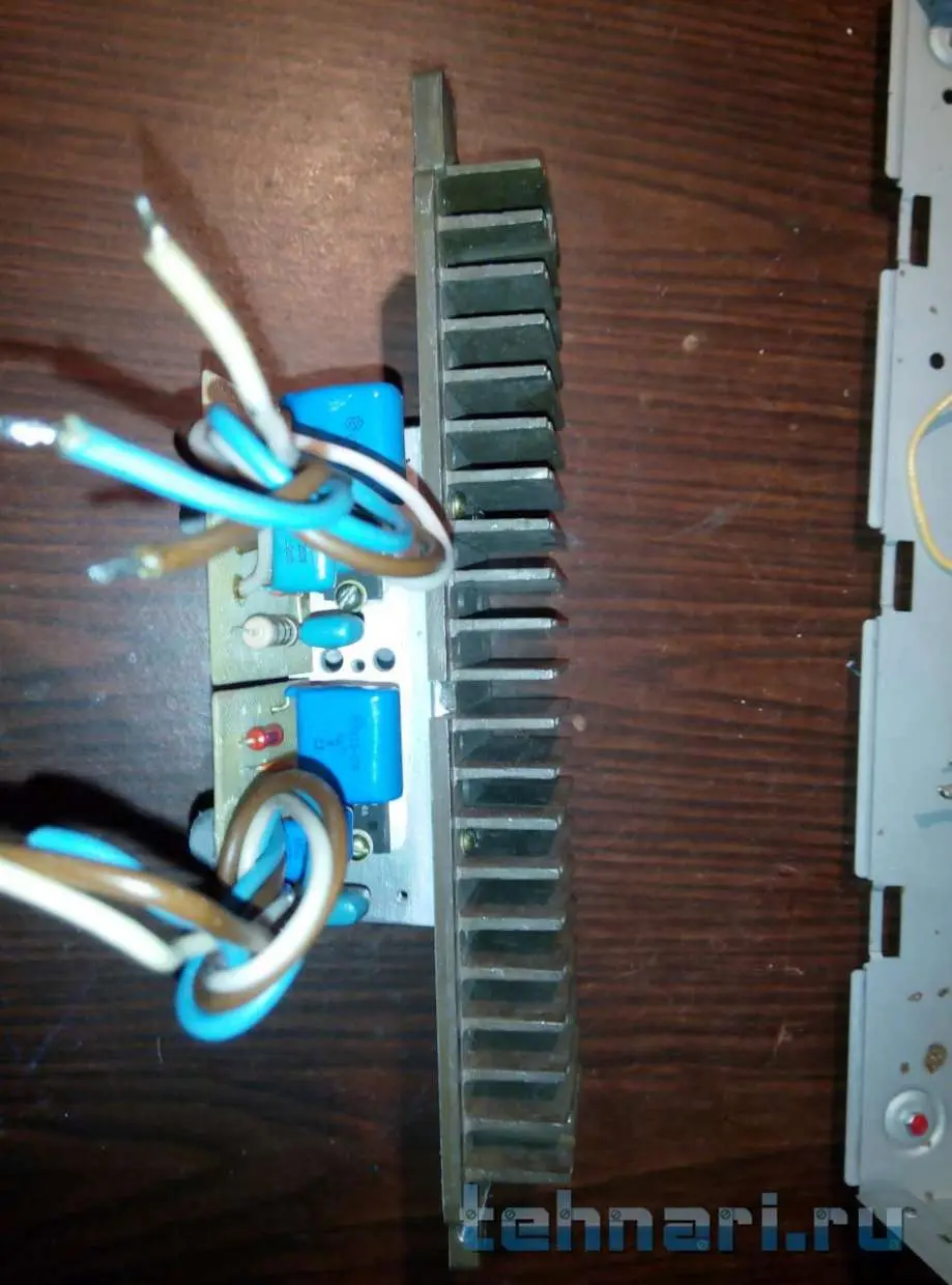

Вообщем ланзар отлажуется,по причине отсутствие транзисторов vt5,6.и посему начал соберать усилитель на tda1514,на фото начало проэкта ,корпус с спутникового ресивера,лишние отверстия на передней панели залил эпоксидкой,она же выполнела роль шпаклевки,тор 200ватт,вторичные обмотки 2х17.5в,радиаторы с усилителя феникс 50у-008,

Уж больно кучеряво для 2 каналов :))
Как говорит всеми уважаемый DTS: кашу маслом не испортиш :) тем более для себя делаю,а для себя любимого не чего не жалко,да и напряжение подходящие

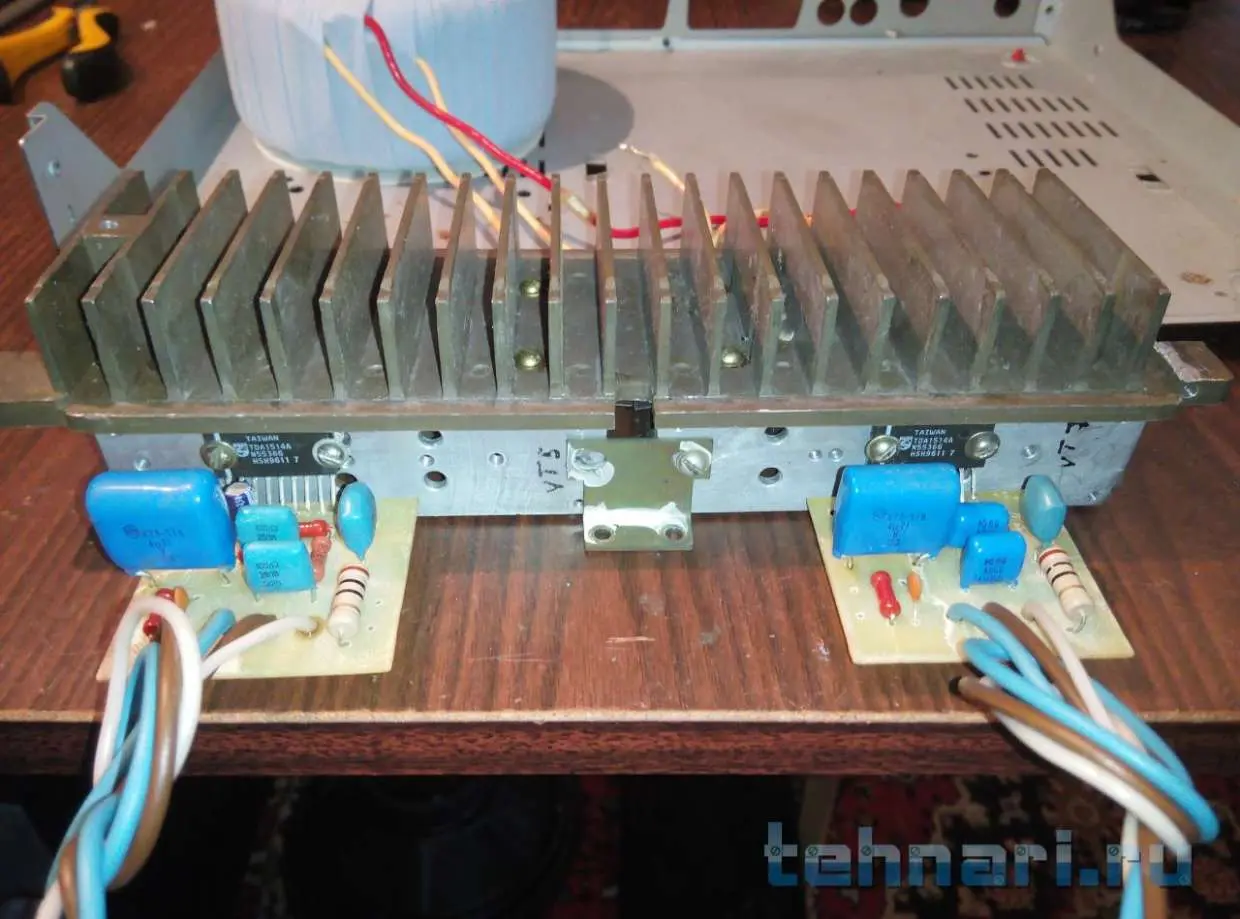

Решил убрать немного радиатора :) согласен что темброблок портит качество,но иногда хочется больше низов или высоких частот,а с телефона эквалайзер особо не добавит
