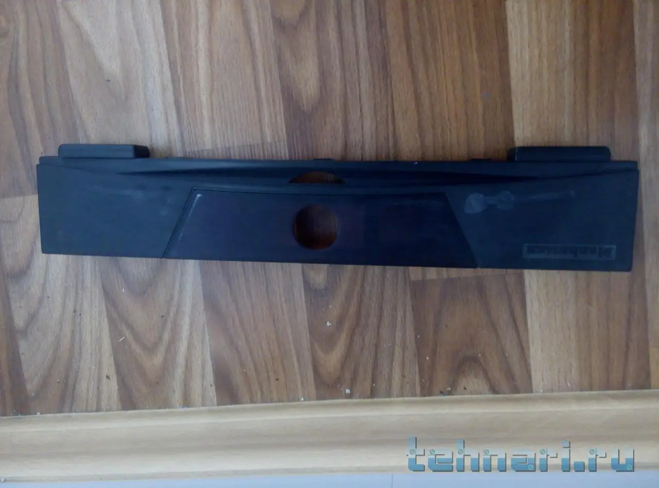

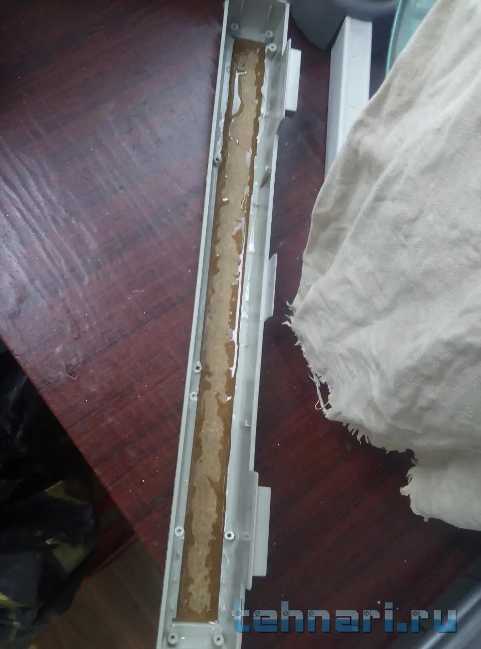

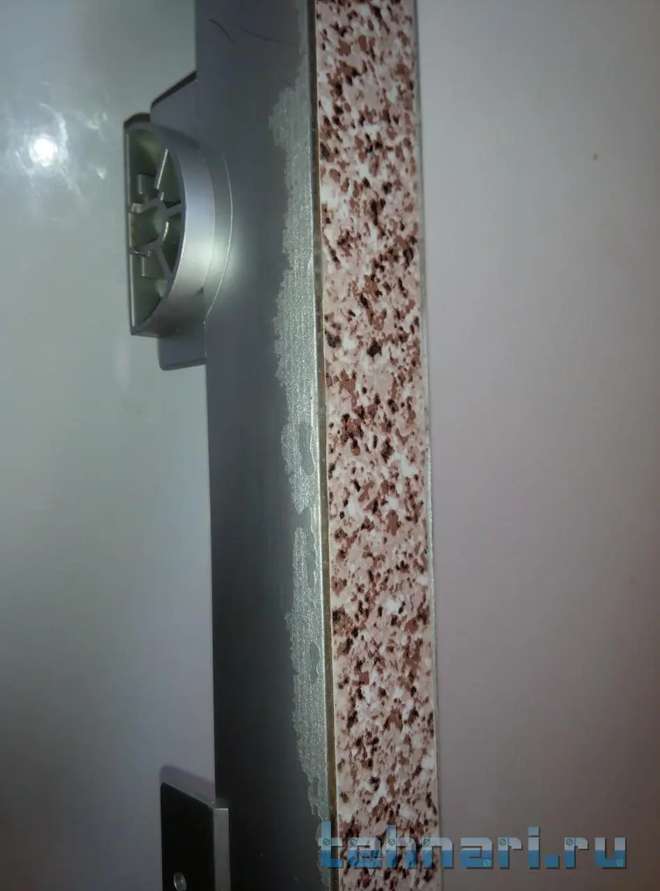

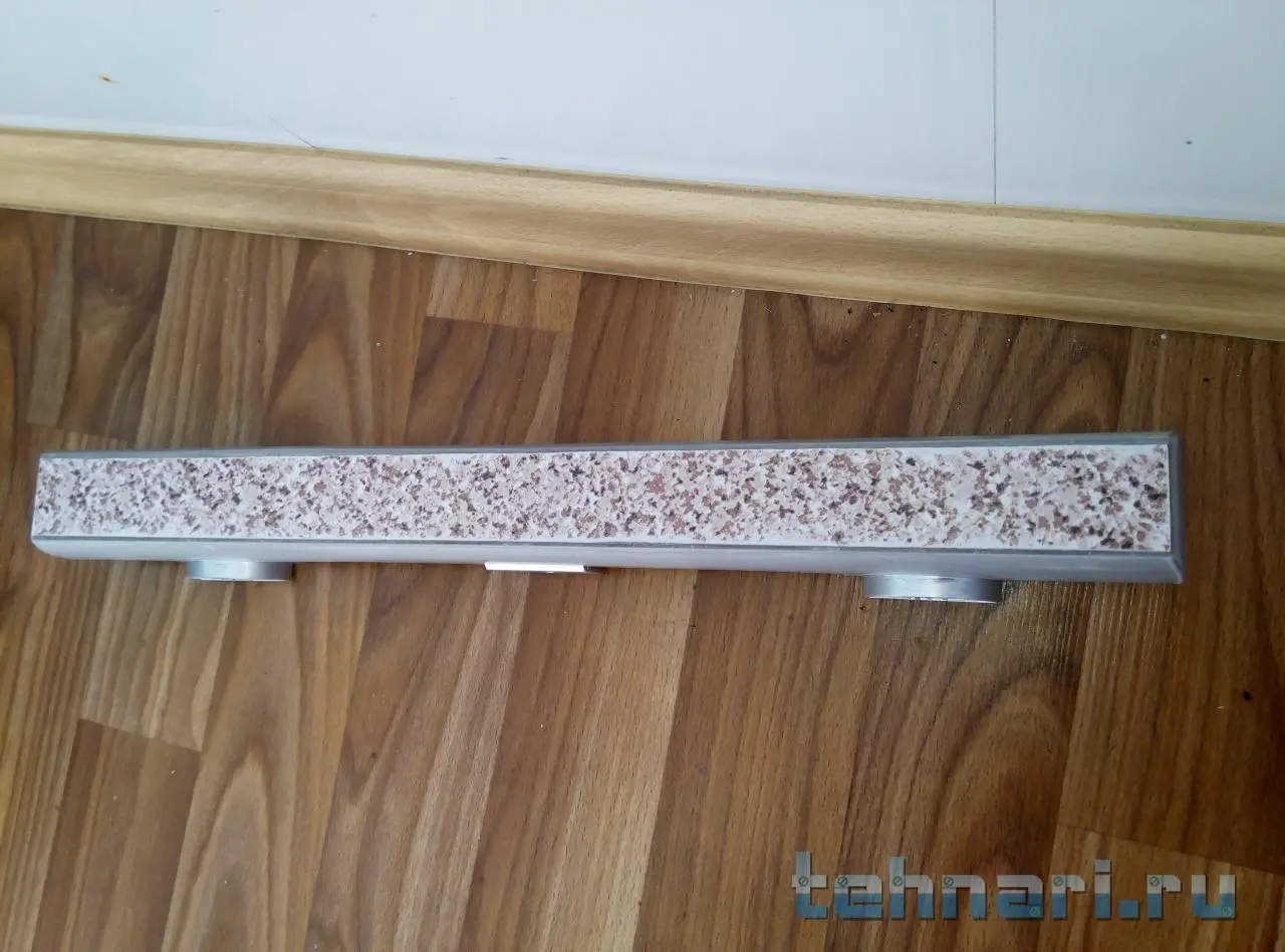

Натолкнул меня Focus 016 на то что бы поделиться опытом по поводу шпаклевки передних панелий и заделование лишних отверстий,начну пожалуй с материала,шпаклюю эпоксидкой и супер клеем,в зависимости от материала передней панели,если пластмасс то можно и тем и тем,если алюминий то только эпоксидка,состав эпоксидки делаю 2:1,далее подготавлеваю наружнию плоскость,зачищаю,выравневаю,заклеваю маляр.скотчем,но аккуратно так что бы в отверстия не проваливался скотч,можно несколько слоёв наклеять скотча,готовим клей,с внутренней стороны панели заливаю клей,так что бы он не только был в отверстии но и получился шапкой(бугорком и вылез на основание панели),отлаживаю и пускай сохнит,эпоксидка высыхает с такой пропорцийей 2:1 примерно 5-7часов,взависимостм от внешней температуры,далее снимают малярный скотч,снимается легко,эпоксидка не пристает к скотчу так как он клейкий,и получаем ровную практически идеальную зашпаклевану поверхность,далее наждачная бумага на ровный деревянный брусок и затираем до однородной поверхности,на фото пример как делаю панель с DVD плеера,как высохнит фото приложу,в данном случае я вырезал полностью перед и оставил только рамку панели,приклеял на супер клей для фиксации полоску пластика и залил все неровности эпоксидкой,все углы будут идеально ровные.

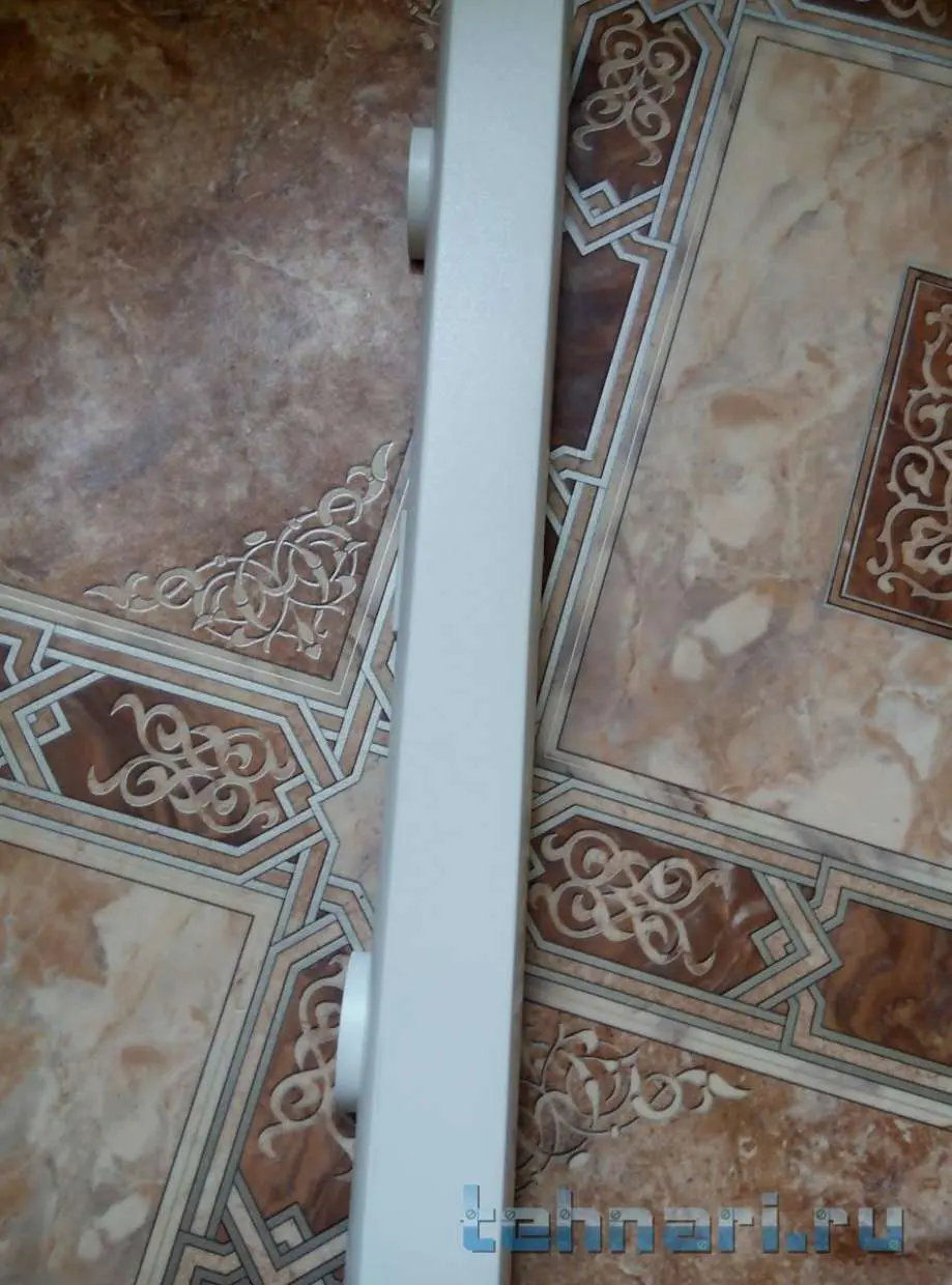

Вот так-же шпаклевал эпоксидкой,как можно видеть на фото все идеально получается

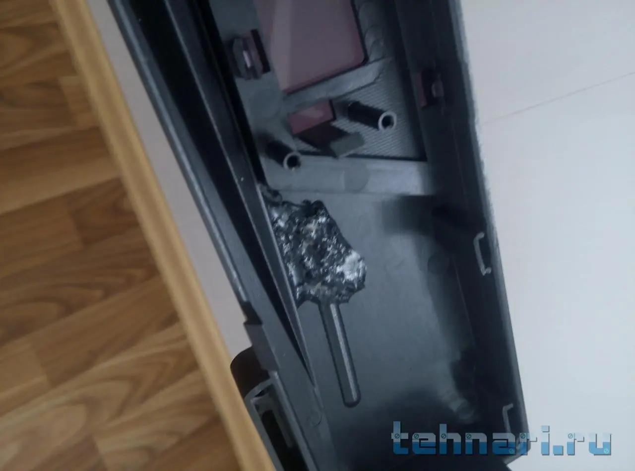

Вот после снятия малярного скотча

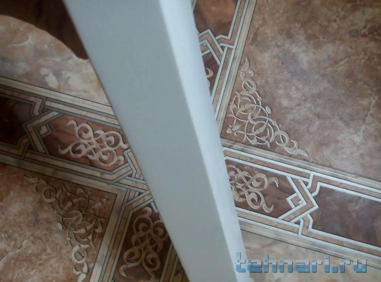

После обработки

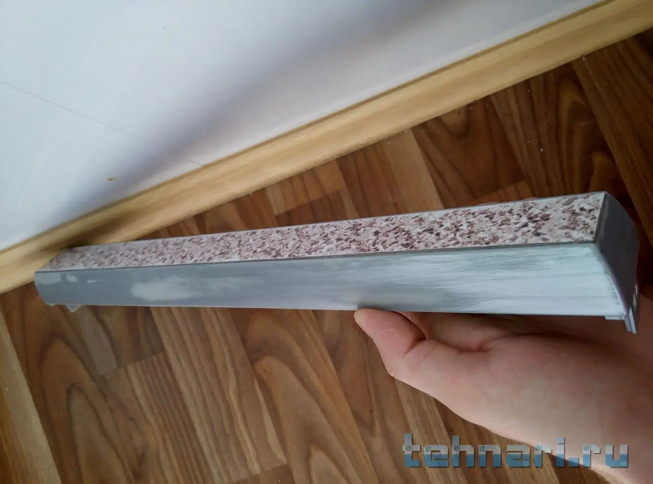

Предварительная грунтовка с последующей шлифовкой

А это уже полность готовая к покраске панель

Интересная, во всяком случае мне, технология. Поскольку есть несколько десятков DVD, которые, как я полагаю, больше не будут востребованы ни в каком виде. Может быть сподоблюсь использовать их корпуса для каких-нибудь самоделок.
Технология очень простая,проще чем шпаклевать шпаклевками по алюминию или шпаклевкой по пластмасс,при том что они гораздо дороже эпоксидки :) тем более что эпоксидка не только как шпаклевка играет роль,но и как клей,на счёт корпусов DVD,хорошо подходят для изготовления пред усилителей,блоков индикации и изделий которые не требуют высоких габаритов
