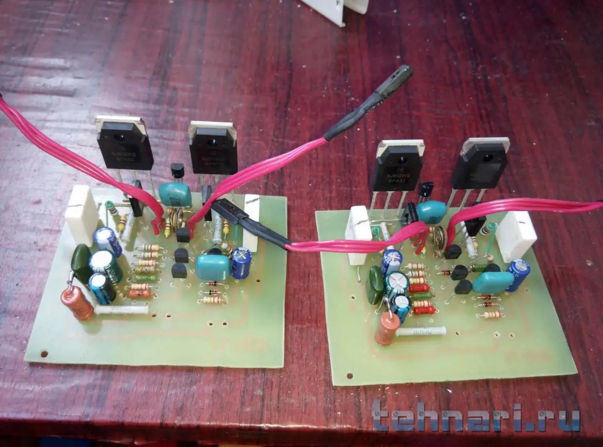

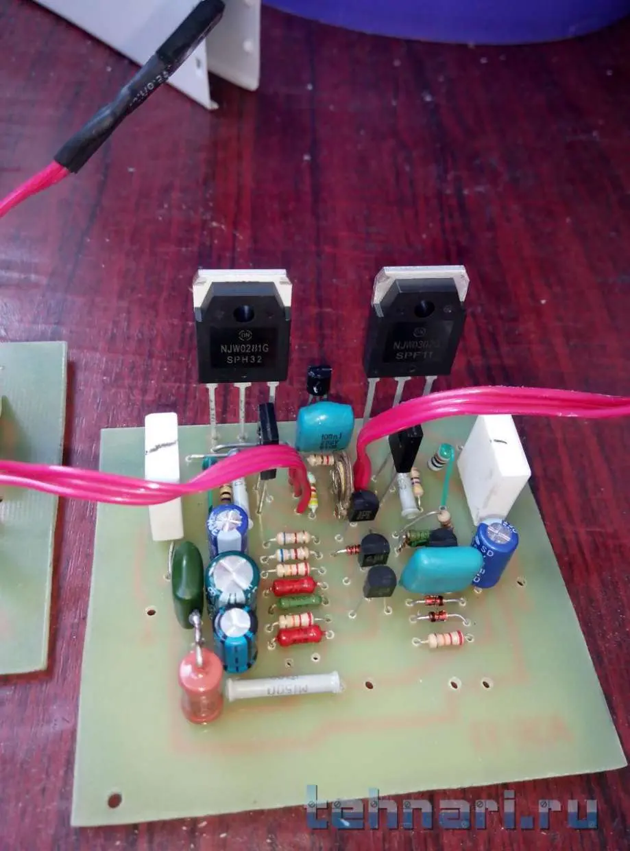

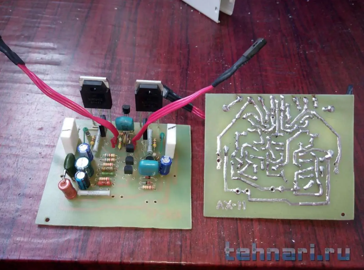

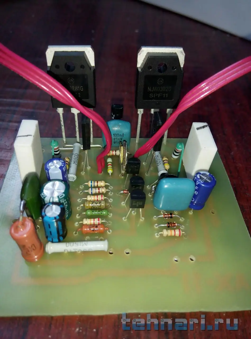

Продолжение темы следует :) собрал ещё пару apex ax11 поставил вот такие выходники(на фото видно)рекомендую как альтернативную замену паре 5200-1943

По поводу транзюлей: есть возможность замерить емкость Б-Э ?
Нет,но держат ток 10А,питание больше -+42в не давал
Знакомый делал блок питания двуполярный регулируемый и применял эти транзисторы,то нагружал нагрузкой 10 ампер в каждое плечо то все успешно и в к.з. при нагрузке в 3А не сгорают.
Провода питание? Свей
Какие провода питания?
А красные-это чито такое? В рядок по три
На фото же видно :) предвыходники на них
Вот я и поделился такой заменой может кто то не знает про данные транзисторы.

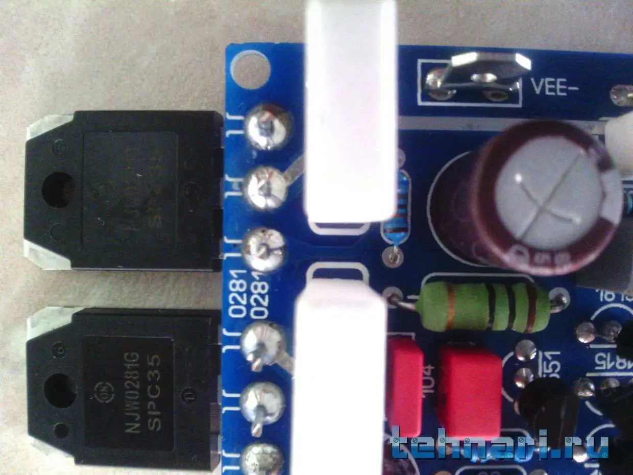

У меня такие стоят в двойном моно, NJW 0302+0281, новая линейка, китайцы(да и не только) уже частенько применяют взамен Тошибы.

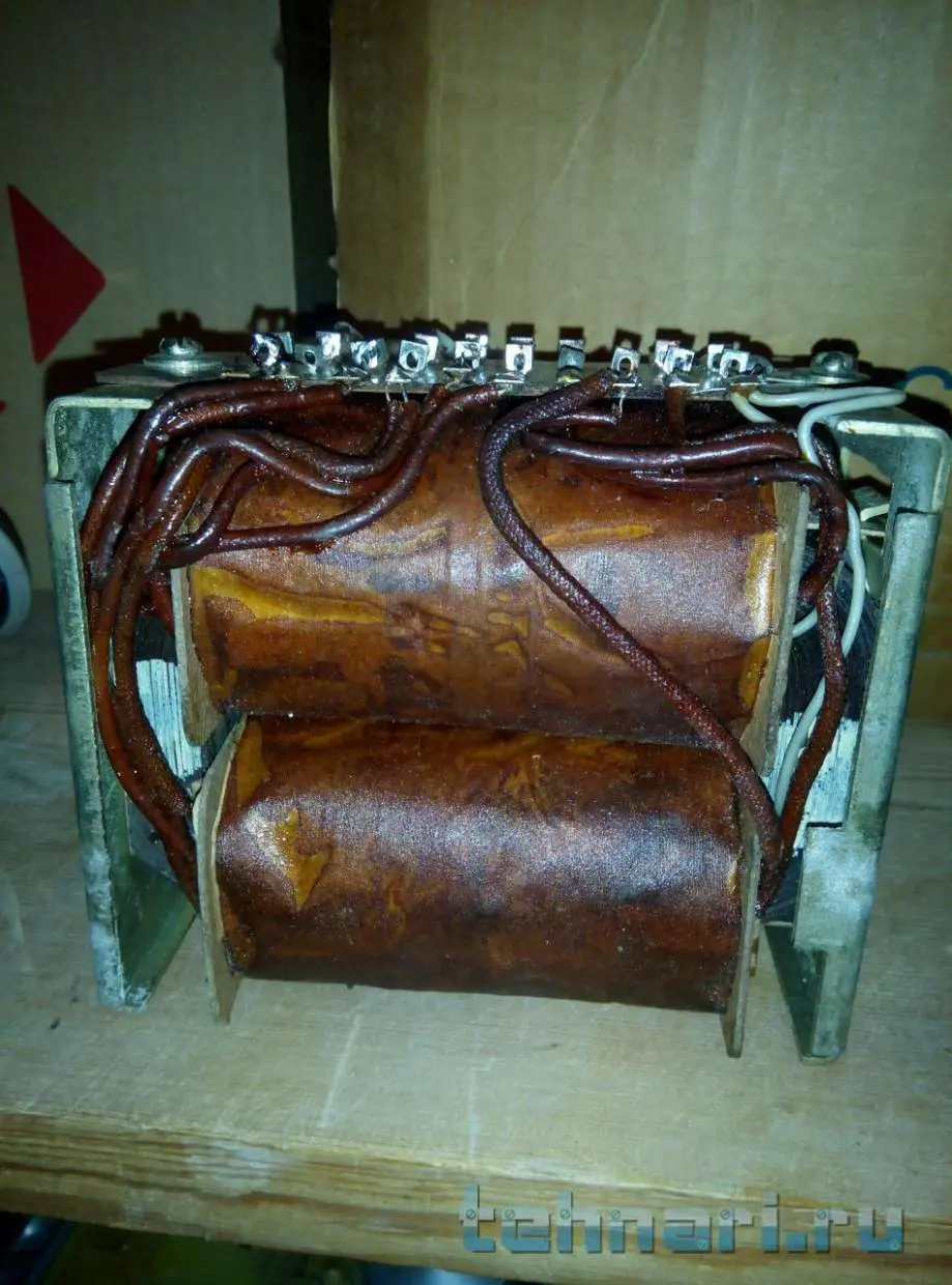

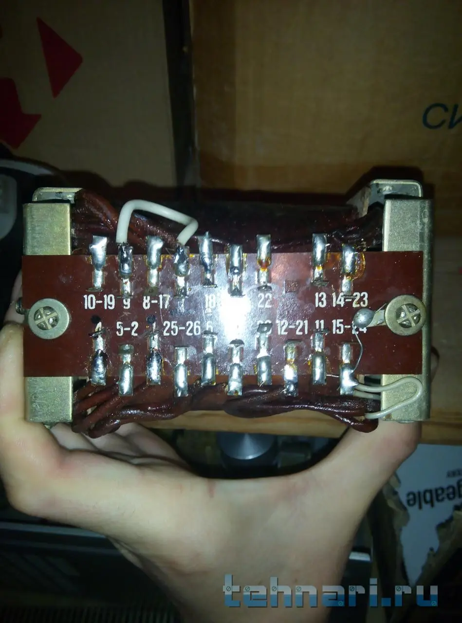

Имеется вот такой транс,от куда он не знаю,нет обозначений,похож на тс-180,но вторички далеко не такие как в т-180(всех модификаций) суть вопроса такова:включаю в цепь первичной обмотки лампу 220/75ватт,включаю в резетку и лампа тускло горит постоянно примерно ватт так на 15,все обмотки не кто не перепаивал,перемычку (белый провод)паял я,для получения двуполярки 19в,без перемычки или с ней все одно на лампу это не влияет,транс розберал,стыки железа идеально ровные,склеял на эпоксидку,гудения нет.в чем может быть такова причина?все обмотки имеют одинаковое сопротивление(на одной и второй катушке)короткого не может быть, напряжения одинаковые.

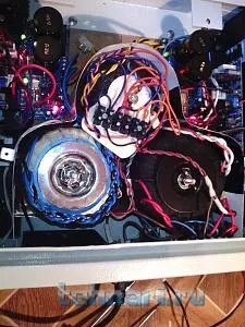

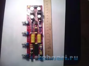

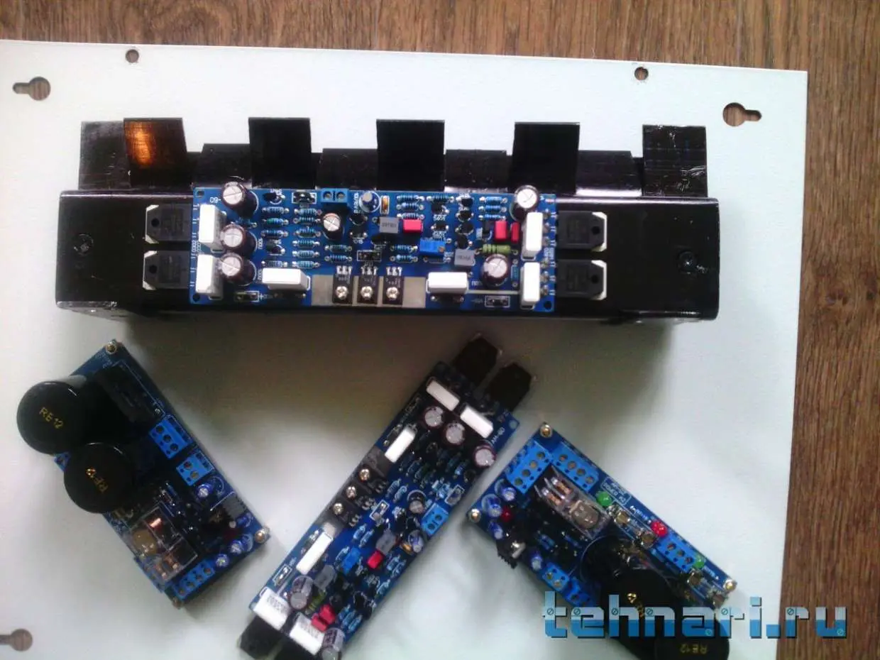

Да, наборчик брался на заре кризиса и обошелся довольно гуманно, в районе 4 тыщ руб. Темброблок очень не плох на LM 4610N с тонкомпенсацией и расширением стереобазы(отключаемые микриками). Бублики сам мотал, два по 200ватт на каналы, 90ватт(меньше не было) на тембра и периферию(вентили, подсветка, защита).
