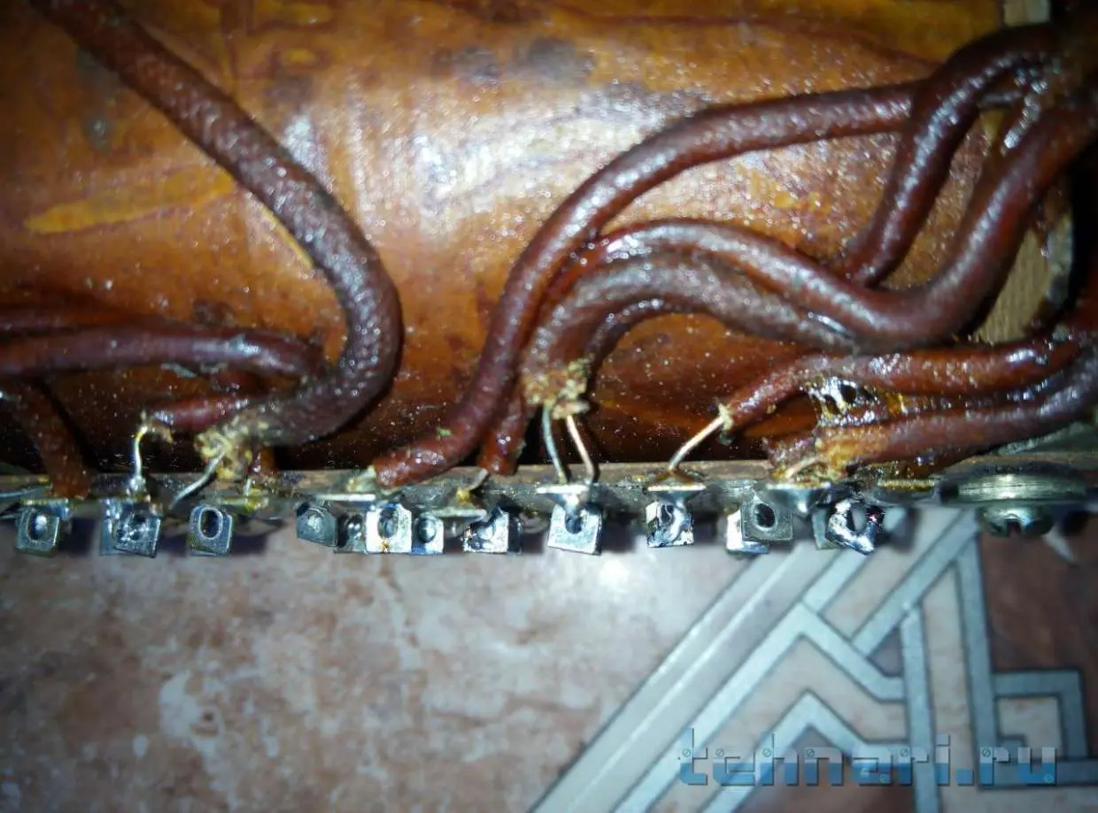

С права три клемы это первичка,можно разглядеть какой провод,все остальные чуток тоньше,на фото не сильно хорошо видно,но можно розглядеть

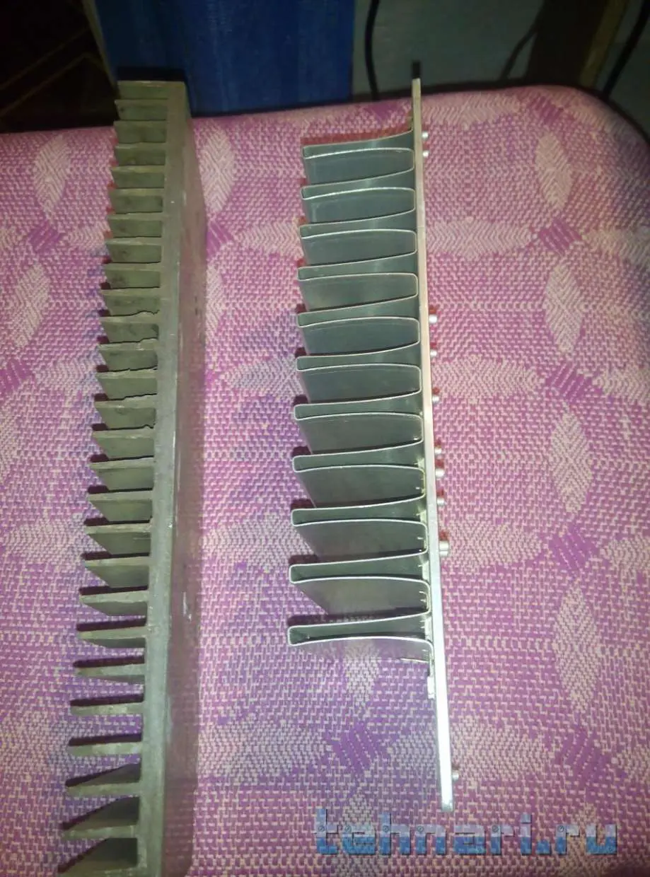

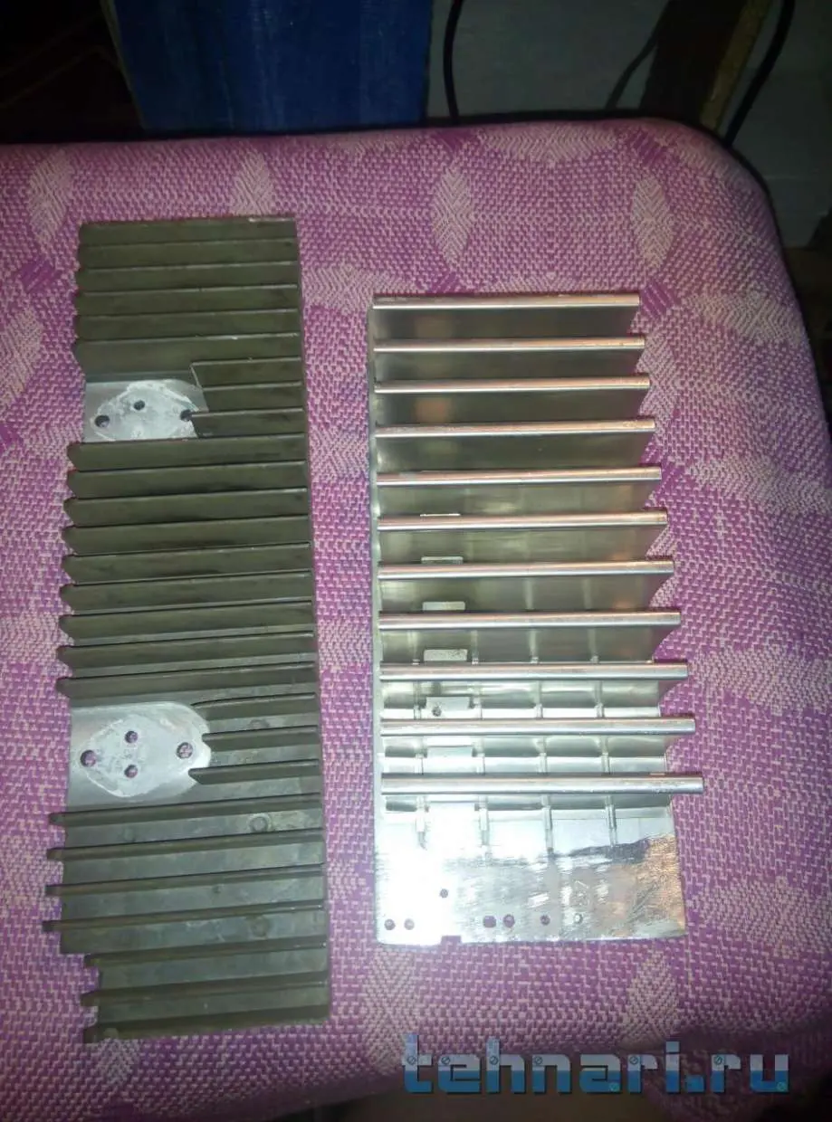

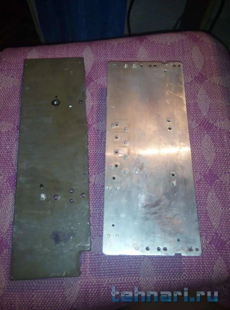

Вопрос:какой радиатор будет лучше отводить тепло,один с амфитон 01,другой с ресивера

Амфитоновский получше - подошва толще, цельнолитой. А от реса - ребра приклепаны, подошва мм полтора... Хотя по площади оребрения примерно равны.
Это есть два радика и думаю какой лучше будет для двух apex-сов

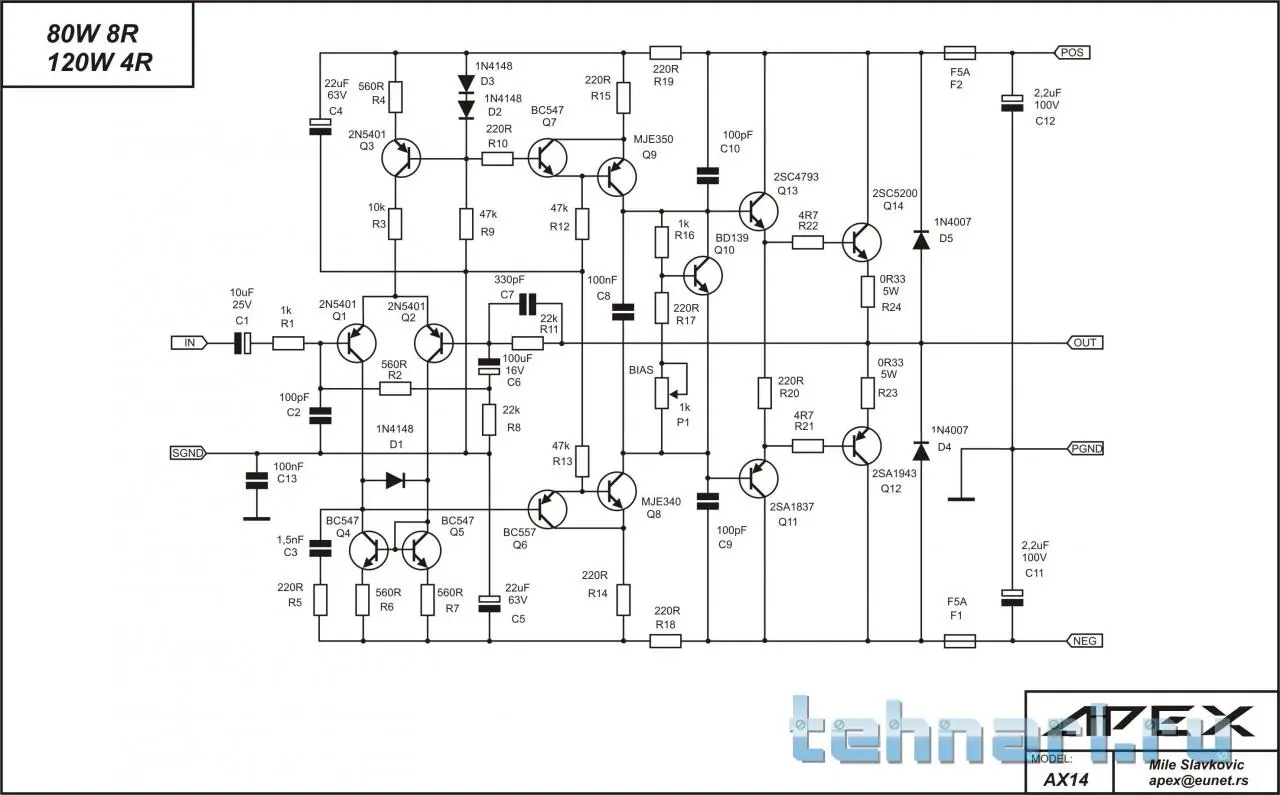

А ты АРЕХ-14 собирал доработанный?
Соберал стандартную(оригинальную)разници не заметил с ax-11
По этой схеме соберал

Сейчас слушаю apex ax-11 с акустикой elac всем доволен!
Склоняюсь в целом к apex-сам,простые,надёжные и качество звучания достойное

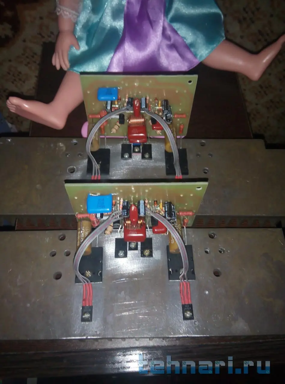

Собрал lanzar,послушал его,розачерован его звучанием!за куклу извиняюсь в кадре :)

Может антенны на выносных транзисторах все портят? У меня хорошо звучал.
SymAsym5_3 не пробовал?
Провода сдесь не причём!что с ними что на плате транзисторы с своими радиками,роли ни какой!
Еще раз сильно удивлюсь когда соберу , что то другое , и будет играть значительно лучше ланзара.
Так SymAsym5_3 не собирал? А то советуют. Я вот Лайковым v6 пока затарился деталюхами.
Сравнить даже с ax-11.в ах-11 нч более мягче,сч не давит,детализация в таких инструментах как скрипка,саксофон на порядок лучше,на треках скорпионса,парк горького можно вообще умолчать,и это при том что на apex-сы ток покоя всего 40ма!
