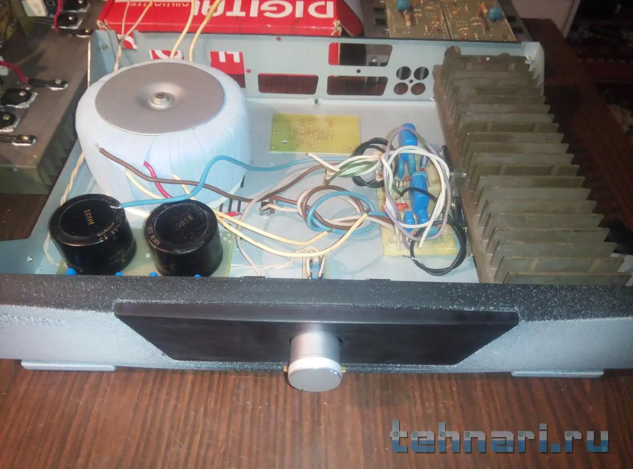

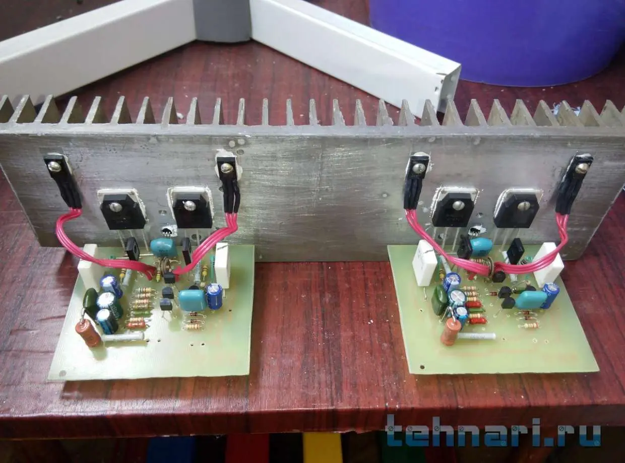

Вот ланзара один с проэктов
    70.6 KB · Просмотры: 101
Может и так,но пересверливать нет желания
Посмотрю когда соберать буду все в корпус то может радиаторы ребрами друг к другу поставлю

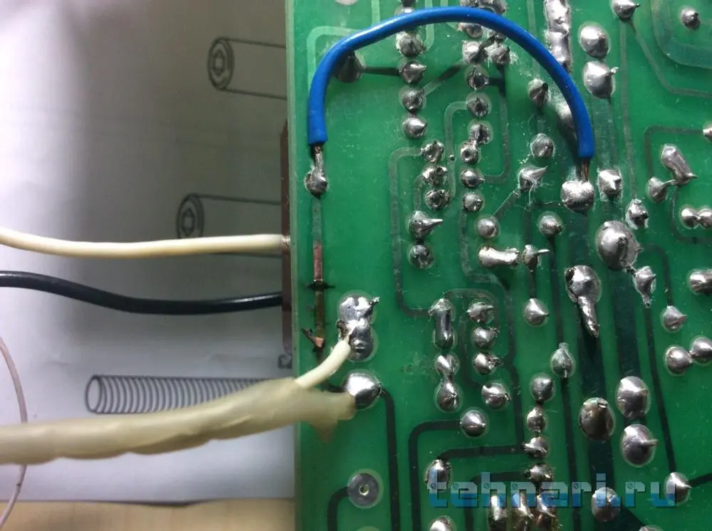

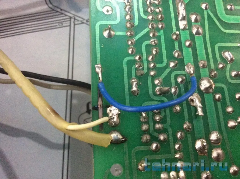

Выручайте парни!такая ситуация с ом2 ,горят эти дорожки при увеличении громкости,акустика 4ом.при использовании с 8омной все отлично,в чем проблема может быть?4омная с другим усилителем работает нормально.и горят дорожки в обоих каналах.
    50.1 KB · Просмотры: 54
    70.2 KB · Просмотры: 85
Этоже землянная дорожка? Где то косяк с землями!
Проблема разве не ясна? Всё очевидно: через выходные цепи с 4-омной нагрузкой течёт больший ток. Переделывать плату под более широкие дорожки или не крутить РГ/не юзать 4-омную акустику.
Соскобли маску и пропаяй сверху отрезком толстой моножилы от какого-нить кабеля. Ток высокий, нашёл узкое место, перегревает дорогу, и та горит. В центре платы, где земля шире в 3 раза, ничего не горит.
Да,может быть и мой косяк с землёй(((,это двойное моно и земля соединяется только на входных rca и перемычка от них на корпус,может на розьемах розсоединить и отпаять от корпуса,а вывести с бп кондеденсаторовов одного и второго бп провода,соединить вместе и на корпус
Ну вот вам и ответ. Как раз и получается что ток течет через экран сигнального провода
Спасибо большое!в трёх соснах запутался,спешка будь она не ладная.
У вас видимо что то еще на корпусе сидит
Плюс надо соблюдать фазировку подключения трансформаторов. Т.е. между землями каналов должен быть минимальный потенциал
Стоят торы залитые,с амфитонов 75у-202
На корпусе не чего больше не сидит все изолировано,все прозвонилось.да,поклбчали другие 4омники тоже работает нормально,правда двух полоска,а трёх полоски такое делают. Но с другим усилителем работают на полную мощность нормально,мистики :)
Может возбуд появляется?может увиличеть номиналы конденсаторов с 220пф-22пф до 470-47пф
