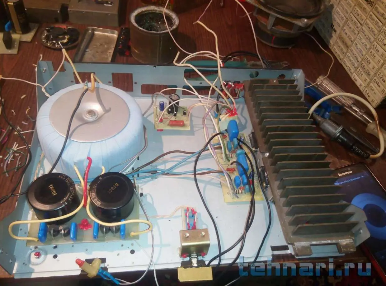

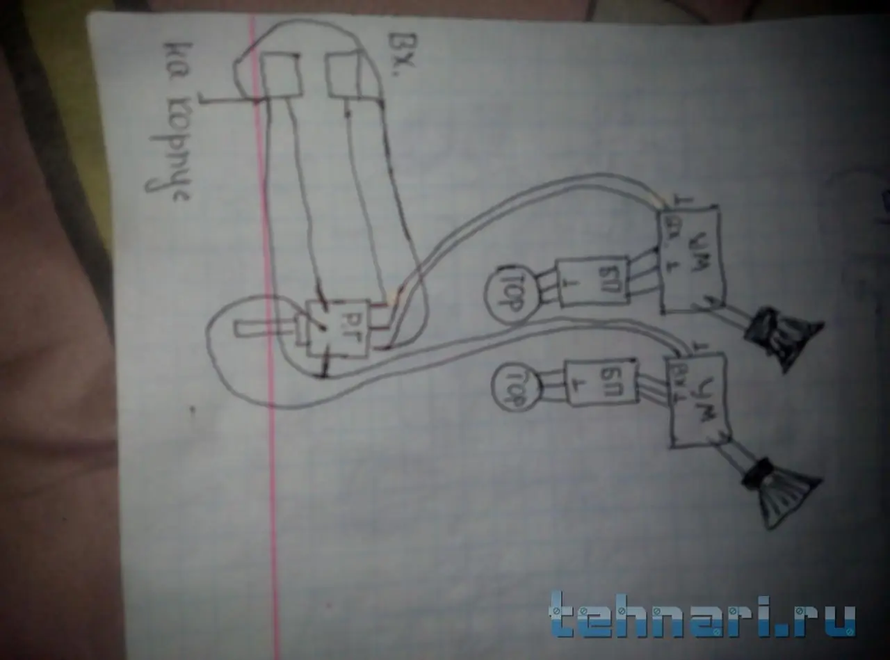

Бп.абсолютно одинаковые,стоят одинаковые конденсаторы и диодные мостики,вообщем два канала абсолютно одинаковые.
Расключение земли не верное. Через сигнальную землю течет ток нагрузки. Земля на акустику в какой точке подключена?
А не выкинуть ли эти перемычки совсем?.
В двойном моно общим должна быть только сигнальная земля. Силовые земли каждой платы - в среднюю точку своих выпрямителей.
А ты, похоже, сталкиваешь силовые земли разных трансов на общую сигнальную...
Вот так сейчас

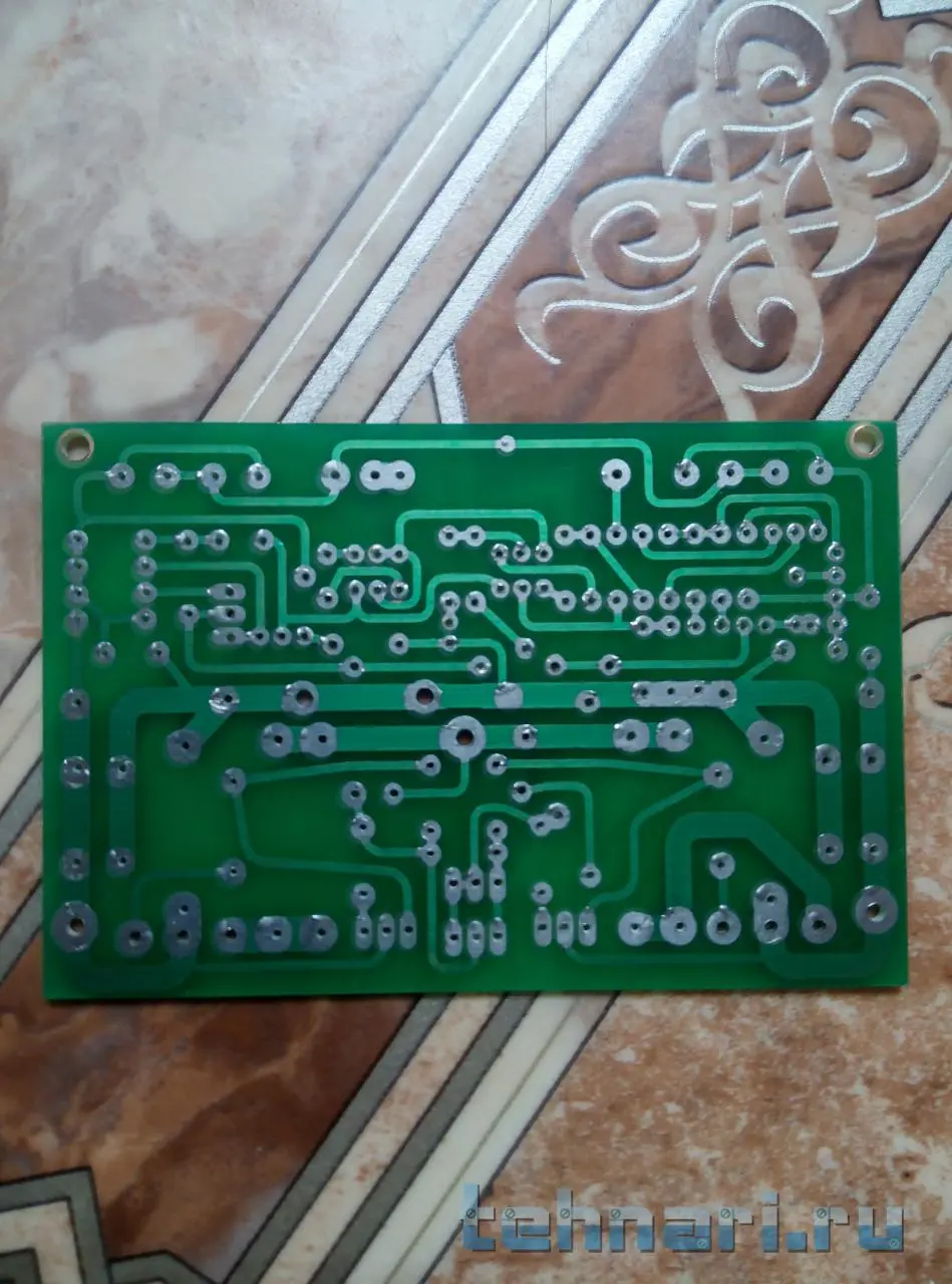

а на платах акустика в каких точках подключена?
Плата стандартная, рядом с общим который идёт от бп
    78.1 KB · Просмотры: 77
Похоже что через входные разъемы земли объединяются и через сигнальные земли почему то течет большой ток. Все же проверьте синфазность подключения трансформаторов, по принципу как я описывал выше.
А как я проверю если он залит компаундом,да и если бы в этом проблема была то был бы гул(наводки) и вел себя на любой мощности одинаково,а тут ситуация что двухполоска 4ома работает на любой мощности,а с трехполоской горит дорожка,но эта трехполоска работает хорошо с другим усилителем,трансы с завода сфазированые и трудились в амфитонах
Я же написал. Включите в сеть оба трансформатора и замерьте потенциал между земляными проводами, смените фазировку у одного трансформатора. Выберите подключение трансформаторов, при котором получается минимальный потенциал между земляным проводом
Либо откиньте землянную перемычку на входных разъемах. Тогда все устаканится, но возможны наводки от касания к корпусу.
Розсоеденю по входу массы между собою и отпаяю от корпуса,а соеденю массу на корпус с бп от конденсаторов на корпус на болт
тогда попробуйте каждую землю на корпус через 0.1 мкф заземлить, чтобы развязаться по постоянке.
А что от двух бп в одну точку на болт нельзя?провода кину 2.5кв. Одинаковой длины,петли не будет,больше массы не сходятся.
Вот прежде чем так делать ЗАМЕРЬТЕ ПОТЕНЦИАЛ между землями и все поймете, можно так делать или нет

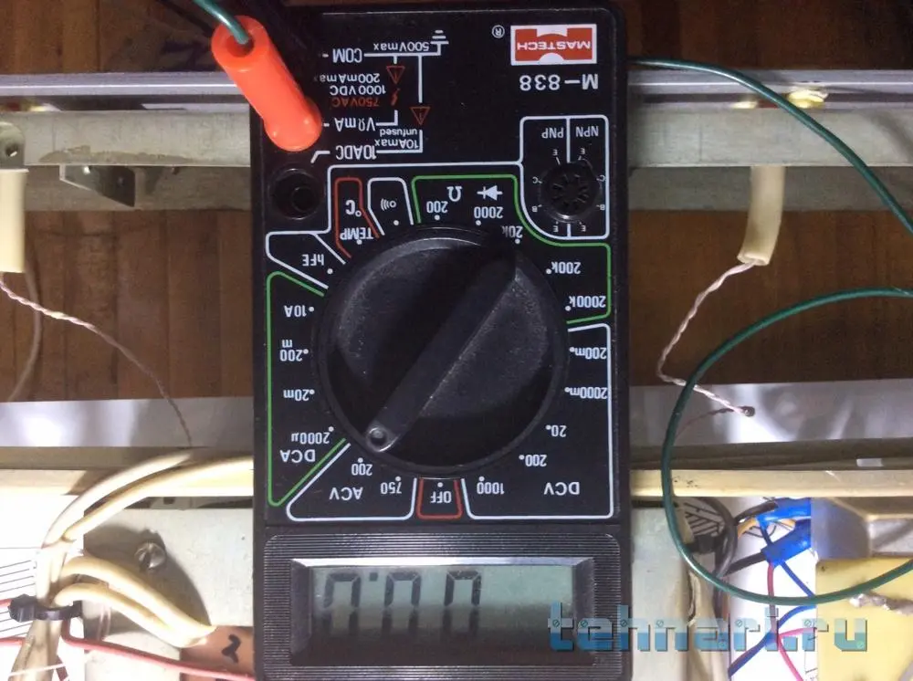

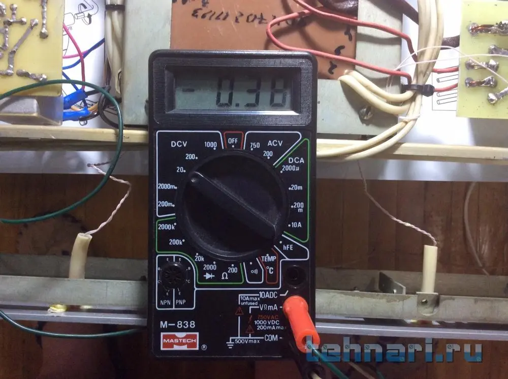

Потенциал между землями это как?как измерять?
Попросту говоря замерьте напряжение между землями и постоянку и переменку.
Под вечер все манипуляции проведу и отпишусь.
Ом2 отложил пока,первый тест прошёл успешно :) радиатор на 16ом дин греется серьёзно.

Вот что по ом2,это между массами
