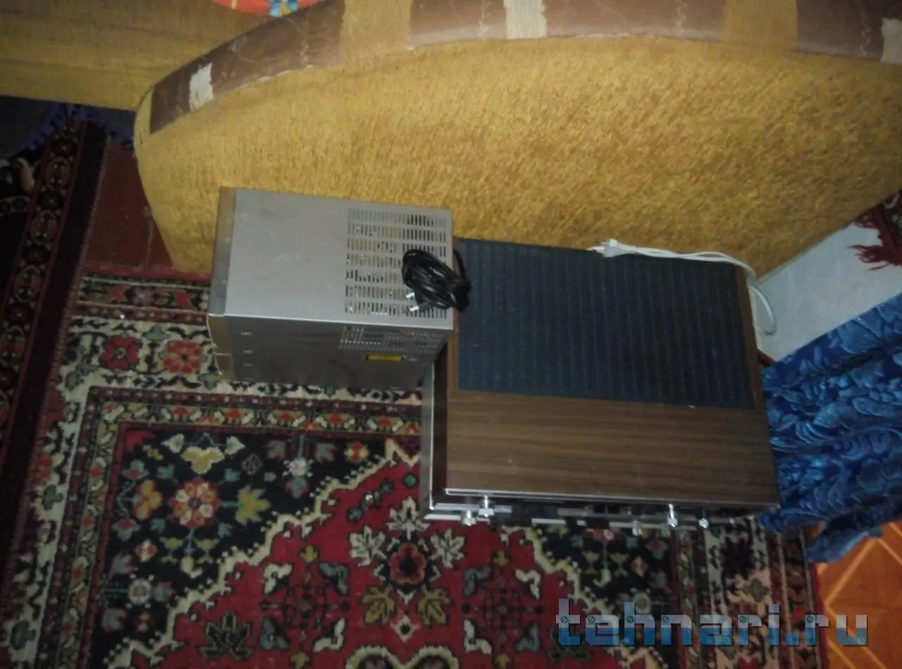

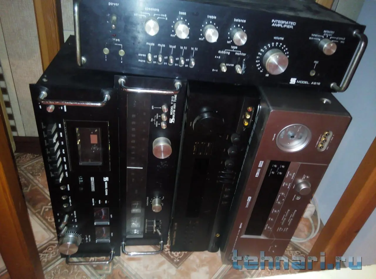

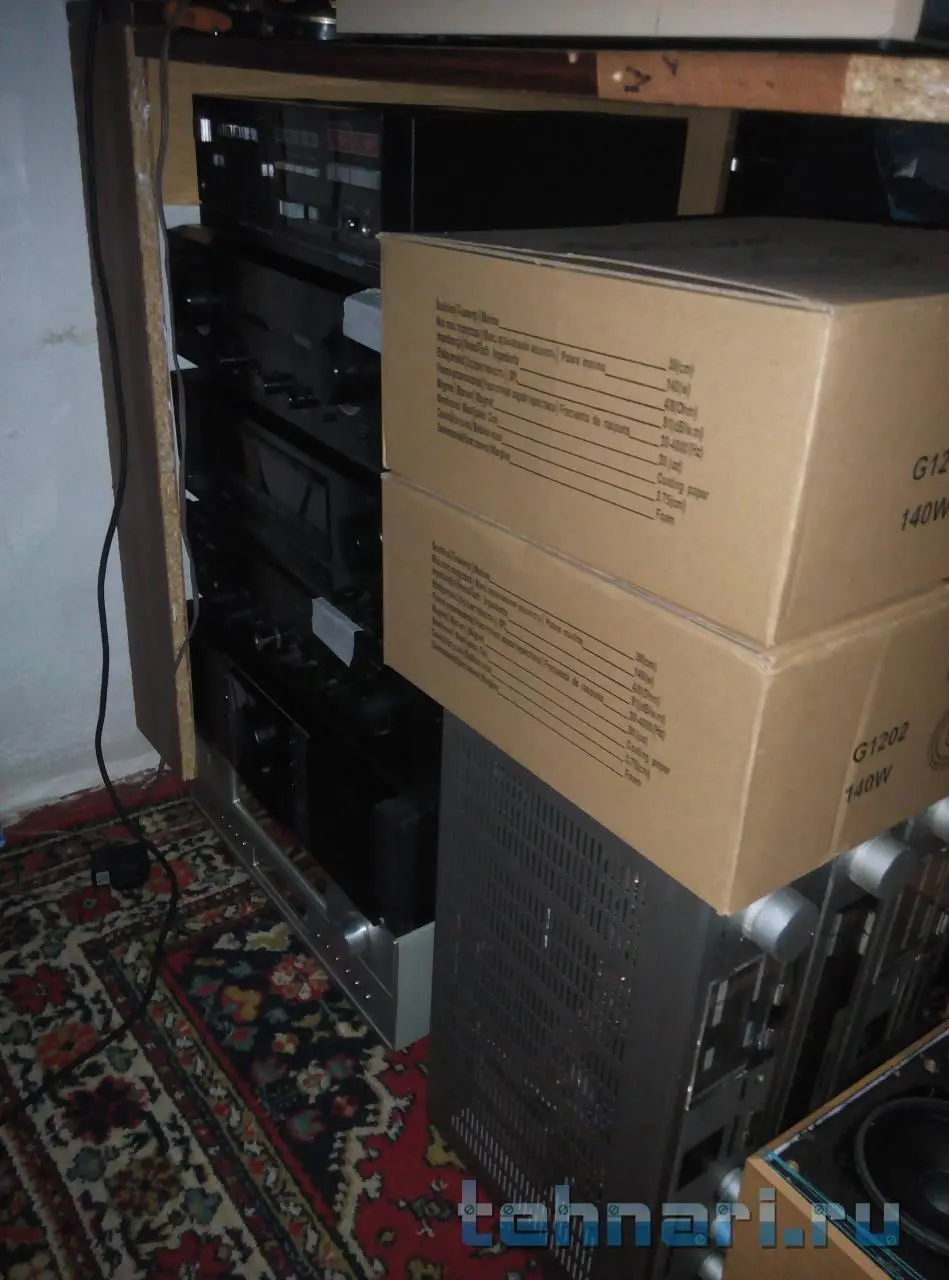

Вот наконец-то дошли руки перебрать своё приобретение,а то не раз писал про это и фото так и не вылаживал.

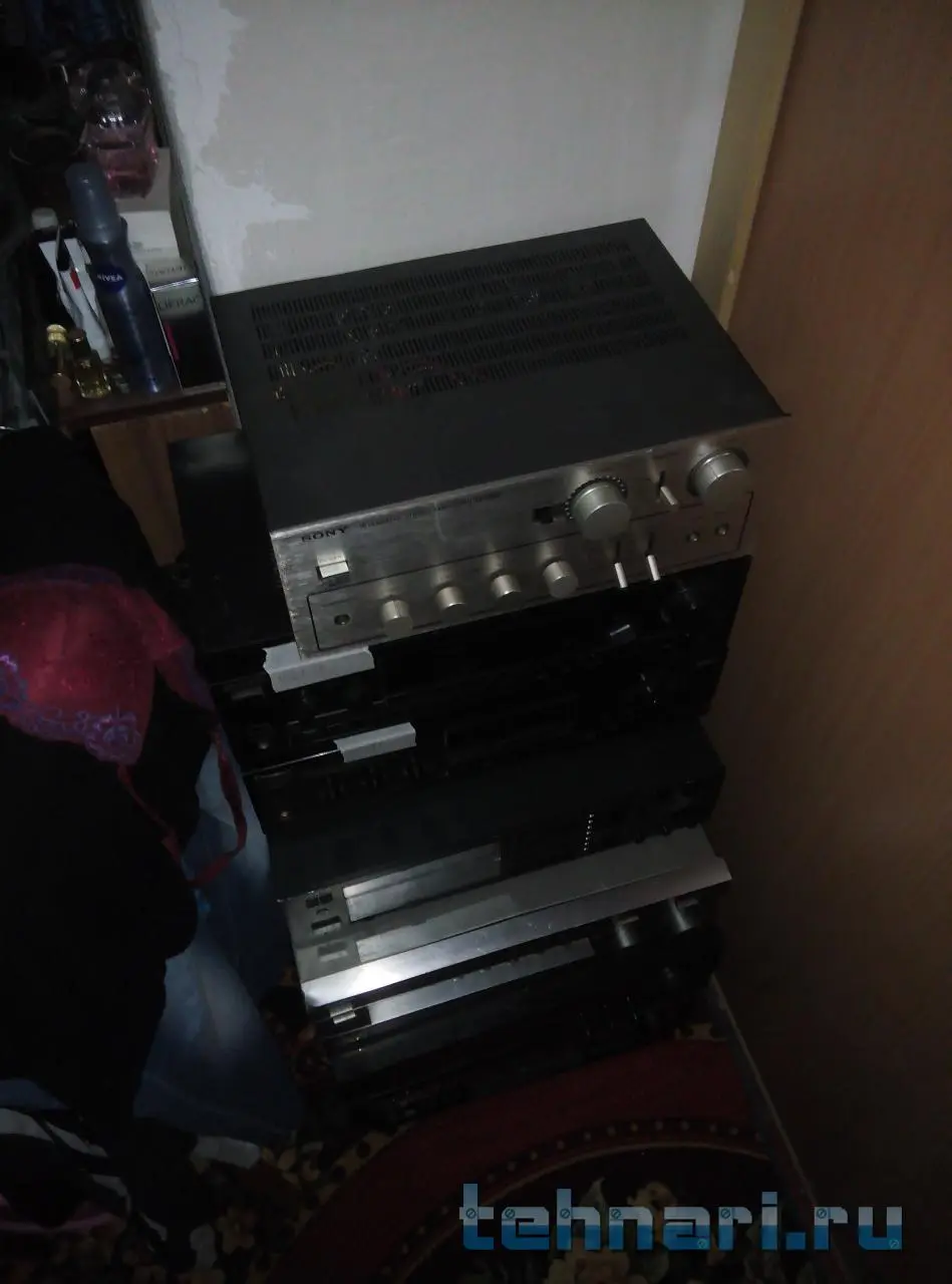

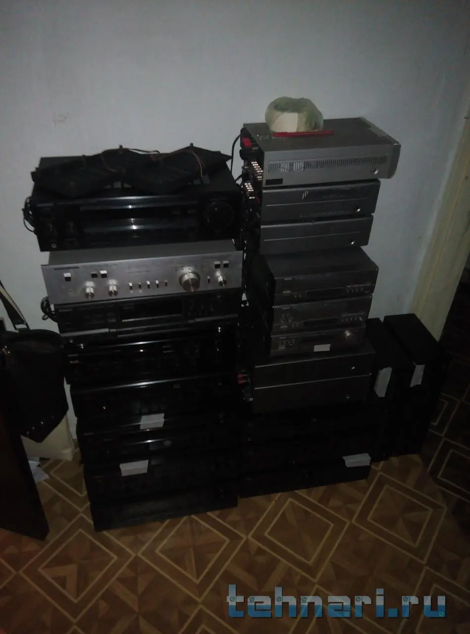

знатные ящички :)
Некоторые пойдут под разбор

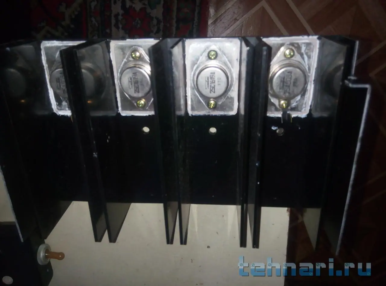

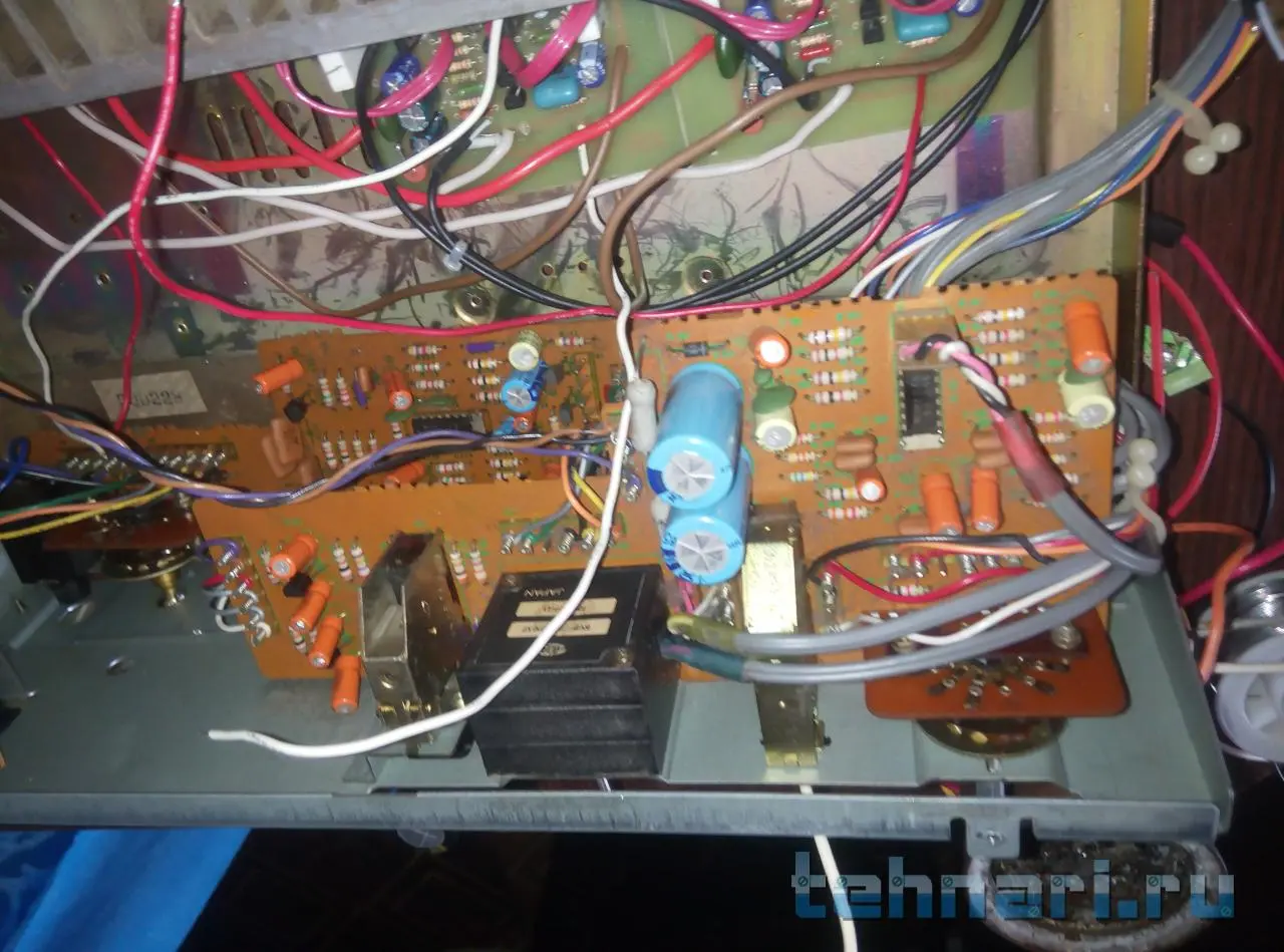

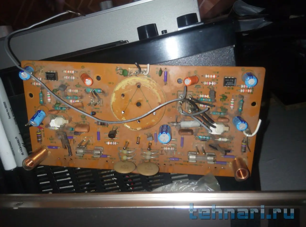

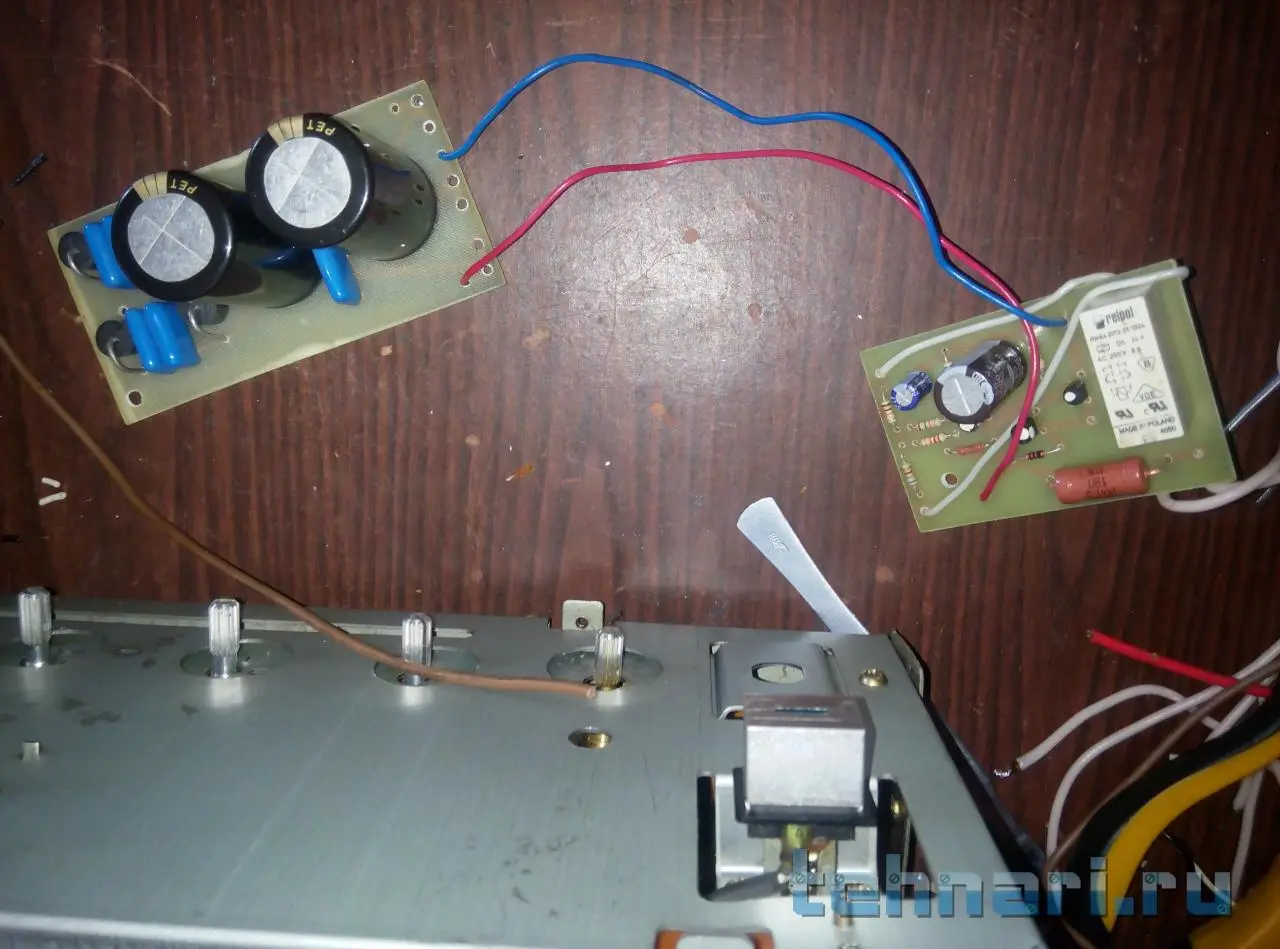

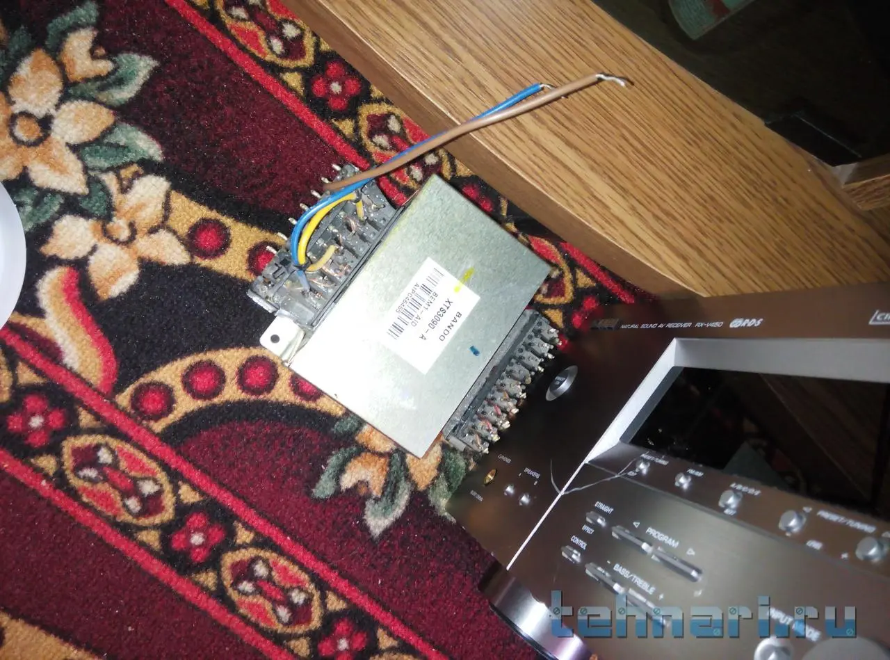

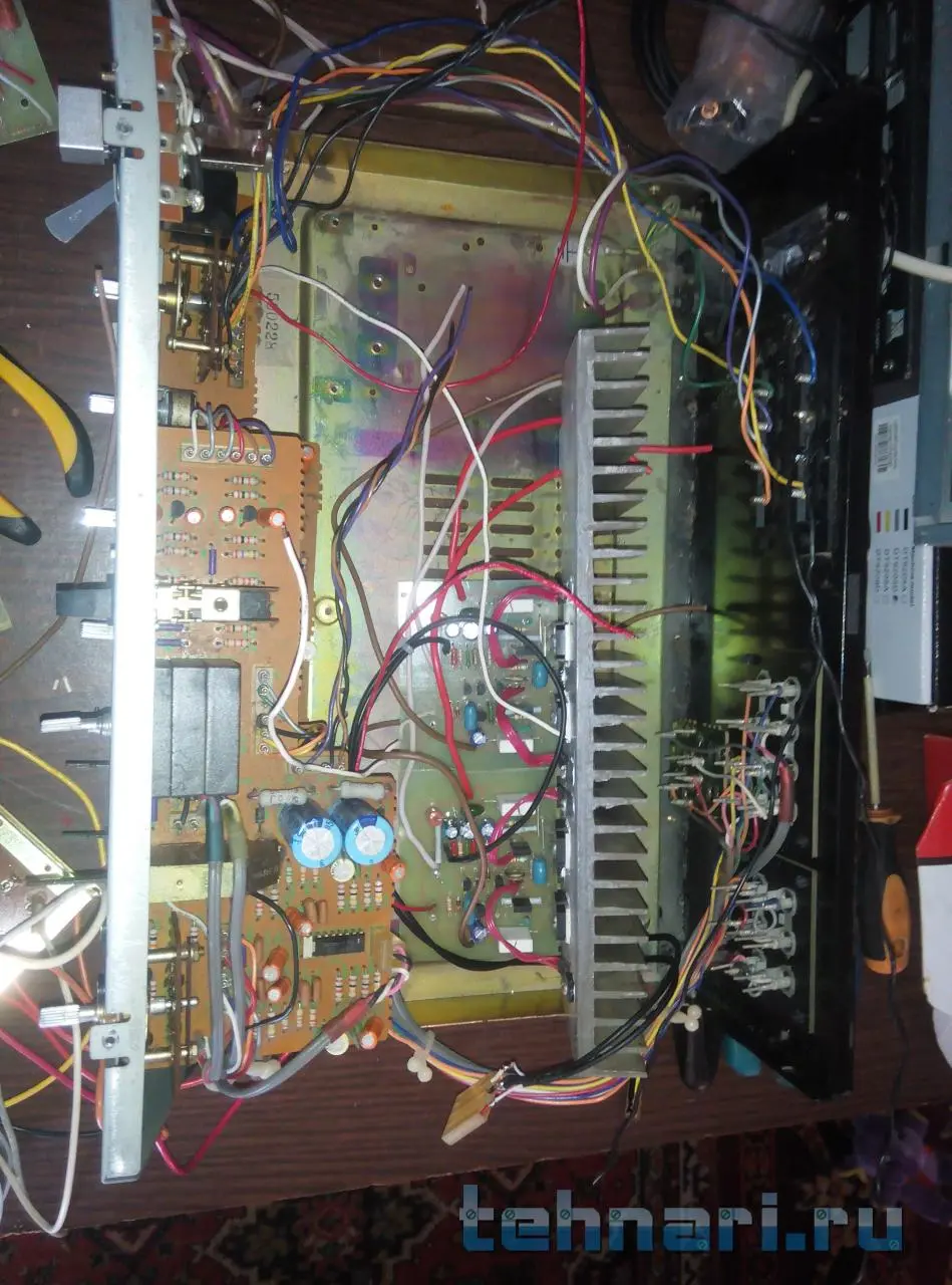

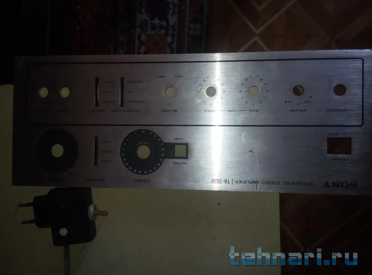

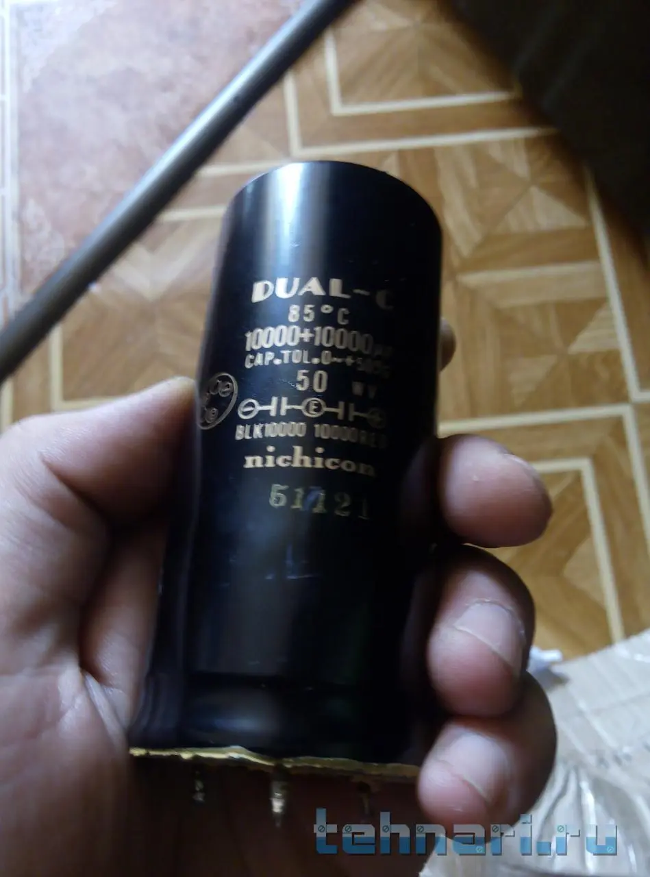

Вот наконец-то добрался до ремота и восстановление аппаратов,начал с данного аппарата,транс сгорел,частично выгорел ум,решил не востанавлевать так как выходников таких не найти оригинала,да и в пред каскадах тоже некоторые транзисторы приказали долго жить,а вот кандерчик решил оставить себе в запас,уж больно он мне по душе пришелся :) ,пред часть усилителя работоспособная на все 100%,решено было поставить транс с ресивера не помню с какого,питание подходит для apex-ax11,защита была собранная ранние так как и сам бп,питание преда +-22в имеет отдельный стабилизатор на самом пред усилителее,вобщем как то так

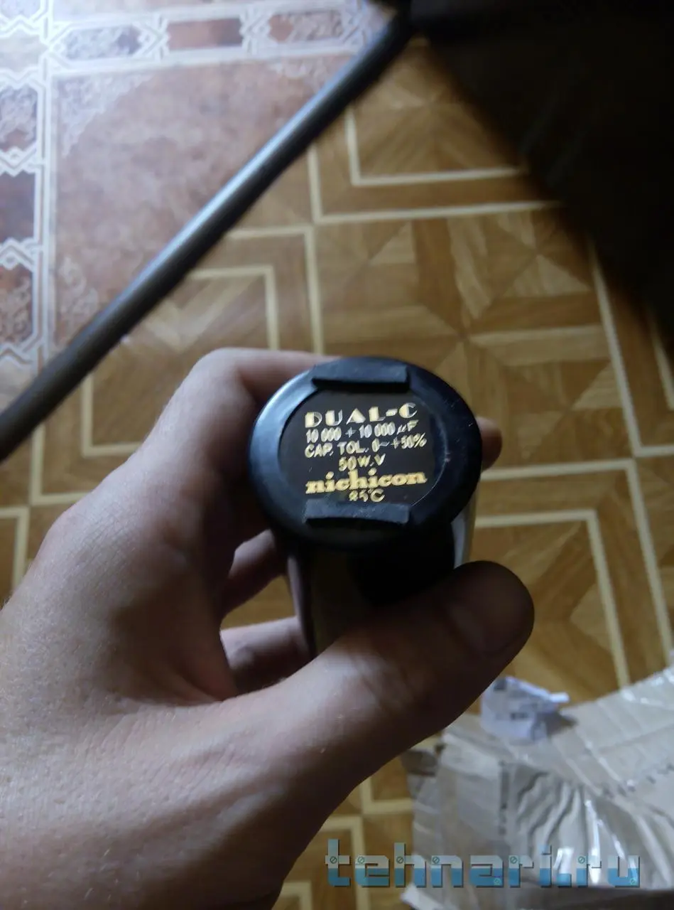

Емкость проверил, не утекла?
На одном 10020 второй 1180

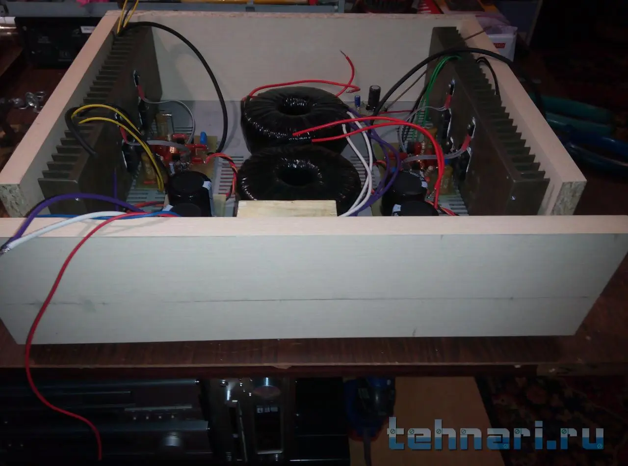

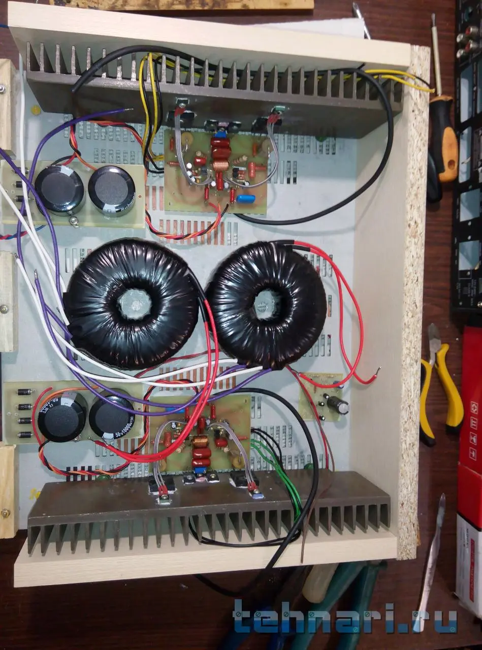

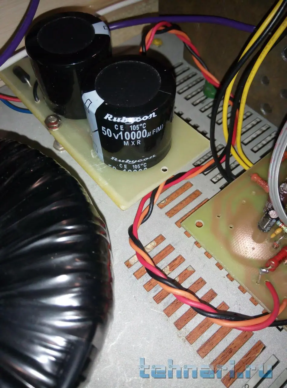

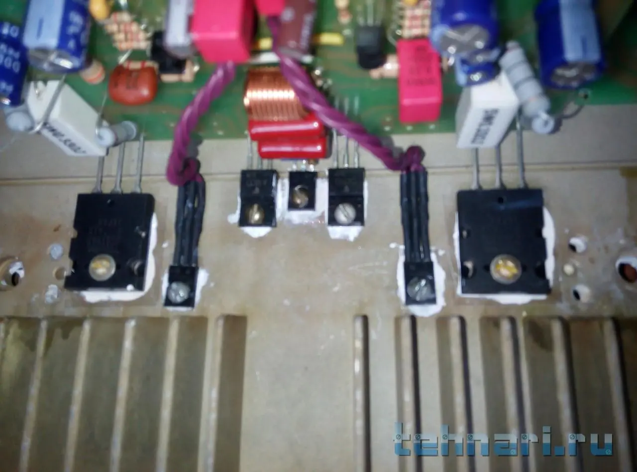

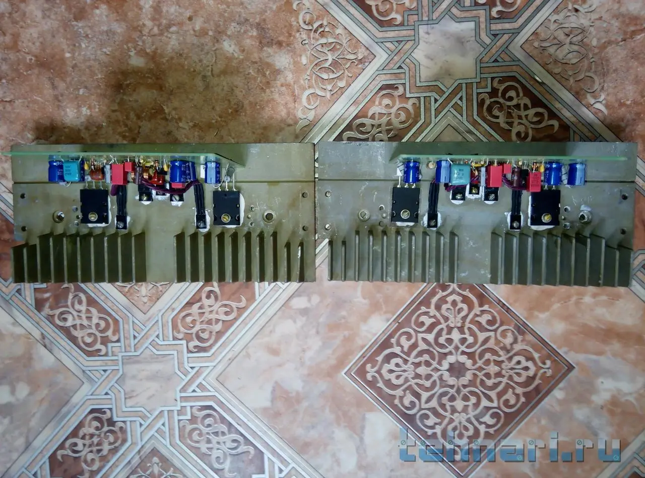

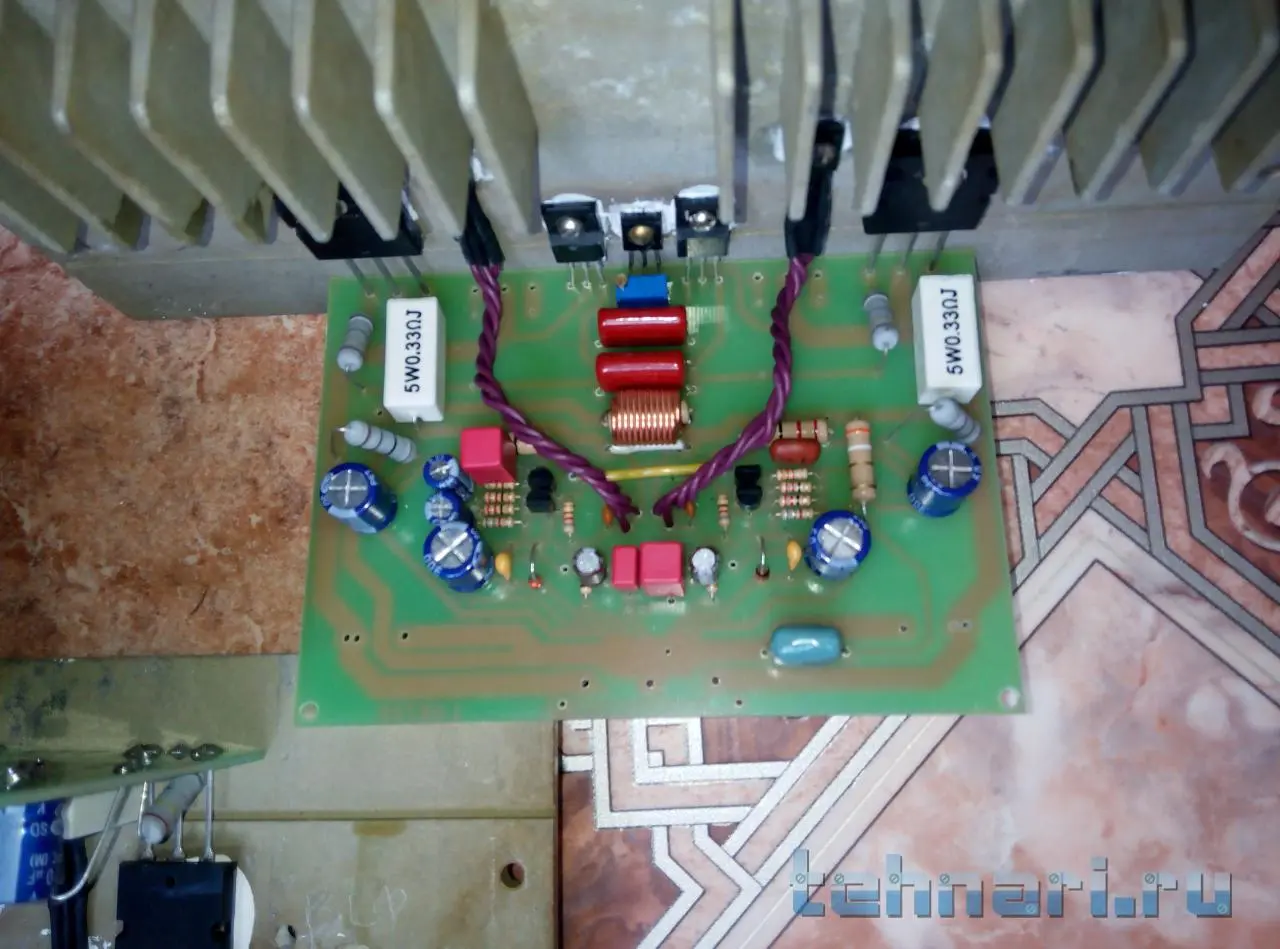

Процесс сборки,двойное моно,ланзар с одной парой выходников,транзисторы выходного и пред выходного оригинал,конденсаторы вима и эльна,в бп диоды Шоттки и конденсаторы рубикон 50в 1000мкф в плечо,питание +- 37в под нагрузкой

Всем доброго времени суток, выкладывались фото выше двойное моно ланзара,такая ситуация,на выходе в обеех каналах 320-340мв.,до этой сборки проверялись на другом трансформаторе эте ум.было 28-36мв. на выходе,может это быть связано с тем что не правильная фазировка торов? Питание +-37в.на стабах +-14.6в
На фото (выше видно)фазировались внутренние белый и фиолетовый.
Привет Тимур,решил проблему фазировкой трансформаторов,все стало на свои места
Привет. Вот и хорошо, что всё хорошо.
