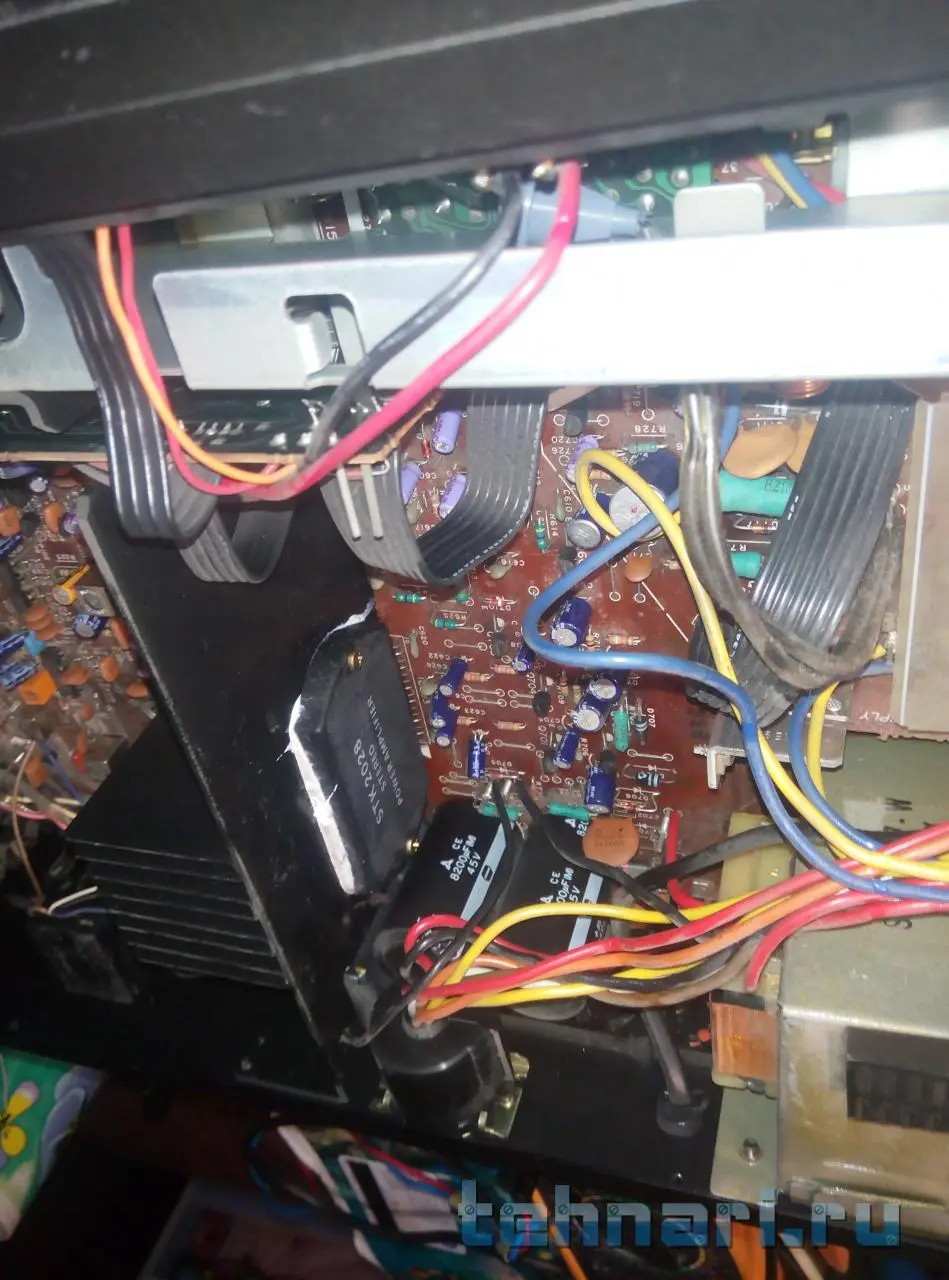

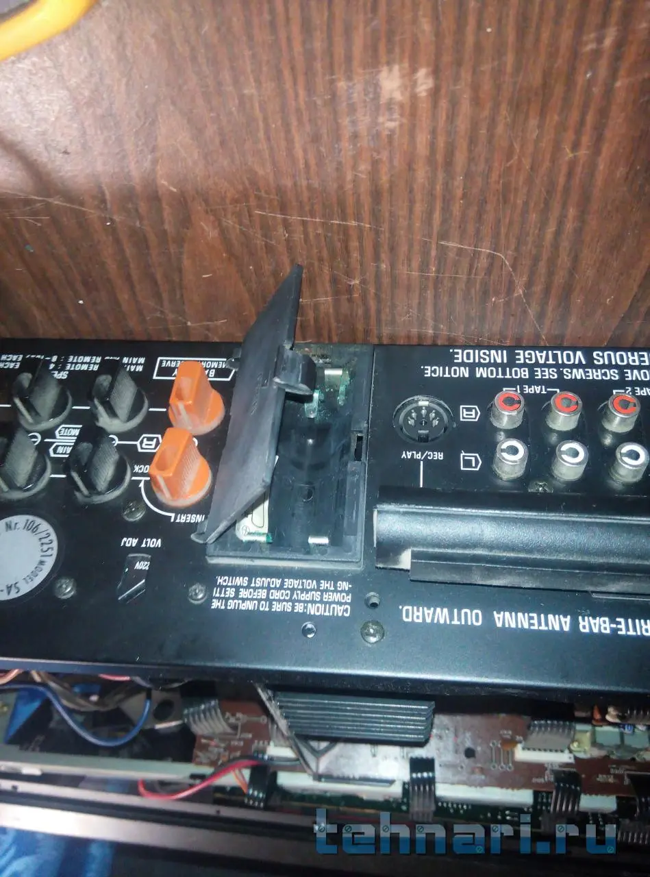

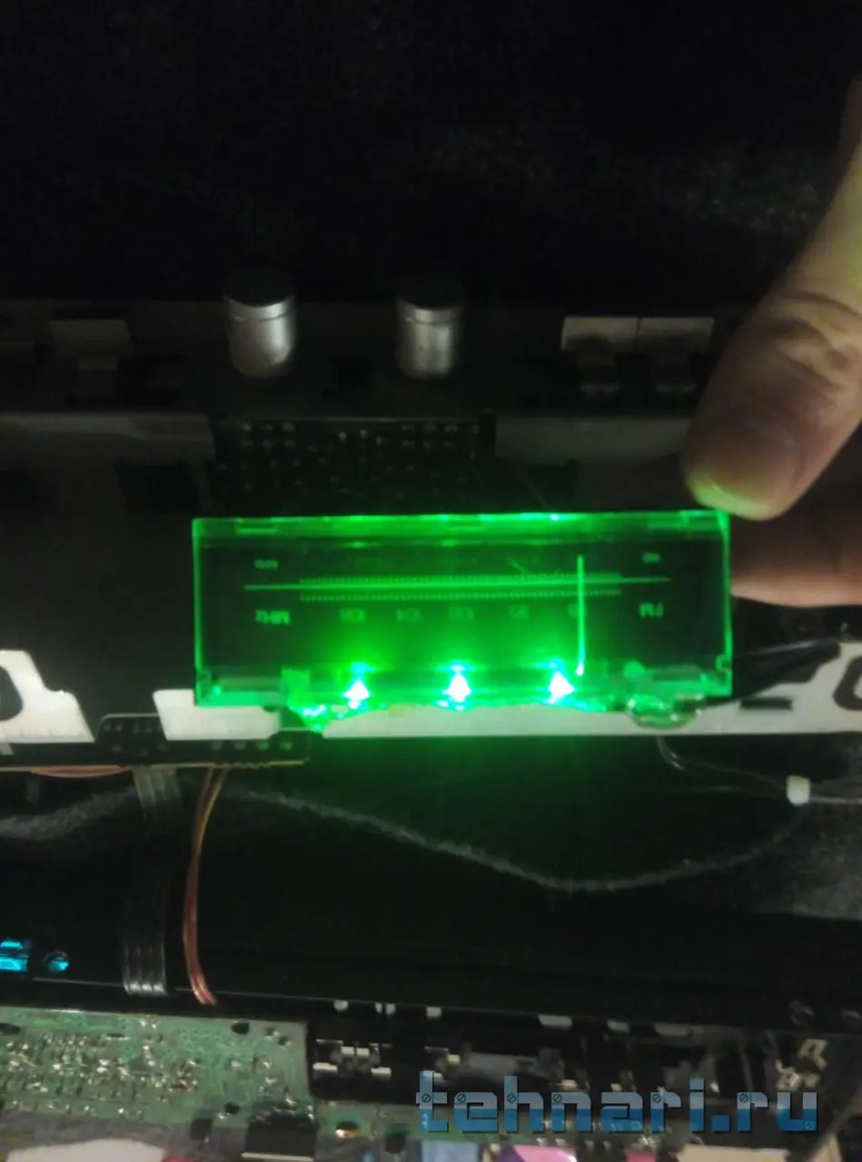

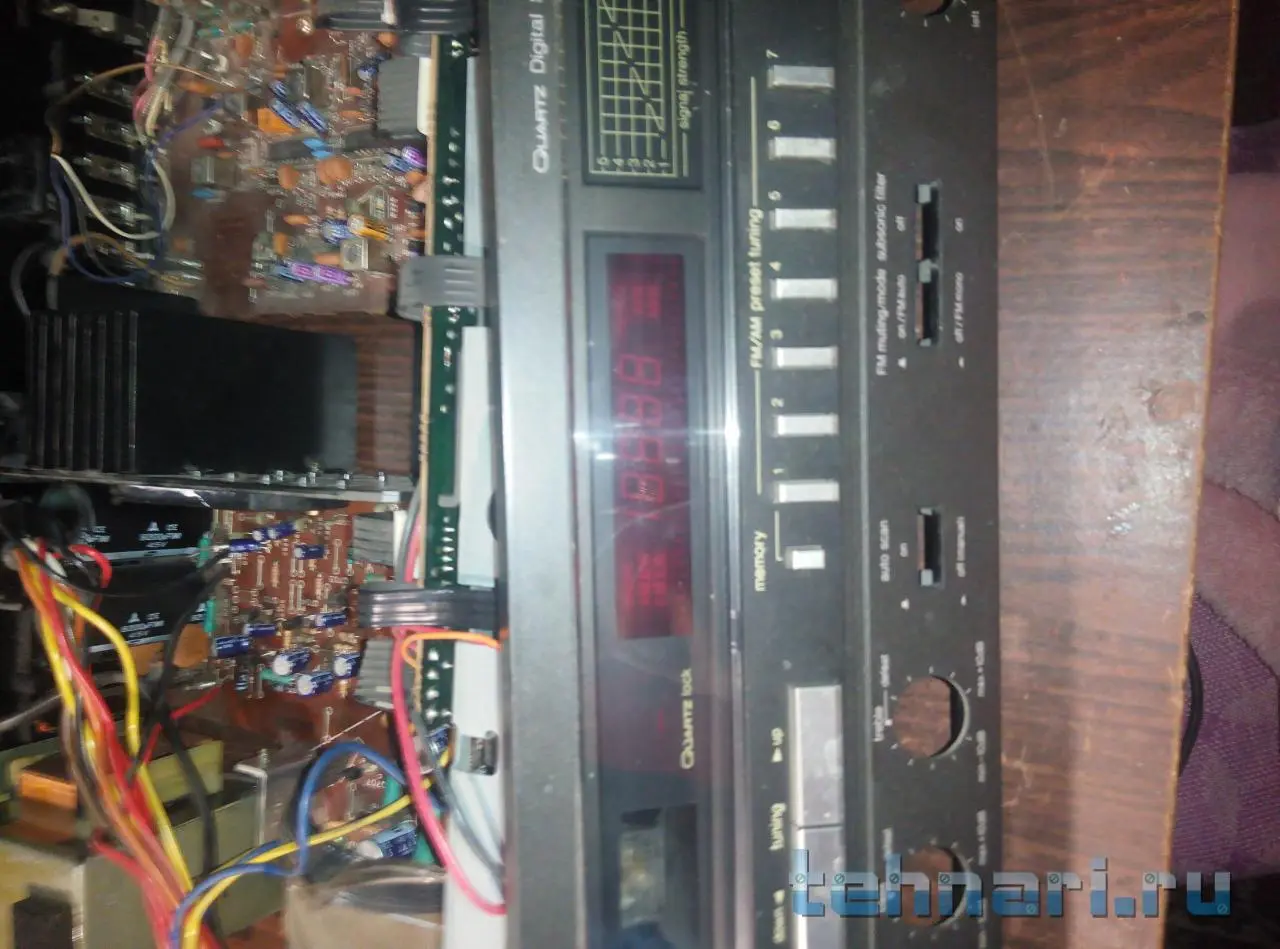

Появилось не много свободного времени и решил заняться аппаратом Technics sa-222, в чем собственно суть его восстановления, аппарат работает полностью, но есть мелкие моменты, такие как: при работе радио, точнее когда цыфровой индикатор индицырует поиск станции все сегменты начинают моргать, не сильно, но это в свою очередь визуально напрягает, далее, заменить лампу на подсветку стрелочного индикатора, сделать ревизию переменным резисторам, имеется местами шелест, промерять esr-метром ёмкостя. Так же заинтересовал меня батарейный отсек сзади усилителя, для чего сообство реализовано сие решение? Схема есть, но не могу прикрепить, ошибку выдаёт, если кто сможит приложите схему.
Фото в разобранном виде, фото снова не по фен-шую лягли. Лампочка на подсведку стрелочного индикатора доволи интересная, фирмы stanley

Сжал файл в онлайн редакторе,качество вроде как не должно пострадать.

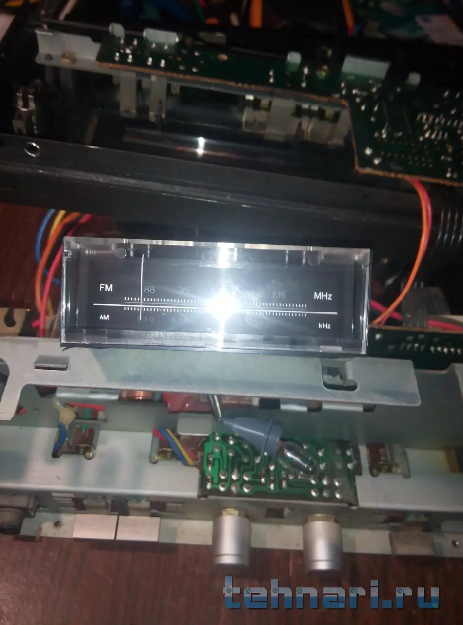

Вобщем лампочку на нужное напряжение у меня не нашлось, поставил диодныймостик+конденсатор на 47мкф и использовал отрезок светодиодной ленты.

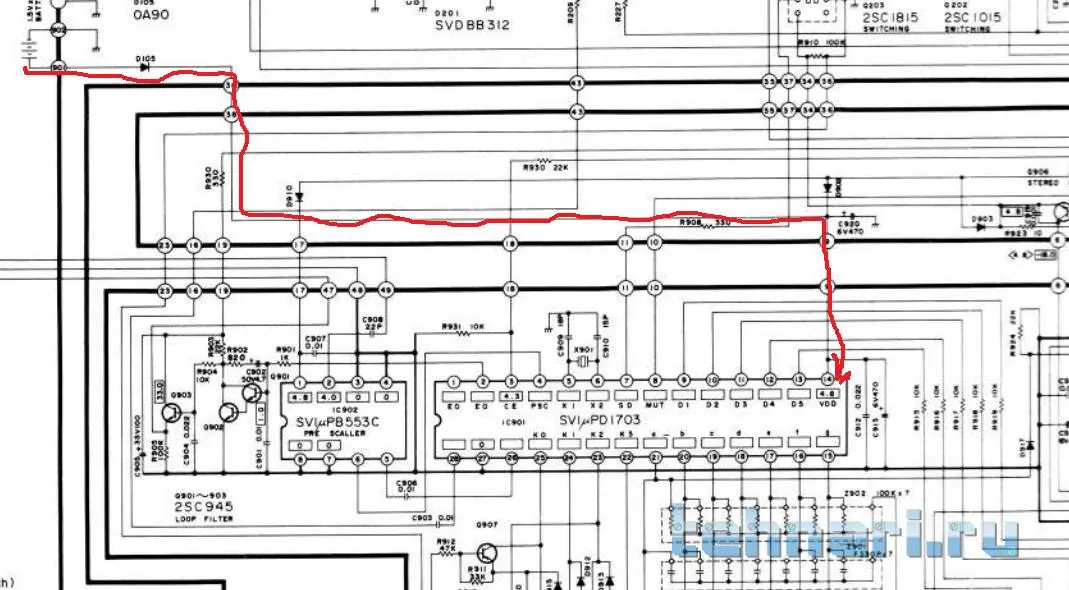

Всего-то для питания процессора при отключении сетевого напряжения, чтобы сохранялись настройки тюнера, часов и таймера (если там таковые имеются).
    60 KB · Просмотры: 124
Часов в нем нет, больше всего для того что станции радио запомнил.

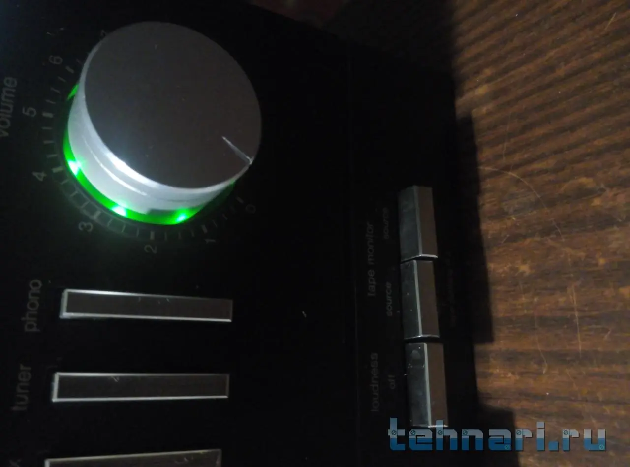

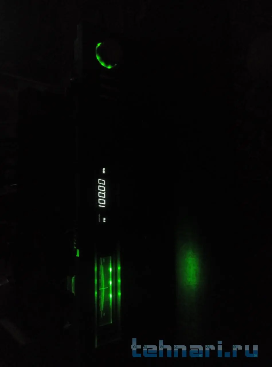

Решил сделать подсветку и регулятора громкости в цвет подсветки стрелочного индикатора для симметрии. Фото не передаёт всю картину подсветки, но в живую очень симпатично смотрится.

Далее буду устранять мерцании сигментов цифрового индикатора, предварительно проверил питание всех цепей, все внорме, без отклонений, при работе индикатора в режиме поиска просадок питания не обнаружил.
Интересен так же один факт, аппарату 37лет, а термопаста как вчера была намазана.
Вобщем делема, все емкося внорме, но индикатор не работает адекватно, сигменты мерцают, в чем может быть проблема?
Проблема решина, был мертвый диод D926. Аппарат полность восстановлен.

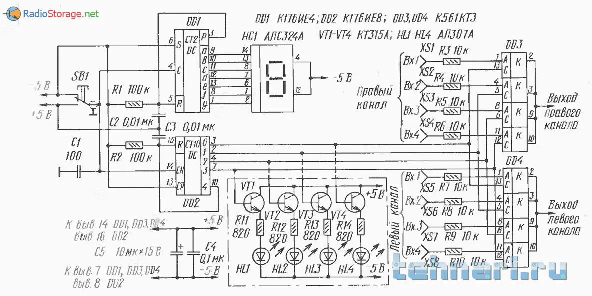

Требуется Ваша помощь ув.форумчани, появилось желание собрать селектор входов, имеются микросхемы cd4066, возможно на этих микросхемах собрать селектор входов? Я так понимаю эта микросхема имеет в себе 4 типа реле?
    9.7 KB · Просмотры: 25
Там полевые ключи. Вот схема селектора, если надо
    82.3 KB · Просмотры: 156
То есть она не годится к прямому использованию? Я верно понял?
