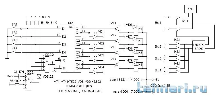

Ну почему, можно и полегче найти. Посмотрите на схему Радиотехника У101 стерео, там селектор на них собран
Кстати я обратил на неё внимание, только она там через одно место сделана и больше от неё вреда чем пользы :) Думал как по типу у Kenwood ka4040r только вместо релюшек эти микробы поставить.
Она сама по себе искажения вносит в звук, в отличие от реле. Реле лучше использовать
Согласен на счёт искажений. Лучше использовать реле, или галетник.
реле галетником управлять
Услышал Вас, микробов всторону, буду искать релюшки.
Такамисаву бы старенькую тебе....
Хорошие релюшки, как раз их впервую очередь росматриваю.
Стесняюсь спросить, gluxon, ты схему "радиотехники 101" хоть раз видел ? :tehnari_ru_203:
Где там применена
микросхемы cd4066
И, как вариант , проверенная схема

Посчастливилось тебе , уважаемый Gluxon, увидеть схему американского варианта 101й радиотехники! Он , вариант, выпускался только в одном экземпляре!!! Это именно там применили 561кт3, и в схеме не было ни одного армянистого конденсатора. Помню, что корпус там был сделан из красного дерева. Очень тебе свезло. А вот в обычной 101й, применялся к190кт2п. Именно на этом чуде был собран входной каскад. И именно это чудо , со своим другом предварительным усилителем, превращало звук в пук. :))
Микрухи схожи своей работой. Вы не внимательно читали
Да внимательно мы читали. И вопрос тут не о схожести или различия микрух. Вся фишка в том, что в убогом усилителе Радиотехника, никогда в жизни не применялась 561 кт 3 !!!!! О чем собственно я и написал. Если бы ребята, которые изобрели Радиотехнику 101, прилепили на входе 561 кт 3, то это было бы очень и очень гуд. Но нет. Не судьба. Если же ты решил применить в своём усилителе эту микру, то малые искажения можно получить при условии, что работать этот ключ будет на мегаомную нагрузку! Т.е входное сопротивление твоего предварительного усилителя должено быть не меньше 1 мегаома. Вот как то так.
Прально, там стоят К190КТ2П :)) И вот если выкинуть всё из корпуса акромя оконечника - то будет нормальный УНЧ :D

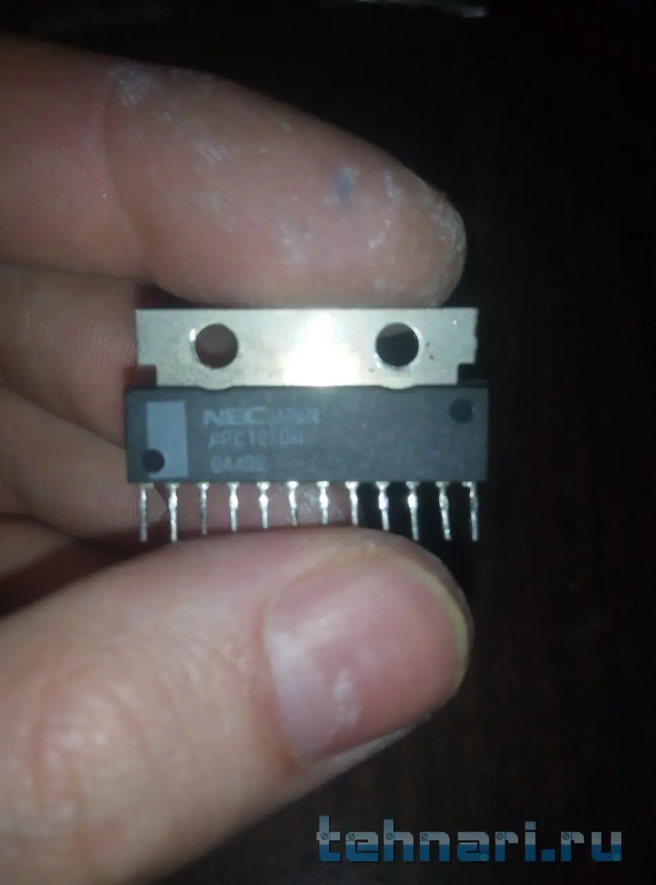

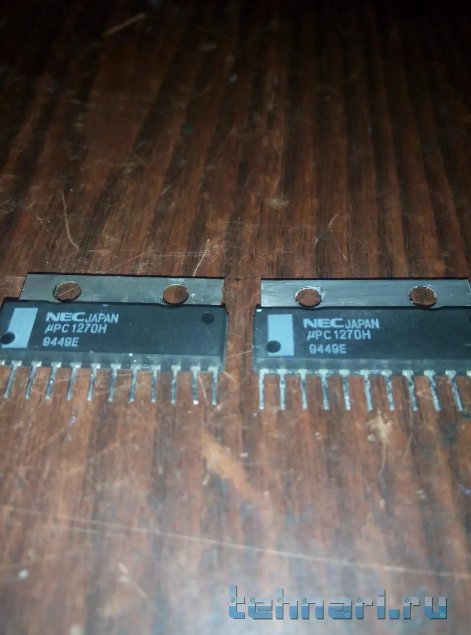

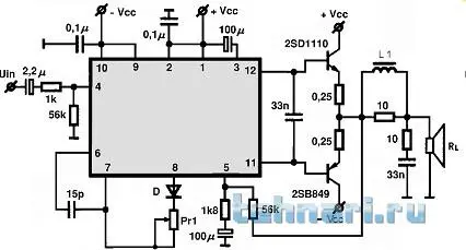

Приветствую! Ребята кто соберал ум на таких микробах? По чистой случайности достались рабочие б.у., оригинал или нет знать не могу, но есть задумка собрать на них ум.
    22.8 KB · Просмотры: 106
    51.3 KB · Просмотры: 156
    10.5 KB · Просмотры: 132
