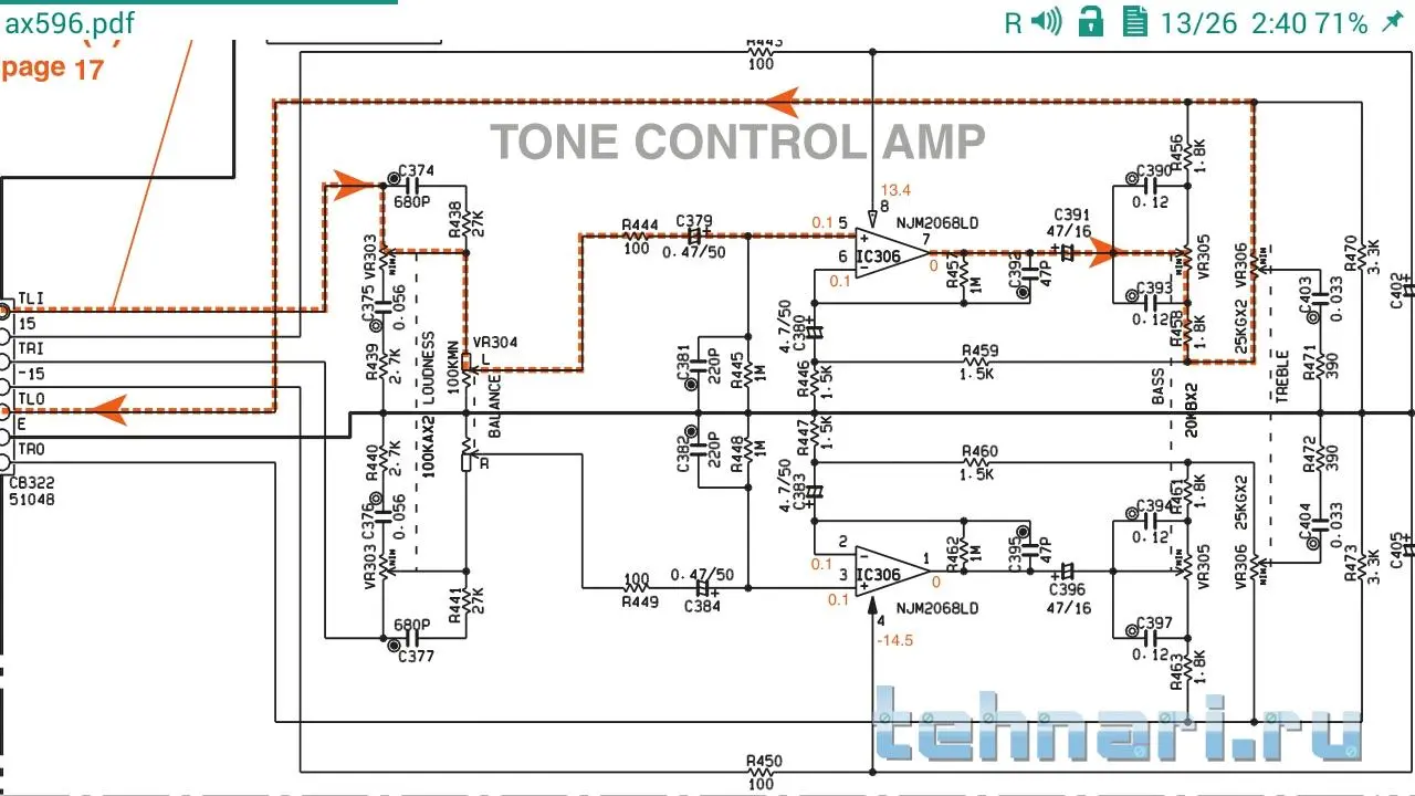

Схему своего ПУ покажите, что всё клещами вытаскивать-то нужно?

Цепь R439, C375 удалите.
Вход сразу на r449-444 идёт, рег.громкости стоит перед ум. Перед r449-444 стоят конденсаторы 4.7мкф пленка, электролиты убрал с входа.
С381, С382? Какие номиналы.
Блин, не в преде дело, с внешней звуковой работает без проблем, и выход в ней регулируемый, убераю сигнал до нужных 250-500мв без проблем, тут сигнал от сидюка проблема
С номиналами делителя частота среза должна быть около 160 кГц. Давайте разбираться дальше - модель и марку CD озвучьте.
Сидюк JVC xl-v274, дека JVC td-w216 по паспорту сидюка на выход 2в. даёт.
И что я вижу в вашем предусилителе? Классическую двухкомпонентную оос!
Я уже спрашивал постами ранние, как импортные ресивера и интегральники работают с сидюками если входа схемотично что входа для тюнера,касетников, и просто линейные одинаковы, но при этом сидюк имеют сигнал уровнем от 1в и выше, а остальные от 200 и не более 400мв
Подключил сидюка к интегральнику сансуи имеет индикаторы с переключением линейный вход и от ум.так на линейный когда переключил они зашкаливаю и тоже идёт огромный перегруз по входу, так как у этого сансуи тоже рег.громкости перед ум стоит и идёт зашквар самого преда и его не убрать.
r446 увеличить до 1,8-2к
Максим да не впреде дело. Это схема с усилителя, и этот же ямаха росчина на работу с сидюком еслил я буду загрублять пред то как он тогда с кассетником работать будет? Вот.
Заметил такую тенденцию,если регулятор громкости стоит перед предваком то все гуд, так рег.громкости работает как ограничитель входного сигнала, если стоит рег.громкости после предвака то тут перегруза не избежать, но есть один минус, за частую если рег.громкости стоит перед предоваком тогда весь шум в паузах и просто без сигнала идёт на ум. И вколонках слышно это противное шипение! Палка с двумя концами и оба не приятные.
тогда так ,красным делитель встроенный.R5/R6 можно уменьшать для подбора усиления.офф не пойдет.

Тогда выходит так что если когда рег.громкости играет роль как ограничительных сигнала то можно применить переменник или обратно же подстроечники по входу для сидюка.... Блин запутался уже, голова кругом... Надо бахнуть вискаря и перекур с отдыхом.
