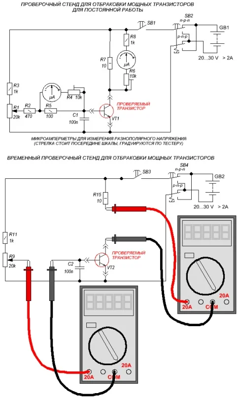

А как подбирать транзисторы?? по сопротивлению чтобы были одинаковые?
По коэффициенту усилиения (КУ) обозначается как h21э или hFe
у меня на тестере есть hFe, как воспользоваться?
Ром, это только для маломощных транзисторов. Типа кт 3102. А для проверки мощных, нужно собирать специальный стенд. Вот схема. Она тебе очень пригодится.
    33.1 KB · Просмотры: 464
Вот еще пробник. (букаф многа, деталей мало)
Измерение параметра h21э происходит при фиксированном токе базы, ограничиваемым резистором R1 до 10 мкА. При этом транзистор открывается и в его коллекторной цепи (в том числе через миллиамперметр) течет ток, пропорциональный коэффициенту h21э. Если, например, прибор фиксирует ток 0,5 мА (500 мкА), то коэффициент h21э проверяемого транзистора будет 50 (500 : 10 = 50). Ток 1 мА (отклонение стрелки прибора до конечной отметки шкалы), следовательно, соответствует коэффициенту h21э равному 100. Если стрелка прибора зашкаливает, миллиамперметр авометра надо переключить на следующий предел измерения тока — «10 мА». В этом случае вся шкала прибора будет соответствовать коэффициенту h21э, равному 1000, а каждая десятая часть ее — 100.
Резистор R2, ограничивающий ток в измерительной цепи до 3 мА, нужен для предупреждения порчи измерительного прибора из-за пробоя проверяемого транзистора.
Возможная конструкция приставки показана на рис. 58, б. Для лицевой панели, размерами примерно 130X75 мм, желательно использовать листовой гетинакс или текстолит толщиной 1,5—2 мм.
Зажимы «Э», «Б» и «К> для подключения выводов транзистора типа «крокодил». Переключатель вида измерений S1 — тумблер ТП2-1, структуры транзистора S2 — ТП1-2. Батарею питания GB1 — 3336Л или составленную из трех элементов 332, крепят на панели снизу, там же монтируют и ограничительные резисторы R1 и R2. Зажимы (или гнезда) для соединения приставки с авометром размещают в любом удобном месте, например на задней боковой стенке ящика. Сверху на панель наклеивают краткую инструкцию по работе с приставкой-измерителем. Проверить работоспособность и оценить усилительные свойства транзисторов средней и большой мощности можно с помощью простого прибора, схема которого приведена на рис. 59. Проверяемый транзистор V подключают к зажимам, соответствующим его электродам. При этом в коллекторную цепь транзистора оказывается включенным амперметр РА1 на ток полного отклонения стрелки 1A, а в базовую — один из резисторов R1—R4. Сопротивления резисторов подбирают с таким расчетом, чтобы ток базовой цепи транзистора можно было устанавливать равным 3, 10, 30 и 50 мА. Таким образом, проверка транзистора осуществляется при фиксированных токах в базовой цепи, устанавливаемых переключателем S1. Источником питания служат три элемента 373, соединенные последовательно, или низковольтный выпрямитель, обеспечивающий напряжение 4,5 В при токе нагрузки до 2А.
Численное значение статического коэффициента передачи тока проверяемого транзистора определяют как отношение тока коллектора к вызвавшему его току базы. Например, если переключатель S1 установлен на ток базы, равный 10 мА, а амперметр PA 1 фиксирует ток 500 мА, значит, коэффициент h21э данного транзистора равен 50 (500 : 10 = 50).
Конструкция такого прибора — испытателя транзисторов произвольная. Ее можно сделать как приставку к авометру, амперметр которого рассчитан на измерение постоянных токов до нескольких ампер.
Производить проверку транзистора надо возможно быстрее, потому что уже при токе коллектора 250...300 мА он начинает нагреваться и тем самым вносить погрешности в результаты измерений.
Спасибо, но у меня только один мультиметр есть, но вот эту картинку я сохраню на компе, пусть будет.

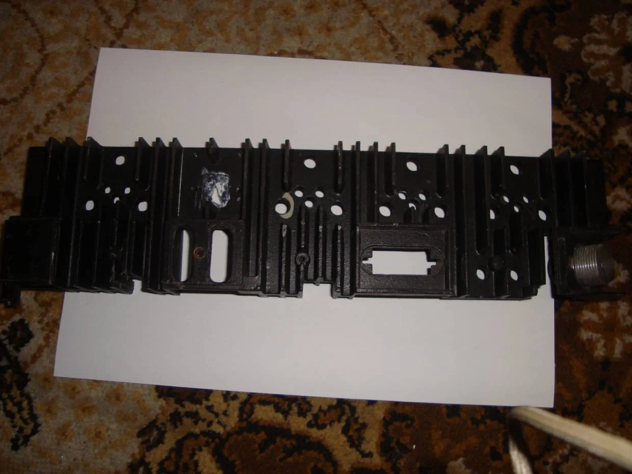

А можно транзисторы без слюды поставить?? А то "оно само сламалось":tehnari_ru_942:
питание не от кроны, а от квадратной батарейки, либо 3 пальчиковых последовательно (4,5В)
Без изолятора никак, ищи слюду... Или возьми силиконовые подложки с БП от ПК

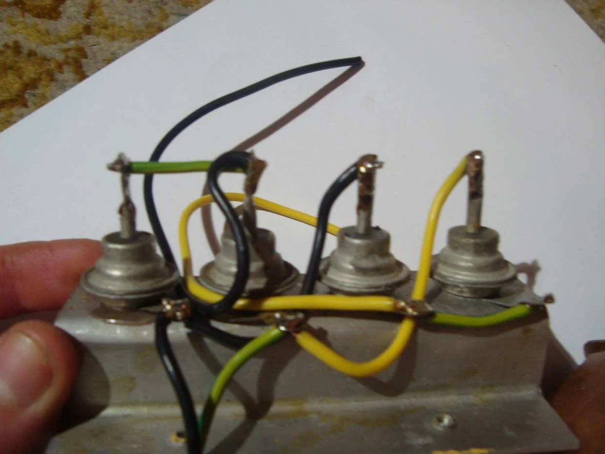

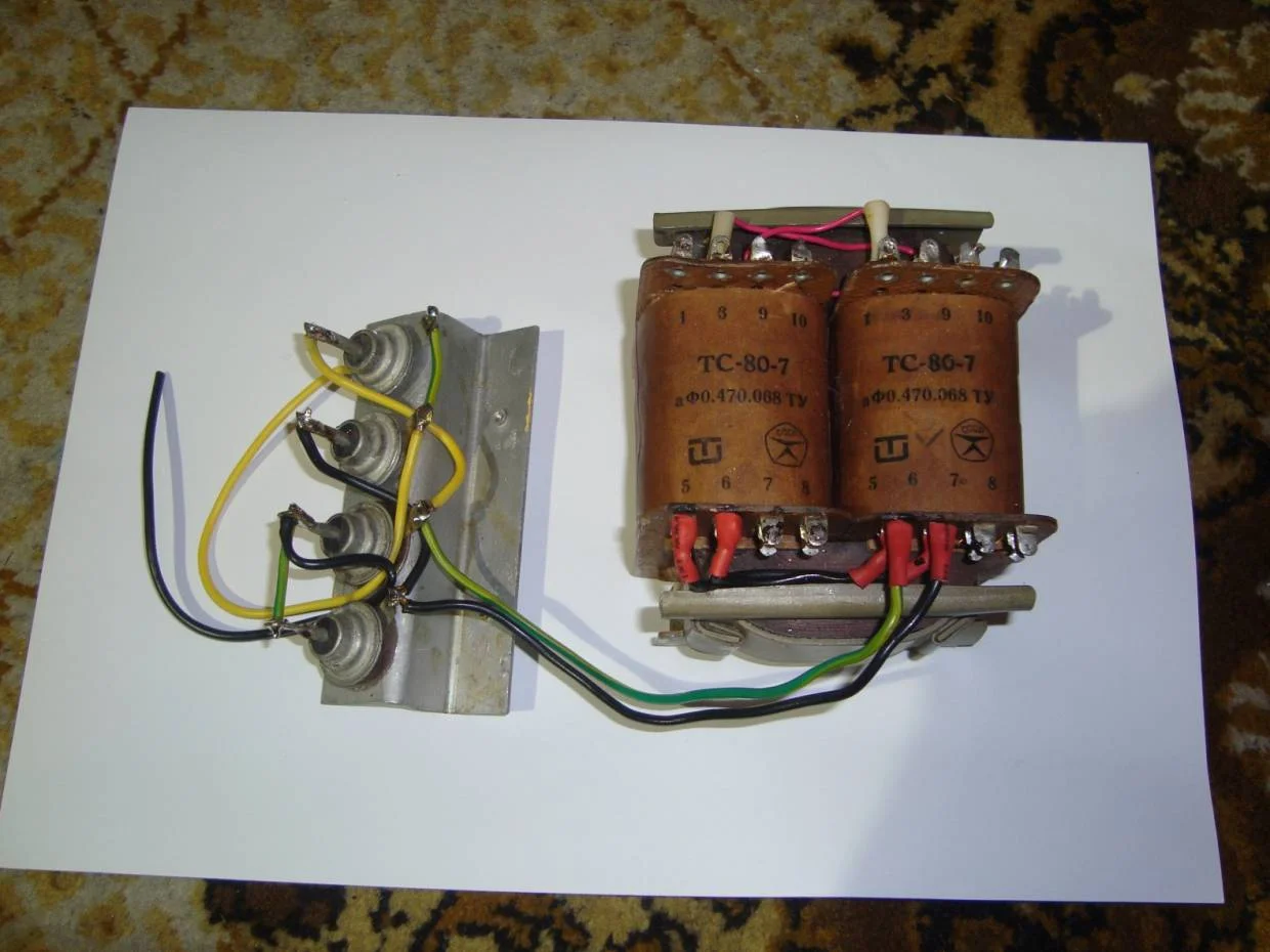

Вот питальник и радиаторы, конденсаторов пака нет...
Для несовсем новичка нормально?:D
