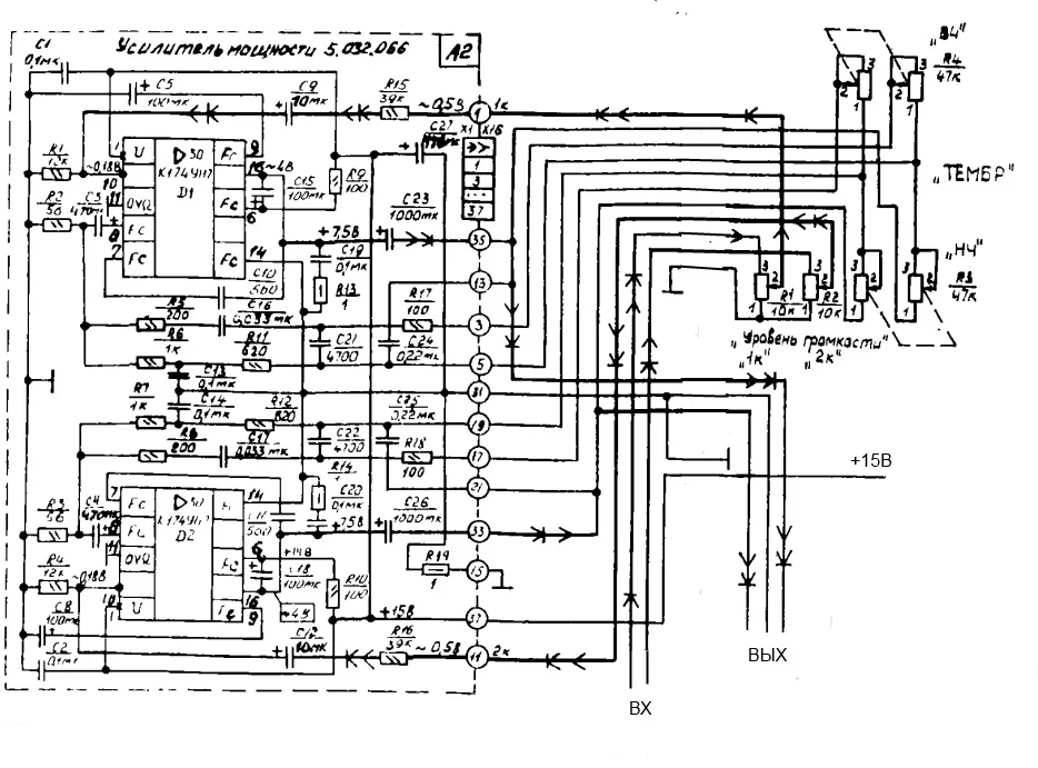

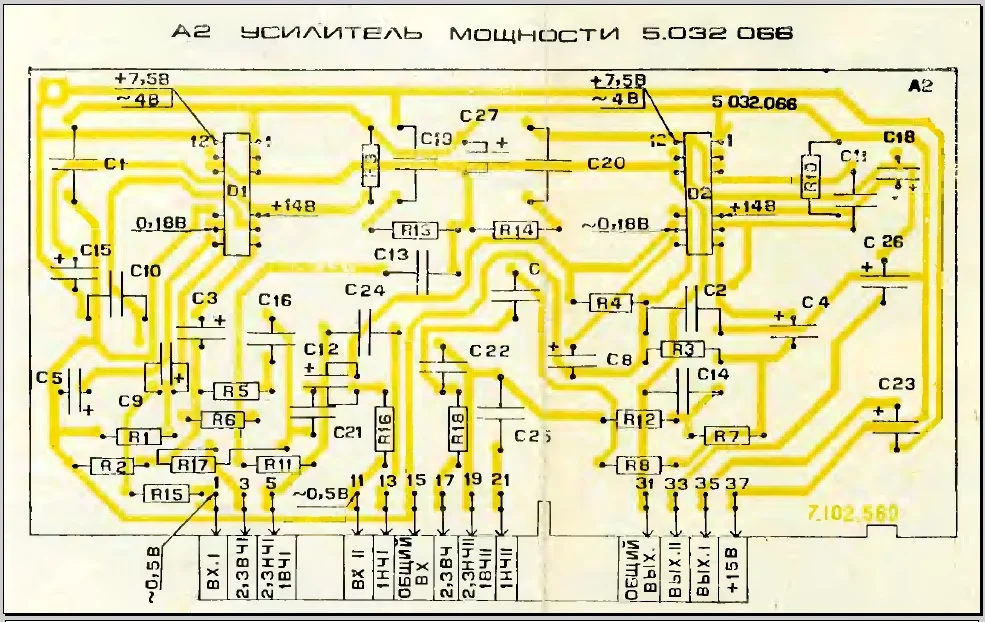

Усилитель с однополярным питанием. На общем проводе у него (+). Нужен источник напряжением 48 Вольт. Нагрузка подключается между выходом и (+) питания (он же общий). Входной сигнал подаётся то же относительно (+) питания. Есть архив со схемой этого Юпитера, но увесистый, могу скинуть на мыло.
Скинь пожалуйста,очень нужна схема:apl:
