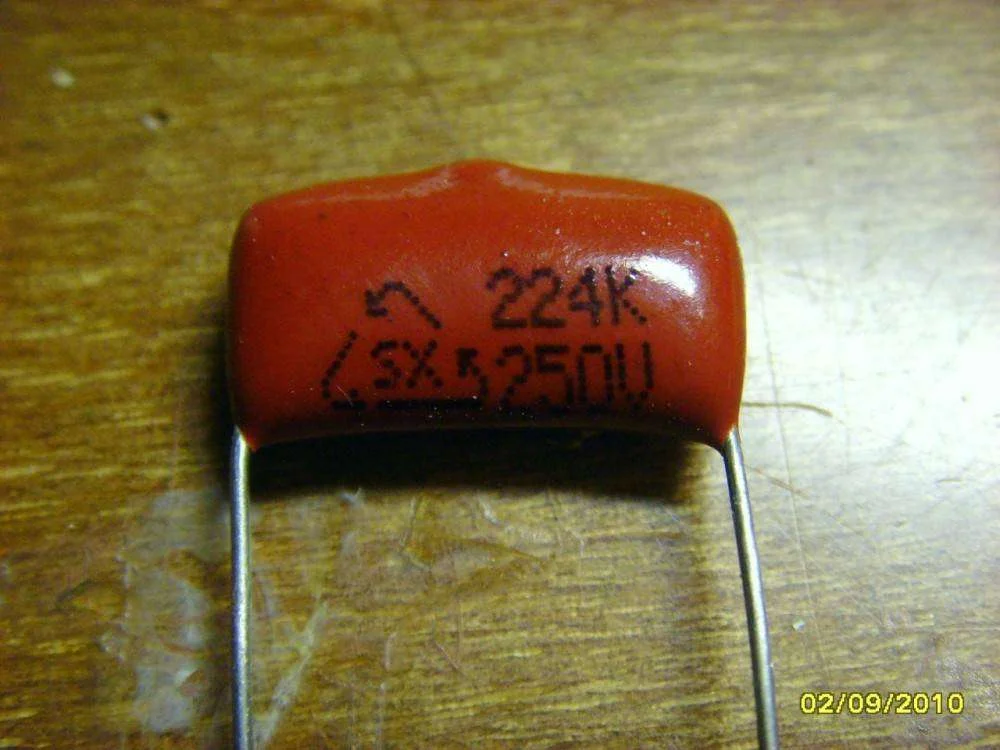

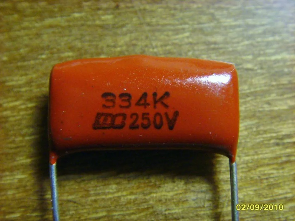

здравствуйте еще раз форумчане, подскажите те ли я купил конденсаторы?
    61.3 KB · Просмотры: 108
    78.8 KB · Просмотры: 71
    117 KB · Просмотры: 93
Они самые.
а у них полярность есть?
Нет полярности.

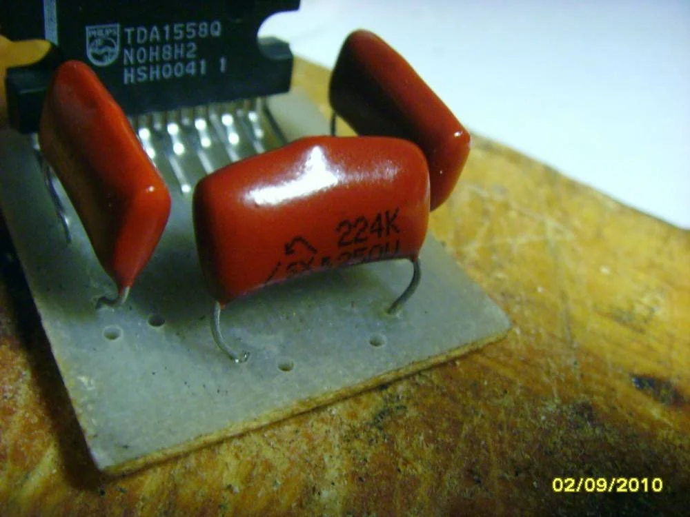

Кстати по кондёры; что означает буква "к"
Правильно ли я припоял кондеры? По бокам по 0,33
    111.9 KB · Просмотры: 92
    59.8 KB · Просмотры: 149

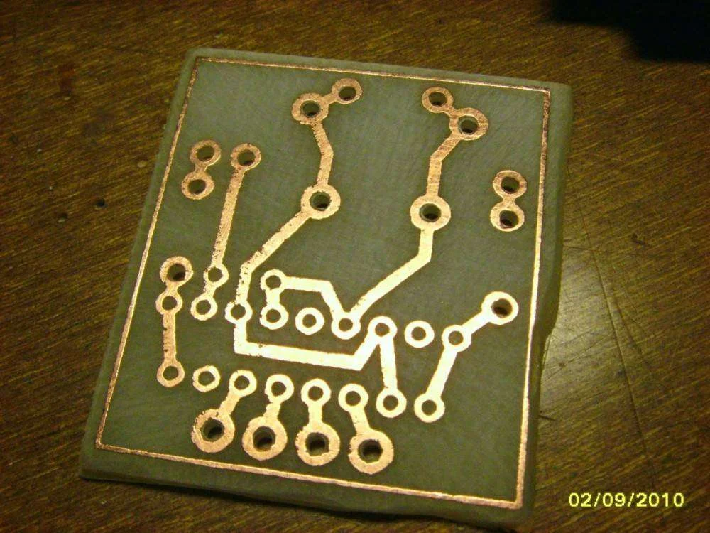

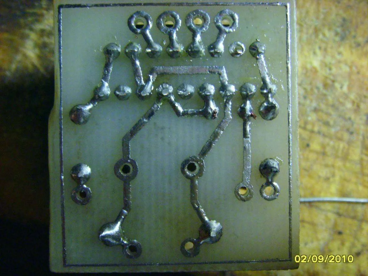

да, все верно.
а ты печатку распечатывал?
dron как понять?

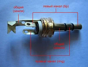

Да так и делал. купил сейчас джек 3,5 но немогу найти распиновку. Кто знает как?
Большой контакт масса, 2 внутренних - это правый и левый канал.
это то я знаю, но какой из них правый, а какой левый?
Можно ли верить вот этой картинке?
    11.2 KB · Просмотры: 1,550
Да, всё правильно.

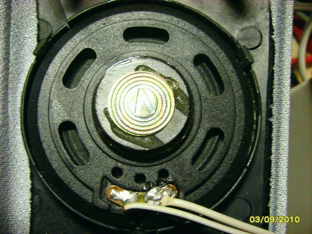

а всеравно как динамики подключать? ни + ни - у них нету?
Не всеравно, нужно соблюдать полярность.
и как определить?
    148.5 KB · Просмотры: 108
Определить просто, бери батарейку на 1,5В, куок провода, если прислонить контакты от батарейки к динамику и диффузор вытянется, то + там, где + батарейки, если втянется, то сответственно наоборот.
что это диффузор
"Морда" динамика.
