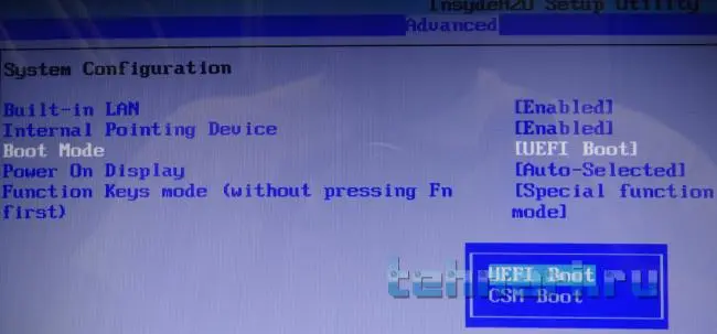

Копирую с жесткого инфу(очень нужно). Скорость записи скачет от 50 кб\сек до 800 кб\сек. Иногда скачивание зависает. Прерываю копирование и начинаю снова со следующего файла. Скидываю на свой ноут стабильно 2 мб\сек
Судя по скрину из Управления дисками, возможно 7-ка сборка (модифицированная boot.wim от 10-ки). Оригинальную 7-ку установить не пробовали, с удалением разделов 350 МБ и 68 ГБ и созданием на их месте нового раздела под 7-ку.
Ну вот и отработала Вика. 74 часа. Куча битых секторов. Кое-что заменил, кое-что удалил. Разбил Акронисом. Отступил 100 мб. Пробую ставить.
Пробовал. :bsod:
Ничего не изменилось. Операционная система не найдена. А с диском идёт.
А в БИОСЕ это пробывали?
Может диск еще таблице GPT, хотя в этом случае семерка скорей всего и не поставилась бы.
