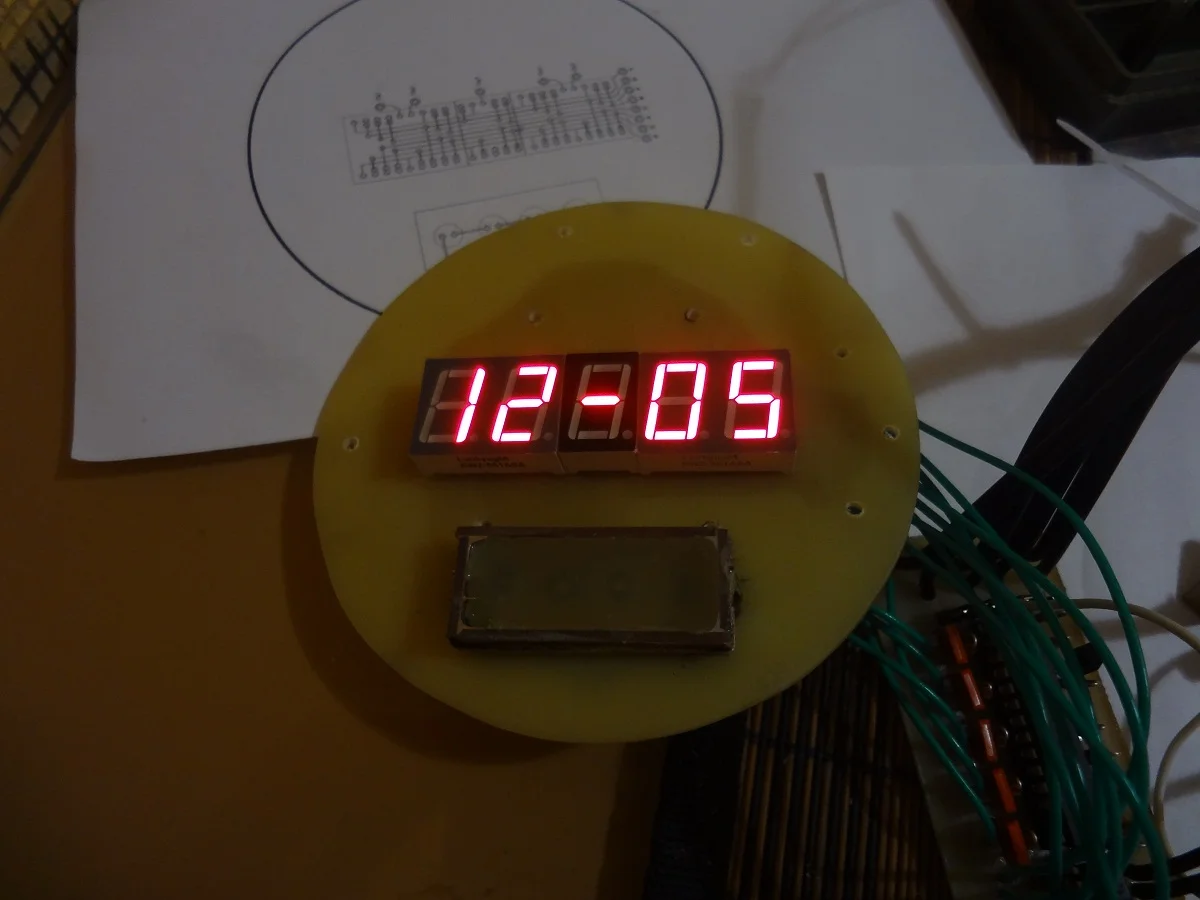

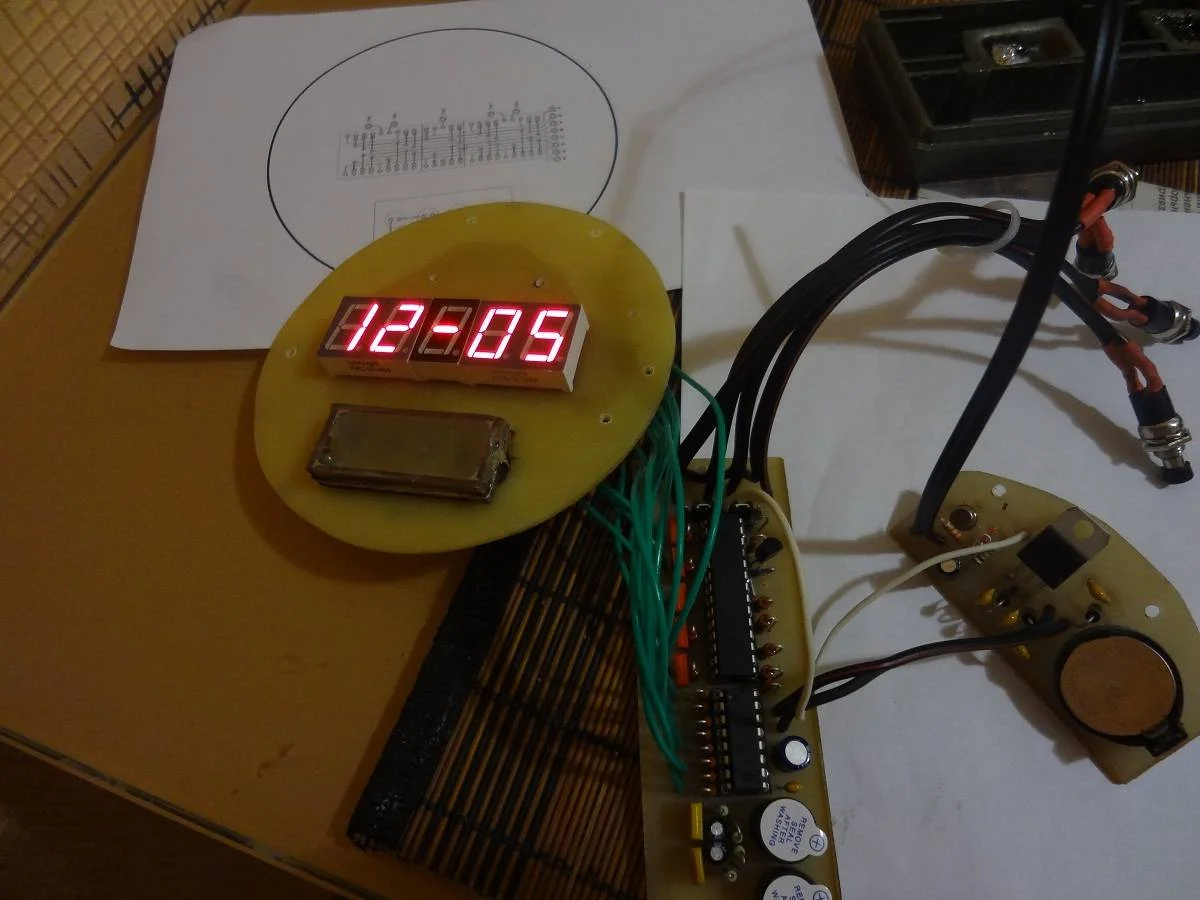

Сегодня закончил паять часы, запустились все отлично... Правда немного сложно все понять по настройкам, от инструкции в принципе толку мало. вот фотки готового девайса. Когда закину все это в корпус покажу готовую работу.
Поздравляю!
Хорошая работа! :) А что это за экран под цифрами? Или это не экран?tehno013
Вопрос, а можно как-то настроить что бы в режиме часов при нажатии на кнопку + высвечивалось температура а не заходило в раздел режимы. ну или на минус повесить что то другое а не будильник. или это прошивку переписывать надо?
Только сменой ПО...
Во первых можно сделать, что бы, допустим 5 секунд показывает время потом 5 секунд показывает температуру, я себе примерно так и сделал)))
А вместо будильника я думаю можно транзистор поставить, который будет коммутировать то что тебе нужно ))))

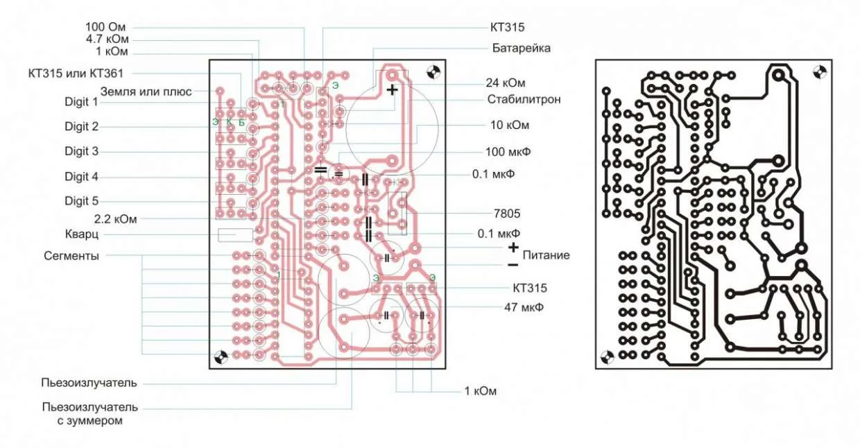

Коллеги, помогите пожалуйста составить список деталей?
Там в форуме Часы с термометром на Atmega8 список другой, а у Валерий другой.
Помогите пожалуйста?
Извините, если что задаю тупые вопросы.
Почему другой? Всё по одной схеме делалось.
Ну там номиналы резисторы другие от друг друга.
а там место конденсатора 22pF какой номинал можно применить?
Резисторы подбирались под индикатор, а конденсаторы у кварца не нужны. Вместо конденсаторов надо прошить фьюз CKOPT.
Валерий, а сопротивление резистора возле стабилитрона 24кОм?
А как именно под индикатор резисторы подбираются?
Да, 24 килоома.
В расчёте на ток и требуемую яркость. Для этой схемы можно использовать резисторы от 100 до 150 Ом.
    64.6 KB · Просмотры: 1,046
Извините, прикрепил файл. Забыл описать. Тут по какой схеме составить список деталей? На основной схеме установлен конденсатор 15pF.
