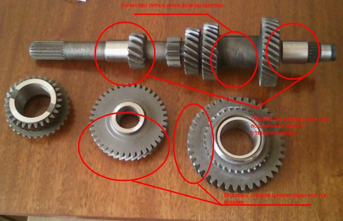

Ты на твёрдость их хоть проверил? Ну, тупо напильником советских времён?
а блин, спутал меня словом "кита" думал ты про конструктор с ебая) производитель лсс, лада спец сервис вроде так называется, тольятинский вообщем
Понятно. Напильником пошоркал? Твердость шестерни должна быть не ниже HRC 58-62, то есть напильник на поверхности зубьев следов не должен оставлять. Что я вижу:

заусенцов на них тьма) неа еще не пробовал сточить их, насчет твердости металла понял, не сыромятинка точно, ибо тонюсенькие заусенчики даже ногтем согнуть не могу)да и гарантию дали, так что спокоен на этот счет. а дефекты на валу есть, их же с некондиции болванок завода точат, эти спорт ряды.

Сергей, с некондиции валы не точат, со стокового вала не нарезать новую шестерню. Это либо чайна продакшен, либо один из кооперативов в Тольятти. Проверь твёрдость в лаборатории. У нас такая услуга стоит 500-600 рублей.

Гарантию дали? И снова - напильником по зубьям прошёлся?
да блин, нет еще) поздно для напильника)) а что сомнения есть в качестве? говори сразу, на что мне обратить особое внимание, на счет гарантии на гп, если имеются любые претензии к качеству товара, то в течение 14 дней могу вернуть, и отправку назад в магазин за счет самого магазина.
Сергей, да я и написал тебе подробно, даже на картинке нарисовал. Повторюсь. Кит косячный однозначно. Посадочные под подшипники квадратные, следов термообработки шестерен нет. Биение по фотке не определить, конечно, но я уверен что вал не пройдёт проверку. Вот не вижу я нормальной детали, хоть убей.

Сергей, совать заведомо подозрительную деталь в КПП я не стал бы. Но дело твоё, делай как хочешь.
проверил напильником с крупным и мелким шагом, даже поцарапать не смог)) так что вал и шестерни передач на 5+ :D
