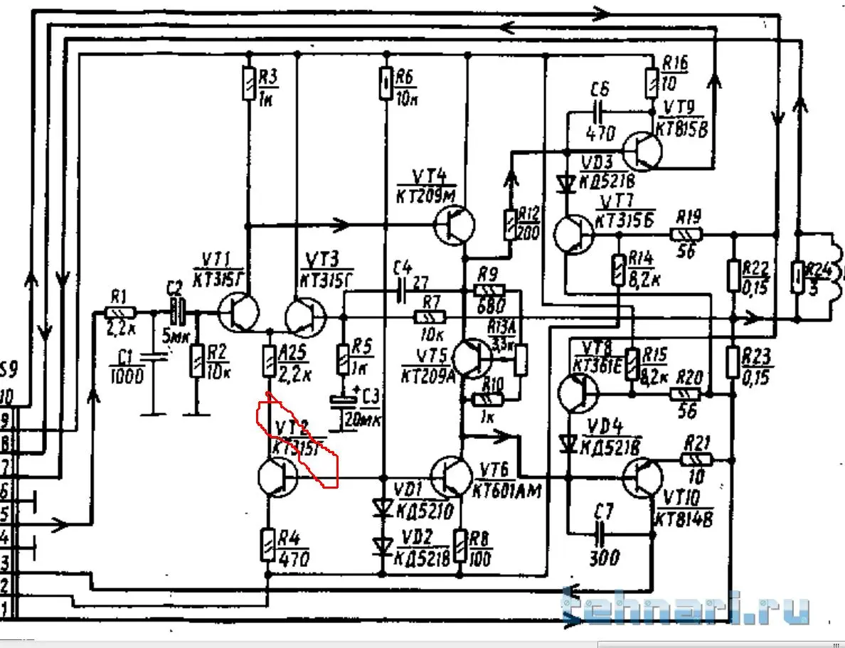

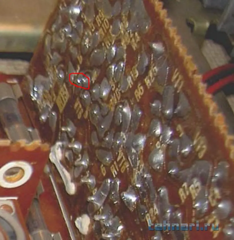

Сегодня очередной раз просмотрел модули УМ и обнаружил интересную вещь ! Сначала думал фабричный косяк (,пайка действительно фабричная была ) На одной УМ обнаружил лепок олова который мкнет ноги транзистора VT2 коллектора с базой ,разомкнул контакты включил,ГУД вообще постоянный начался хоть включай хоть выключай .Подумав то что столько лет выходит он так проработал значит критичного ни чего нет .И у второго модуля тоже самое повторил .И что вы думаете ? Теперь что не делай ГУД пропал вообще ! Мужики кто читает схемы поясните как это понимать ? Это выходит что если перемкнуть у VT 2 базу с коллектором он выступает как в качестве диода ? Не пойму что за прикол !
Бывает, что включают транзистор как диод, но не в данном случае. У вас на схеме он однозначно как транзистор показан.

Транзистор VT2 является генератором тока в цепи питания дифференциального каскада. Если перемкнуть базу с коллектором, то дифкаскад выйдет из рабочего режима. А это не есть гуд, это есть капут. :)
P.s. Я бы тоже взглянул на монтаж.
