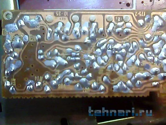

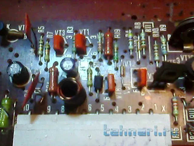

P.s. Я бы тоже взглянул на монтаж.
Да фоток в нете полно.
Лично меня раздражает в нем расположение выходной катушки впритык ко входному электролиту. Один раз ремонтировал, работал тихо, поменял этот электролит и пошел гул. Паял канифолью. После отмытия платы от канифоли заработал нормально. Видимо для нарушения работы достаточно какого-то мегаомного сопротивления канифоли между входом и выходом.
Андрей, ты не понял, нужно именно автора платы смотреть, так то у меня лежат блоки эти, в своё время повозился я с ними основательно :)
Разрешение фоток маленькое.
Ну а какую часть ты бы в увеличеном виде хотел бы увидеть скажи я попробую завпечетлить.Еще мутновато :( камера просто стремноватая по пикселям
А чем мои УМ от других то отличаются ?
Особо, ничем.
целиком платы обоих блоков УНЧ, но в хорошем разрешении. Если камера плохая, попробуй либо со вспышкой (если есть) либо подсветить ЛДС или диодной лампой (но не накаливания)
