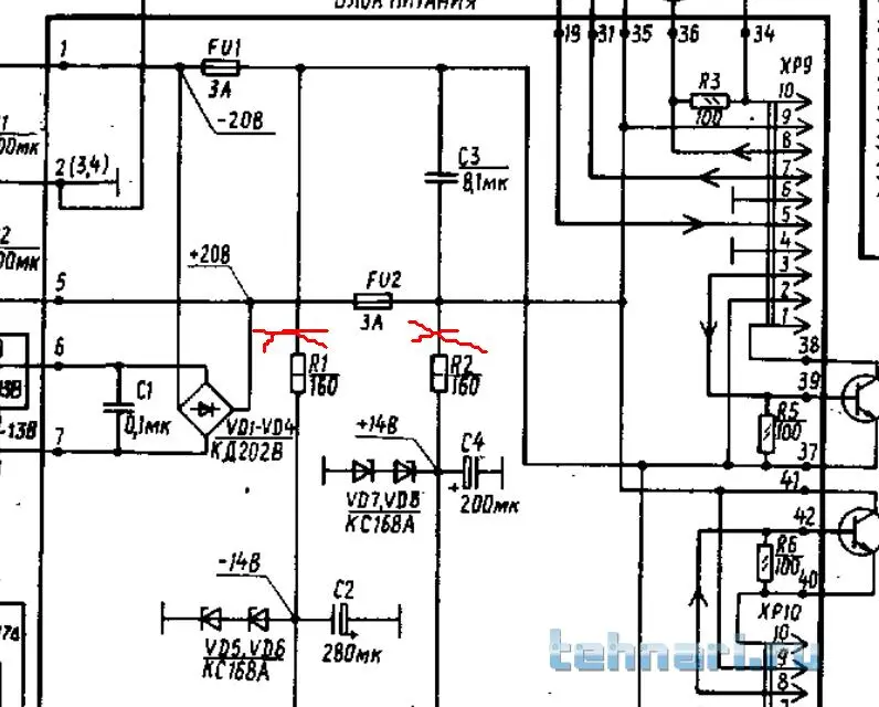

Отпадает :( днем подставлял вместо них два новых правда 2000 мф Мерзкая канитель кака я то ! По мне лучьше бы вообще не работал проще виновника так искать .Ну сдесь же 10 включений включений к примеру нормально все на 11-12 коротышь с 13 нормально или на оборот .У меня как то раз было на подобие с другим усилком , но там постоянный коротыш был ,прошило или сдвинулась (точно не помню) пленка-прокладка на конечном транзисторе .Но тут уже проверил не тот случай :(

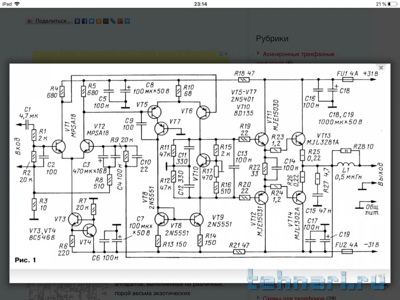

Я не так давно развлекался с этим усилителем. Так вот, что самое интересное, у меня тоже был гуд. Хотя всё было правильно сделано, все детали исправны, и питание в норме. Пока по минусовой шине не поставил 22 ом и 470 мкф ( отделил выходные транзисторы от входа ) , проклятый гуд не хотел гоу ту зе на хер ! После того, как разделил по питанию, всё стало вери гуд! tehno024
Если да то я отключал питалово вообще на термоблок путем отпайки по одной ноге R1 R 2 это ситуацию не исправило так что этот вариант я думаю отпадает

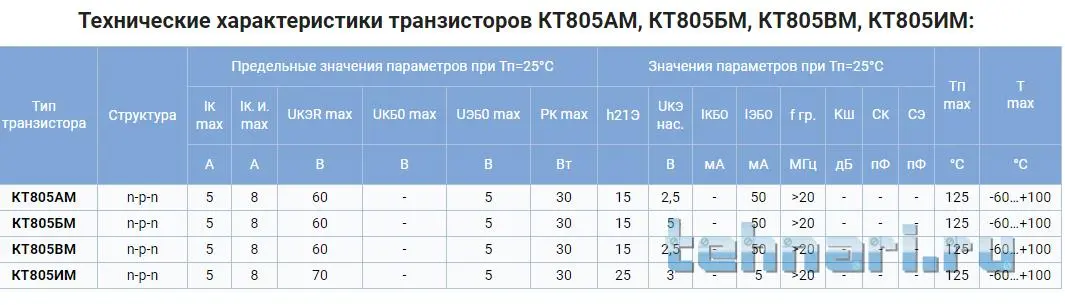

Автор, ТП у оконечников какой?...

Нет.
805-е отделил от общего питания и подал на них от другого источника питания что ли ?
Нет. Нужно, на оконечном усилителе разорвать минусовую шину питания. Вот наглядный пример на другом усилителе. Там R 21 развязывает выходной каскад от входного по минусу. Тоже самое сделано и по плюсу.
