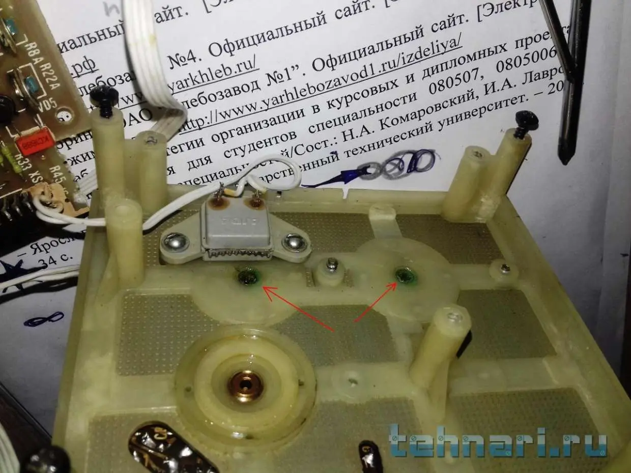

1. вот что я имел в виду под регулировкой узлов
2. откуда же может появиться вращение, поясните. я уже пульт подключал-ни фига не появилось..
    90 KB · Просмотры: 290
А ты магниты снимал , фото с другой стороны можно ?
Действительно... Откуда взяться вращению, если всё разобрано и вращаться нечему?
Я же написал: сначала надо всё собрать.
Будем считать, что отрегулировал)
Сначала опустил магниты до касания их катушками, затем приподнял до устранения касания.
Не, не так.
Нужно вставить в зазор между маховиком и головкой прокладку 0,2-0,5 мм, затянуть винты, а ух потом изъять прокладку. Иначе зазор получится неконтролируемый и неизвестно как он будет работать.
Но ПОЧЕМУ ВРАЩЕНИЯ НЕТ ДАЖЕ ПРИ ПРИНУДИТЕЛЬНОМ ЗАПУСКЕ?
На этот вопрос отвечу чуть позже.
Не, ребят, всё собрал - не появилось вращения...(
И вообще живёт своей жизнью как-то..
Завтра опишу симптомы)
Так никто и не надеялся на чудо. :)
Двигатели отдельно еще раз проверил?
Сейчас надо разбираться с логикой.
Подать двухполярное питание +-12 В и упрауляющий сигнал -12 В.
Так я вроде писал: извлёк из ХР8 штырьки ПН и ПВ, воткнул разъём обратно в плату ЛПМ, заменил извлечённые штырьки иголками, подавал на иголки поочерёдно -12 в.
Итог:
подающий работает, приёмный - молчит..
Я имел ввиду проверку после сборки.
Дим, если ты еще не усвоил урок на внимательность, повторю еще раз:
Лучше лишний раз проверить и потратить на это 10-15 мин, нежели долго и мучительно искать неисправность там, где её нет.
