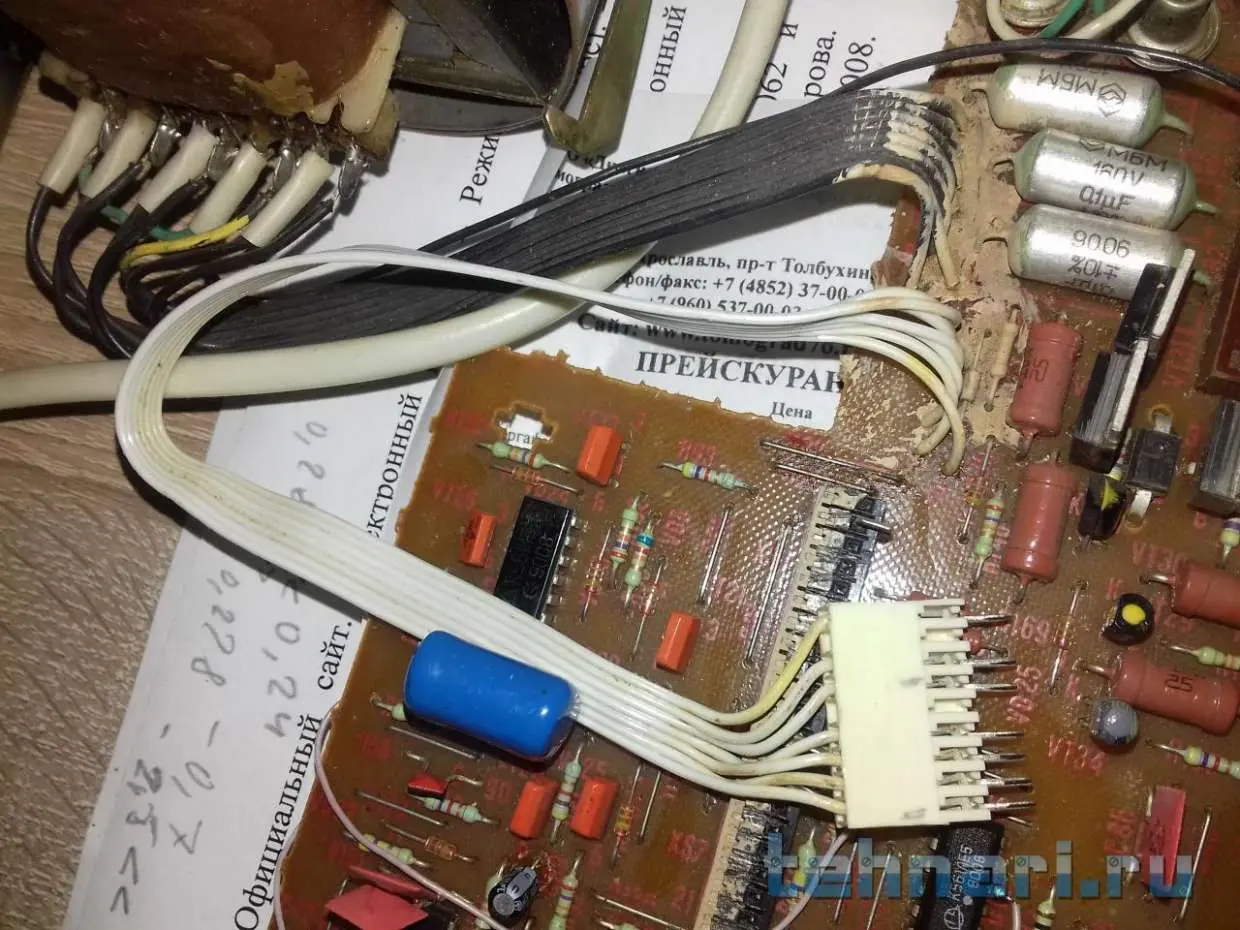

Теперь желательно фото , что куда вставляется (XS8)
Вот они, карандашом помечены.

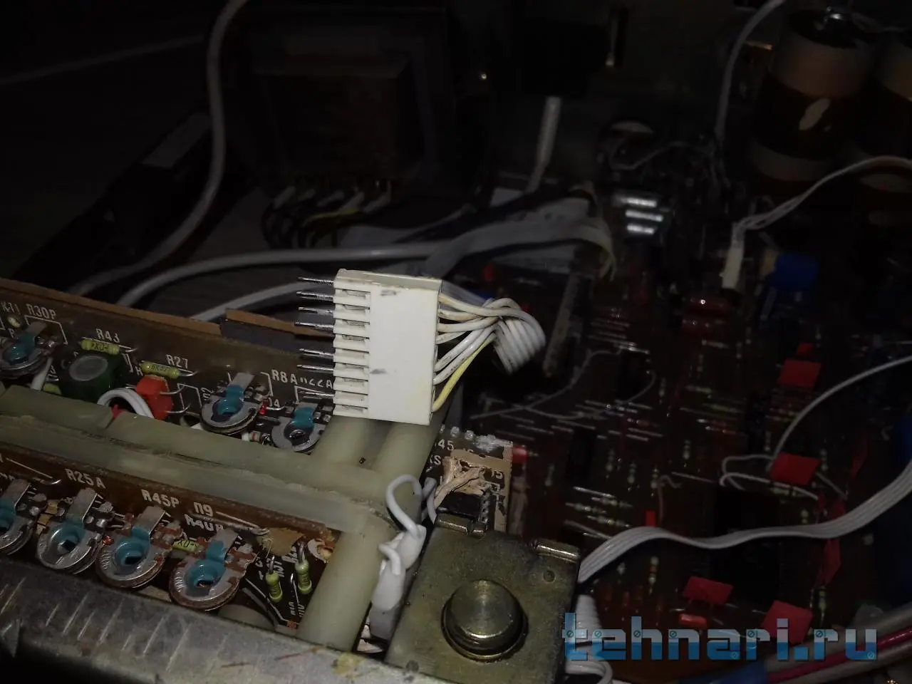

Этот белый разъём вставляется в основную плату или в плату на лентопротяге ? в любом случае надо вытащить эти штырьки .
Он вставляется в плату ЛПМ, с другой стороны провода просто впаяны в точки на основной плате.
Вот как это выглядит.

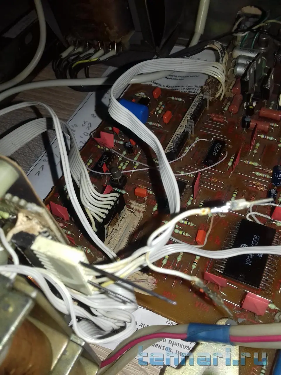

тогда вытаскивать эти 2 помеченные из белого штекера их в сторону , вставлять штекер и вместо этих штырьков иголки .
Так это должно быть?
    105 KB · Просмотры: 193
да , они до контактов в чёрном гнезде достали , при перемотках головкиполовки поднимаются? потом на разъёме xp9 определить -12Ви приткнуть туда резистор с проводом.
Надо чтобы при запуске двигатели вращались свободно , опущенные головки их могут тормозить , придётся головки вручную приподнимать .
