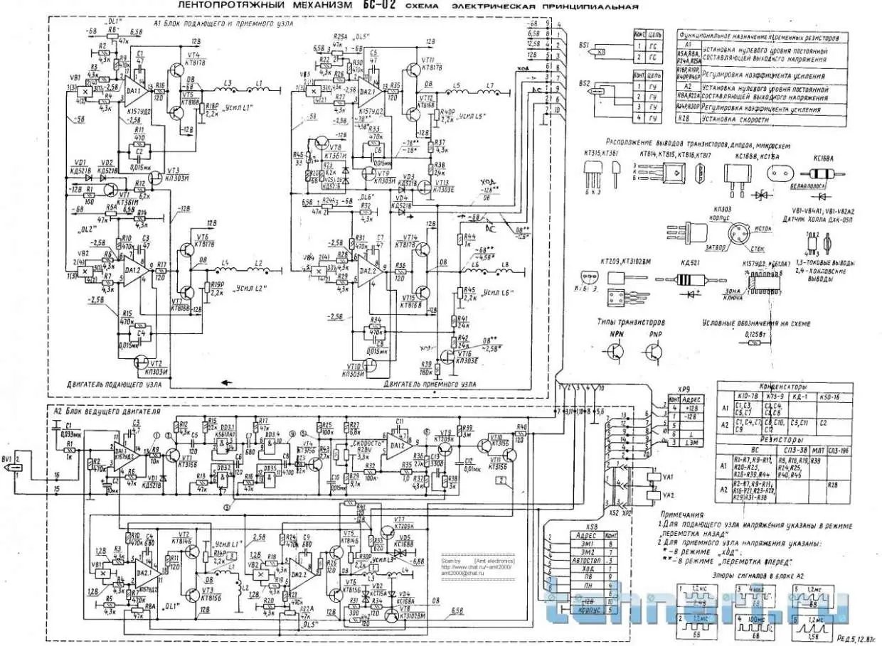

моторы от руки свободно крутятся ?
Да, свободно.
Походу моторы не работают , надо теперь смотреть напряжения на плате моторов указанные в схеме .
А это где находится?
Вот по этой схеме? Если да, то обозначь контрольные точки, пожалуйста (те, где мерять надо)
    157.2 KB · Просмотры: 2,156
Плата моторов стр 16 , схема , стр 11 верхняя половина .
Вот в крупном размере.
Шеф, докладываю-я ещё раз убедился, что я полный идиот!)))
Я всё это время втыкал разъём ХР8 в плату ЛПМ со смещением на 1 ножку вниз!!!))
Сейчас воткнул нормально, подал -12 на приёмный узел-тишина...
Толчок пальцами не помогает...
Подал на подающий-ЗАРАБОТАЛО!!! По часовой стрелке!!!

Точно всё правильно собрал? Проверь еще раз.
Я пока не собирал, просто подавал на иголки, которыми заменил провода ПН и ПВ, -12 в.
Подающий работает, приёмный-молчит...
