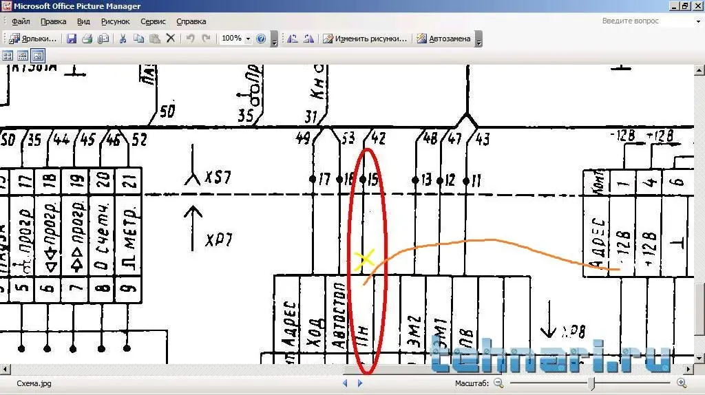

В каких пределах оно должно быть и каким: +/- или ~?Что с управляющими напряжениями?

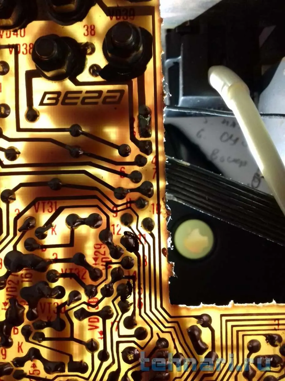

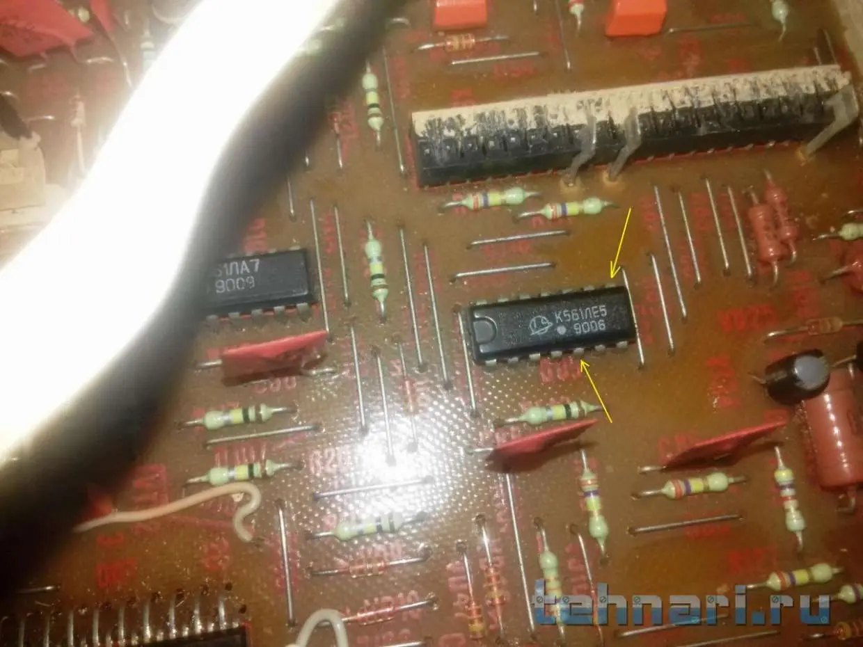

1-й контакт . давай лучше фото плат.надпись ТОЧКА

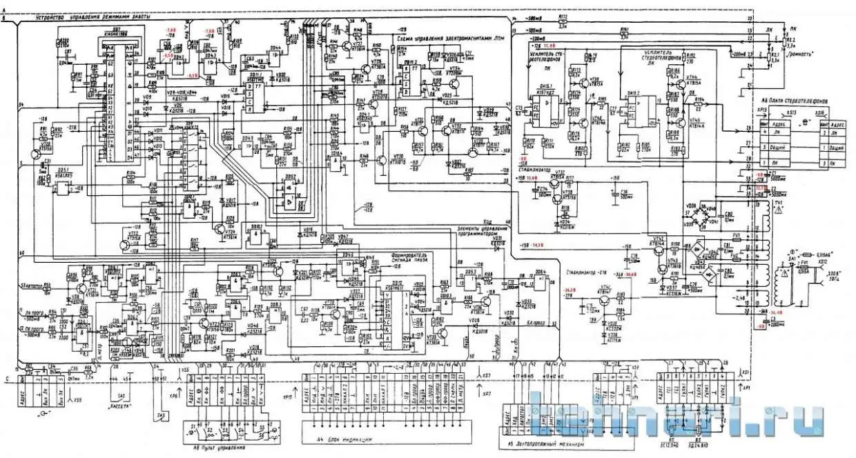

Схема тут не очень нужна. Отсчитываете на разъеме от первой ноги нужное кол-во и измеряете. Первая нога определяется по ключу - вот тут уже нужна схема.Не могли бы вы скинуть мне карту - какой точке соответствует какой номер, а то я читаю по-разному..
Да , все правильно .на указанных ножках относительно корпуса при нажатых перемотках, так?
