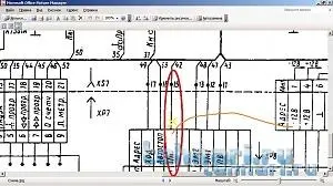

Пока такая картина:
1. обрезал ноги 5 и 8 К561ЛЕ5
2. припаял к ноге 14 резистор 850 Ом
3. при включении мафона в сеть напряжение на ноге 10 циклически меняется от -5 до -7 и так по кругу
4. при замыкании второго вывода резистора на ногу 5 напряжение на ноге 10 становится -11,5. при отключении резистора от ноги 5 напряжение на ноге 10 опять начинает ходить по кругу -5-7

Так может давайте сначала убедимся в работоспособности двигателей?
И желательно в отдельности от аппарата, по методу Николая.
Так скажите просто: какие напряжения и куда подавать, а я уже прикину-где их взять)
Лучше сделать так , отпаять 15й , подать туда 0 ,-12 , потом 11й.

Ничего нигде резать и отпаивать не нужно! Это делается только в случае крайней необходимости.
Берёте схему, смОтрите на разьем, расположенный правее ХР8 (схема мне сейчас недоступна), подаёте питание +12 В на 4 ногу, -12 В на 1 ногу, корпус соединяете с 6 ногой.
Для удобства можно вынуть ламели из пластмассового корпуса разъема.
На разъеме ХР8 через низкоомный резистор, что у Вас был, подаёте питание -12 В на входы Пр и Лв поочерёдно, при этом должен вращаться соответствующий двигатель. Если он не вращается, делаете измерения напряжений на выходе ИМС и средней точке выходных транзисторов.
На разъеме ХР8 через низкоомный резистор, что у Вас был, подаёте питание - 12 В на входы Пр и Лв поочерёдно, при этом должен вращаться соответствующий двигатель.
Вот такое надо сделать , раз у Вас с логикой пока не получается .
