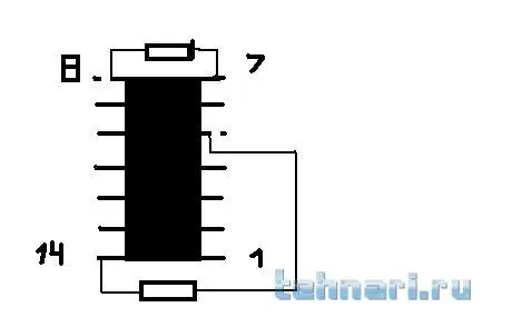

Отпаять vd9 vd10 и посмотреть , что на 28 , 29 выводах процессора творится при перемотках . И ещё , питание на логике в норме ? 7нога -12 , 14я-0

Отрезать 5, 8 выводы от схемы , и подать на них 0 ,-12 через резистор примерно 1кОм ,напряжение на 4, 10 должно прыгать 0 -12В . смотри , чтобы на 6 и9 выводах было -12В .

Как можно подать 0?
К примеру приткнуть резистор от 7го и 14 го вывода на соответствующие ножки .
Так? И сделать это одновременно?
    3.1 KB · Просмотры: 104
Так , но не совсем ,сначала резистор подкидывается с 14й на 5ю , потом с7 й на 5ю , на 4й смотрится изменение уровня ,так же и с другим элементом .
