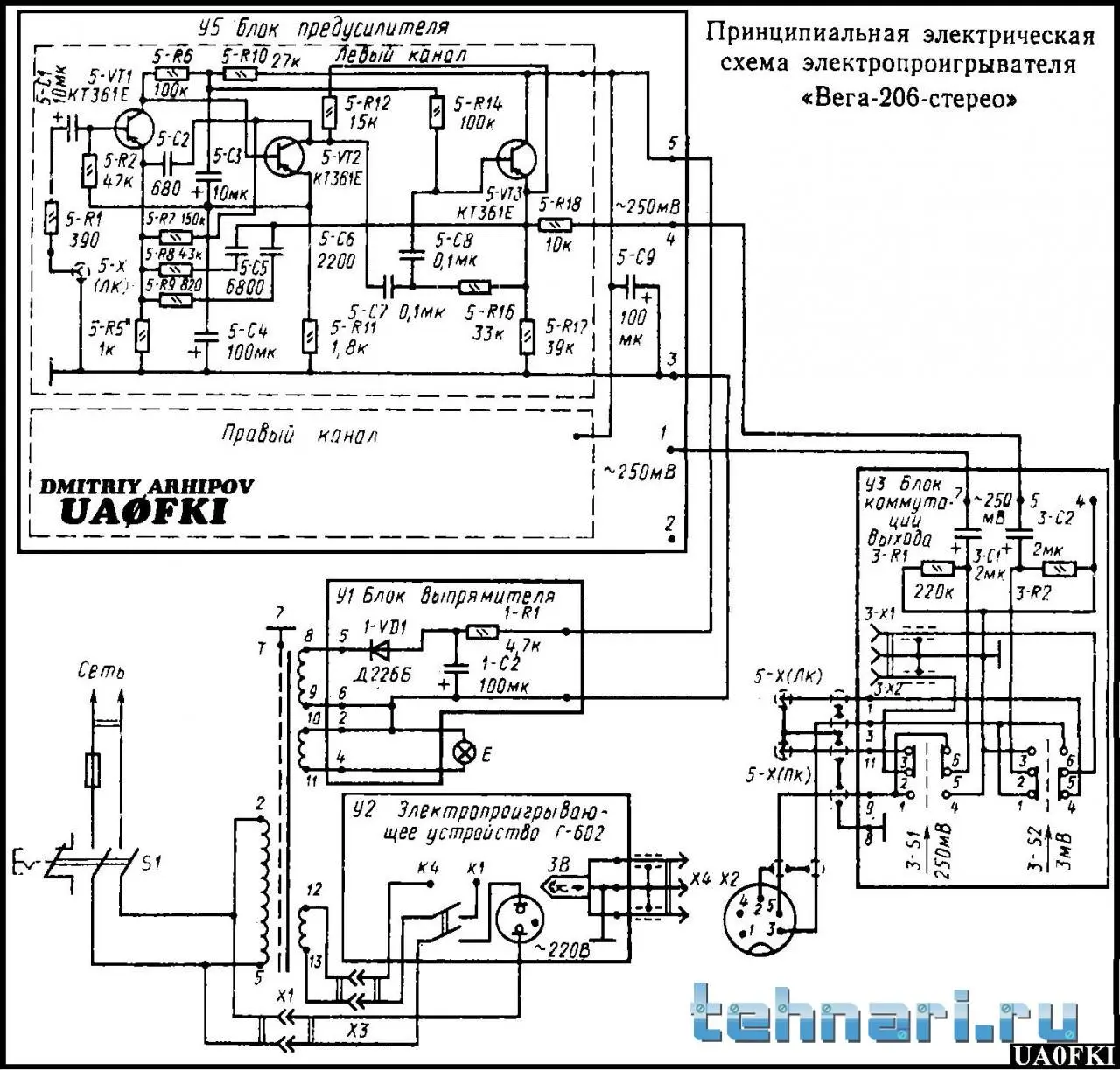

Какой смысл, если есть для ЭПУ стандартные 18В? 22В подойдет для корректора без всяких проблем. Замерил на веге сейчас 18.5 на эпу. На трансе 17.5, вторая обмотка 23в. вот и дилема. отматывать не хочется заводской транс.
Однополярное питание-

Не нужно ни чего разматывать. Ставите стабилизатор на 24 вольта, LM317 к примеру, после него резистивно ёмкостной делитель формирующий среднюю точку. Такое решение применяется повсеместно и я в том числе его тоже применяю.

Если планируется использовать родной корректор, то задача ваще упрощается - используйте и родной блок выпрямителя. Только конденсатор в нем 1-С2 поставьте 220 мкФ на 50В, а напряжение на корректоре выставьте подбором 1-R1 (для начала можно 8.2 кОм попробовать).

Посмотрел данные родного трансформатора, там выпрямитель для корректора от переменки 21В запитан, вообще ничего делать не надо.
