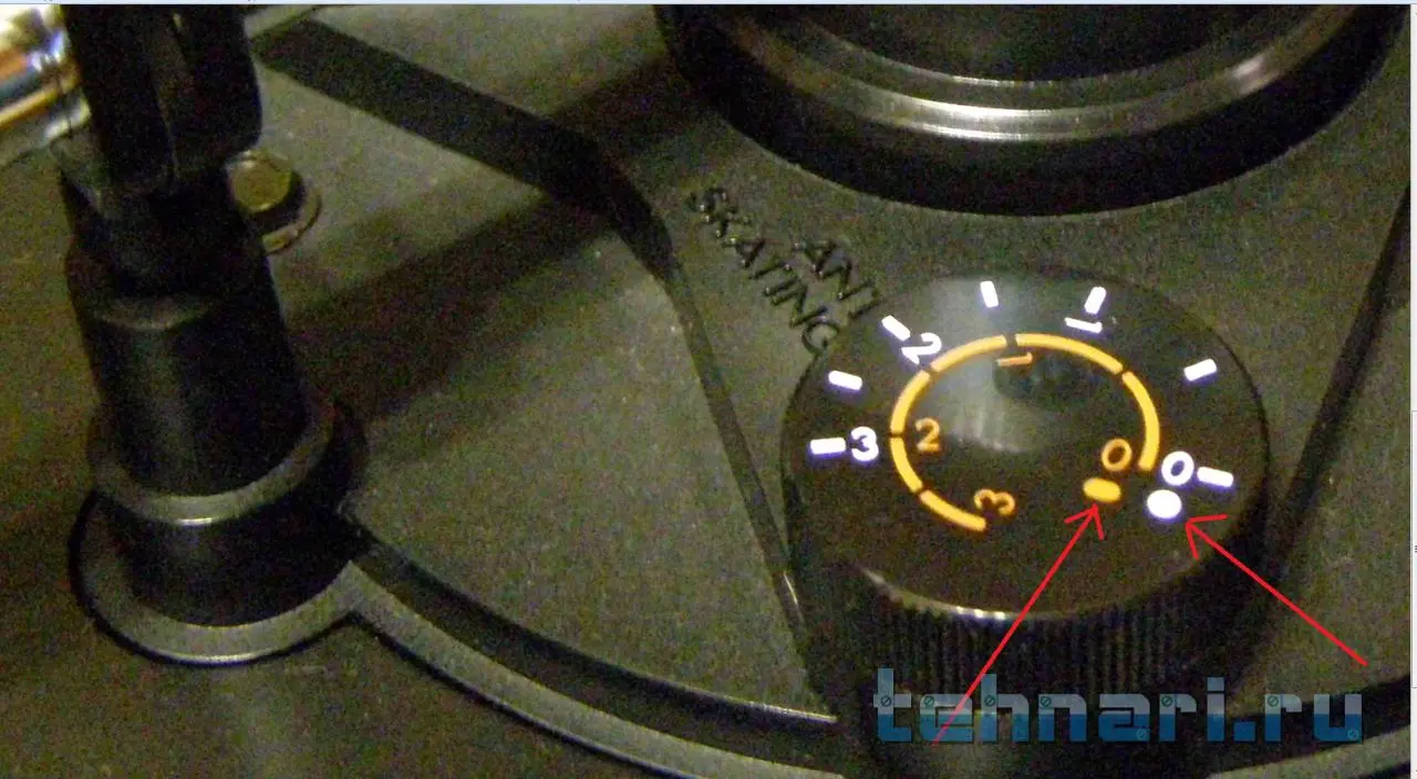

У Виктора на ролике регулировки антискейтинга обнаружил две шкалы- белая и коричневая. Порывшись в нете, нарыл инфу, что это для разных типов заточки иглы- сфера и эллипс(шибата). При внимательном рассмотрении через лупу видно две точки- круглая белая и "яйцом" коричневая.
И тут меня посетил вопрос- а если вставку меняли, то может быть стоит и не сфера? Быструю настройку я делал по белой шкале- прижим головы 1,5гр и соответственно антискейтинг 1,5.
Попытался сперва на слух выставлять разные значения и прижима и скейта- да, звучание меняется(больше-меньше высоких и песка, соответственно, вплоть до разной громкости по каналам). Но это долго и муторно, нужна была какая нить точка отсчета.
Иногда (по правильному) скейт выставляют на "лысом" диске(без дорожек)- тонарм не должен сползать ни к центру, ни к краю пластинки. Многие используют компакт-диск, но он мал по диаметру. Под руку на работе попался блистер из под пильного диска на 250мм(толстенный дубовый пластик), из него вырезал "пластинку" и поставил на вертак. При 1,5 по белой шкале тонарм шустро скатился к центру, устойчивое положение он принял при чуть больше 1,5 по коричневой шкале, что соответствует эллипсной заточке иглы.
Поигрался чуток с силой прижима головы, тут 1, 5 гр похоже оптимум(при меньшем пропадает "мясо", при большем- больше треска, песка). Погоняем пока так!
