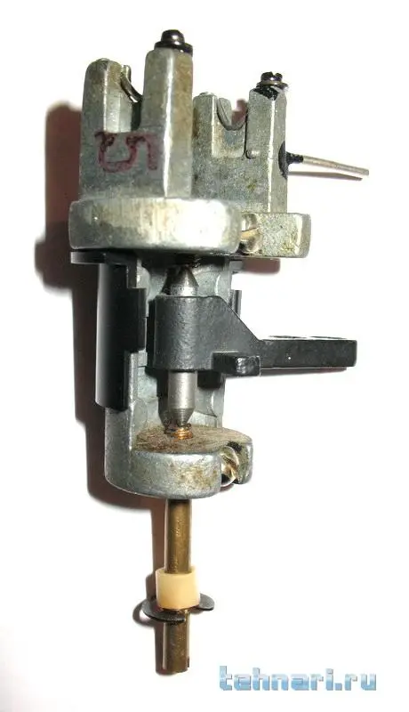

Про вертикальную ось, она проходит через кронштейн крепления к корпусу и он двигается свободно по ней, так и должно быть?
Нашелся паспорт и схема на него, куплен 26 января 1985 года номер изделия 0277061 изготовлен в ноябре 1984, прошлый век, раритет. Мне тогда было 33.
На кронштейне закреплена игла, которая снизу и сверху упирается в бронзовые цапфы.
На кончиках цапф имеются камни с конусной ямкой для кончика иглы. Свободное вращение цапф блокируется винтами справа. Открутив немного винты, можно начать крутить цапфы для регулировки зазора, его быть не должно. Лучше крутить только верхнюю. Поджимать цапфы к игле нужно очень осторожно, буквально до легкого касания. Если начать сильно затягивать, то вначале вырастет трение, а затем игла расколет камень.
Мой вопрос о другом, на вертикальной оси надет кронштейн крепления, на снимке он темный и у меня он легко скользит по оси, а на мой взгляд этого недолжно быть.
Да, кронштейн не должен двигаться по игле.
Если игла вытаскивается, то можно попробовать тонким слоем облудить её где-то по середине, чтоб диаметр увеличить. Далее охладить иглу в морозилке (уменьшить размер), а кронштейн наоборот нагреть градусов до 100-150 (увеличить отверстие), и холодную иглу вставить в горячий кронштейн. Когда всё примет комнатную температуру, кронштейн зажмет иглу.
силумин и сталь плохие соседи, две капли клея закрыли проблему, собрал.
Корректор изначально был дерьмовый и лучше пока лежал на чердаке не стал, вспомнились и другие косяки, зря пожалел проигрыватель, помойка ему место.

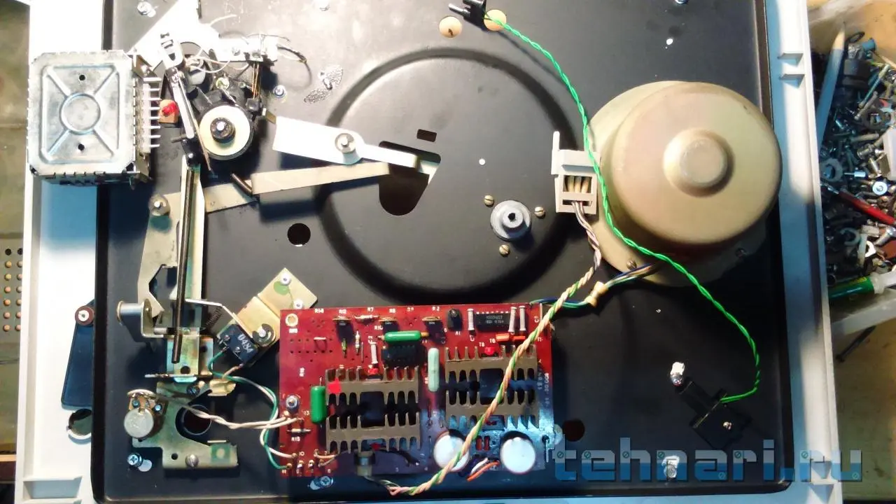

серия 2, реставрации не будет. Будет препарирование к новому году. Изменил компоновку, допаяю, посмотрю, что изменилось. В следующей серии будет уменьшена высота корпуса на 2 сантиметра, для чего трансформатор будет удален.

У меня неоднозначное отношение к Р-101. Схем управления ДСК-50 несколько, и в некоторых проигрывателях высшего класса они хуже чем в Р-101. Узел горизонтального поворота (вертикальная ось) в Р-101 самый лучший из всех отечественных проигрывателей. А вот узел вертикального качения самый худший, пародия на ножевые опоры. Не нравится установка звукоснимателя на пластиковой вставке. Установочная база тонарма тоже очень маленькая, всего 195 мм. Реставрировать его для того чтоб самому слушать винил смысла не вижу. Либо в коллекционных целях, либо на продажу.
смысла не вижу в продаже, а колекционировать ширпотреб (ужасно сделаный), на любителя. Нашлась и коробка с пластинками, но никаго интереса к ним нет, поезд ушел и не вернется. Интерес в другом, покрутить то, что мне было интересно лет 30 назад и что из этого можно слепить учитывая нажитый опыт.
Качество пластинок (ширпотреб) даже обсуждать смысла нет. Как источник звука проигрыватель не интересен в принципе, только как электромеханический аппарат. стабильно крутится, вибраций нет, как и фона с шумом, корпус минимально возможный для конструкции. Все на этом, жить будет на чердаке, рядом со своими собратьями по эпохе.
