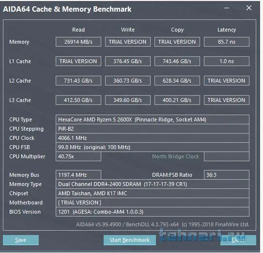

Уважаемые форумчане, я не обладаю такими познаниями как вы, не могу всё это комментировать. За время пользования я заходил в биос, включал визуализацию, чтобы пользоваться эмулятором для андроида, может быть включил нечаянно что то ещё или выключил. В общем, именно после обновления биоса всё работает идеально.
Но с концепцией разгона железа не согласен, разгон должен по желанию, а не от безысходности.
Лизе Су плевать, с чем ты согласен или нет, и факт остается фактом: хочешь использовать ПК на зен/зен плюс без фризов с ОЗУ на частоте менее 3200, то ты обязан уметь разгонять ОЗУ, иначе, обречен на страдания....
Може даже ОЗУ работает на своей частоте, а не на хмр в 3000, тем более если пк собирал сам ТС, чаще всего хмр приходиться самому подключать.
Нет комп полностью собирал сам я. Может быть и придётся, но если проблема повторится, пока же всё с тез пор работает отлично, без лагов и фризов. Если придётся разгонять, там же в биос есть два автоматических режима для этого, да? И если с 3000 поднять выше, это означает что и быстродействие системы возрастёт?

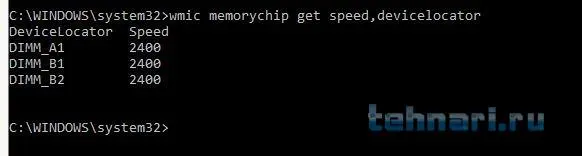

В таком случае, тебе надо узнать, на какой частоте работает озу.
Как я и говорил выше, чаще всего приходиться самому подключать хмр, ибо из коробки озу начинает работать на свое родной частоте в 2133...2666.
Автоматический режим, тот же хмр на райзенах зен/зен плюс не идет, ибо подгоняется это все для интерл, хотя в зен два говорят с этим чуть лучше.
Тайминги надо для райзен ставить вручную.
Прирост производительности на глаз ты может и не заметишь, но фризы уменьшатся, даже может и пропадут совсем и это факт...

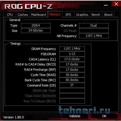

Проверил, оказывается 2400,
Ничего нового, так как я знал об этом:
получается работает ниже заявленного?!
Эта штатная ситуевина и я так же говорил об этом:
А латентность - вообще зашквар....
И все по новой:
Тут по хорошему, как я и говорил ранее, нужно гнать озу в первую очередь!!!

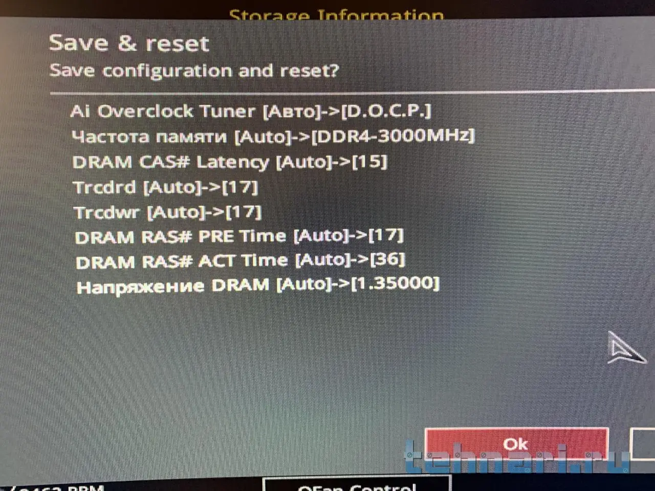

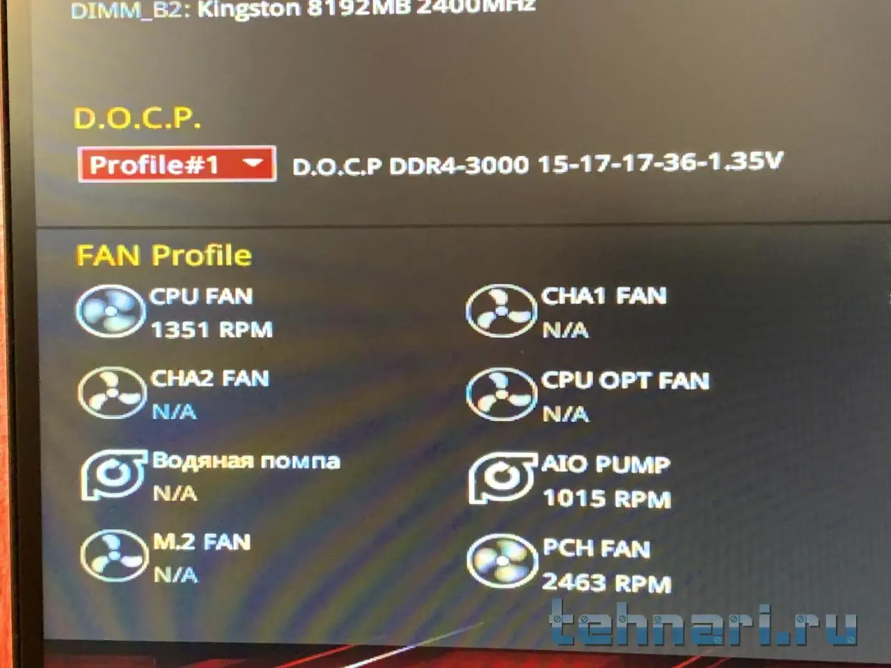

Послушал Ваш совет, разогнал, но всё таки в биосе нашёл автоматический режим.Теперь должно быть всё ок?
Иначе к сожалению, ещё не научился, не умею, пока слишком мало опыта и знаний в разгоне. :(
