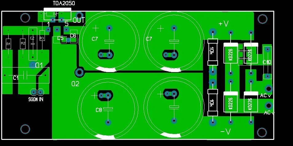

Что мудрить? Лепить платки и потом соплями соединять?
А так что сложного ?Куда проще?Даже лут не нужен,спичкой нарисуешь,если снаббер выкинуть .
    53.4 KB · Просмотры: 135
Что мудрить? Лепить платки и потом соплями соединять? А так что сложного ?Куда проще?Даже лут не нужен,спичкой нарисуешь,если снаббер выкинуть .
Ну абсурд то говорить не надо.
Закончим этот ненужный спор.
Делайте как вы считаете нужным, я буду делать как я считаю нужным.
Спасибо, за интересную дискуссию, но это первый опыт травления, как говорится первый блин комам, лучше я с химичкой травить буду

Я вчера купмл 2пакетика лимонной кислоты по 10грамм, взял одну бутылочку перекиси по 100 мл и чайную ложку соли, смешал все и вытравил две платка 50/110мм.С первого раза и удачно.Купорос больше не хочу использовать.
2по 100мм+20гр лимонки+ложка соли.травится быстро и с пузырьками
В общем, первый блин комом, думаю заказать печатки, это примерно 500р выйдет.
Ладушки, детали купил, дело за ПП.
