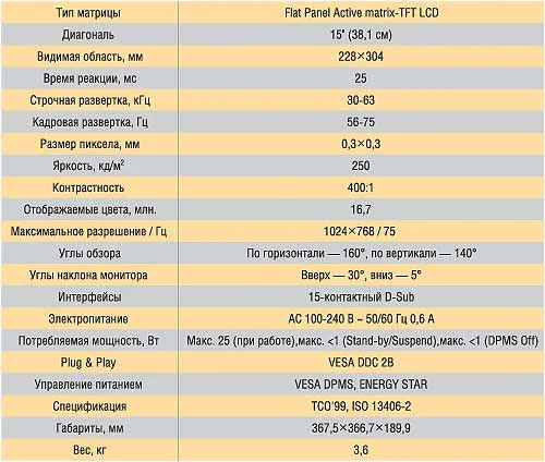

При запуске игры (counter-strike:Global Offensive) монитор тухнет и пишет "Вне Диапазона" как устранить эту проблемку? Помогите пожалуйста. Монитор LG FLATRON L1530s. Много слышал, что это из-за монитора, но устранить можно, но не знаю как...как поставить 75 герц
Вам не надо менять частоту кадровой развертки (тем более, что для Вашего мона это смертельно), поменяйте лучше монитор на 19".
На рабочем столе пр. кн. мыши - свойства - параметры - дополнительно - монитор - частота обновления экрана. И там уже выбираете нужную частоту(если конечно она там есть). Самое оптимальное поставить монитор на 70 - 72 Гц.
Это не смертельно. Просто монитор не будет реагировать на эту частоту! В сообщении выше я написал путь установки нужной частоты. И там уже отображается весь список частот, которые монитор поддерживает!
П/С: прежде чем писать про "смерть", гляньте характеристику на устройство.
вообще, мне кажется, нужно в настройках игрушки установить поддерживаемый монитором режим, тот же, что и на рабочем столе и будет топикстартеру счастье.. )
старые кс хранили настройки видео в реестре, не знаю как последняя, скорее всего так же..
найти запись в реестре и подправить, ну или удалить параметры видео, тогда игра запустится с дефолтными настройками..
