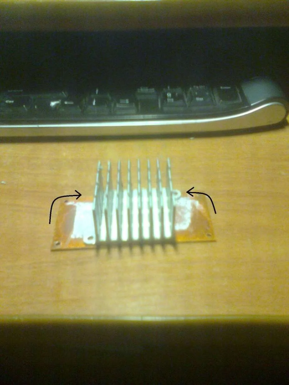

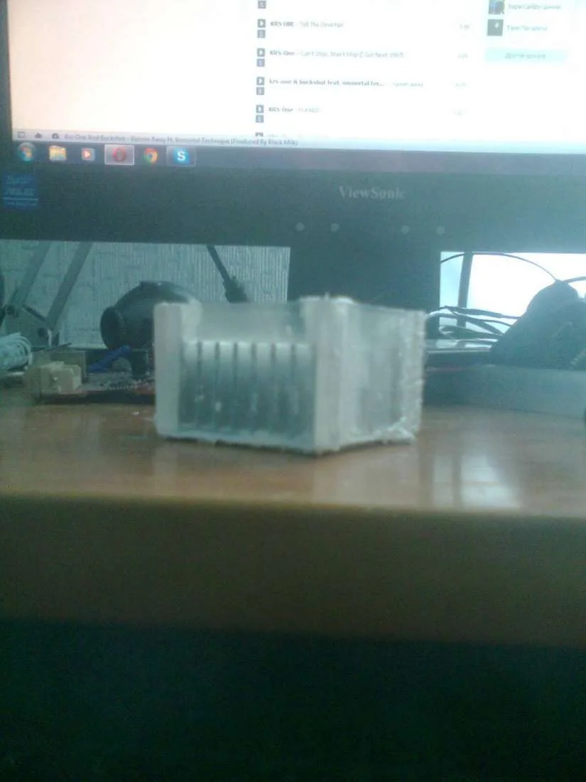

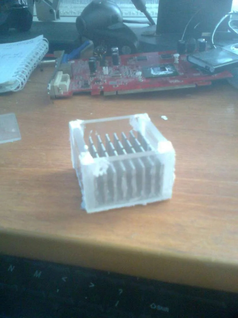

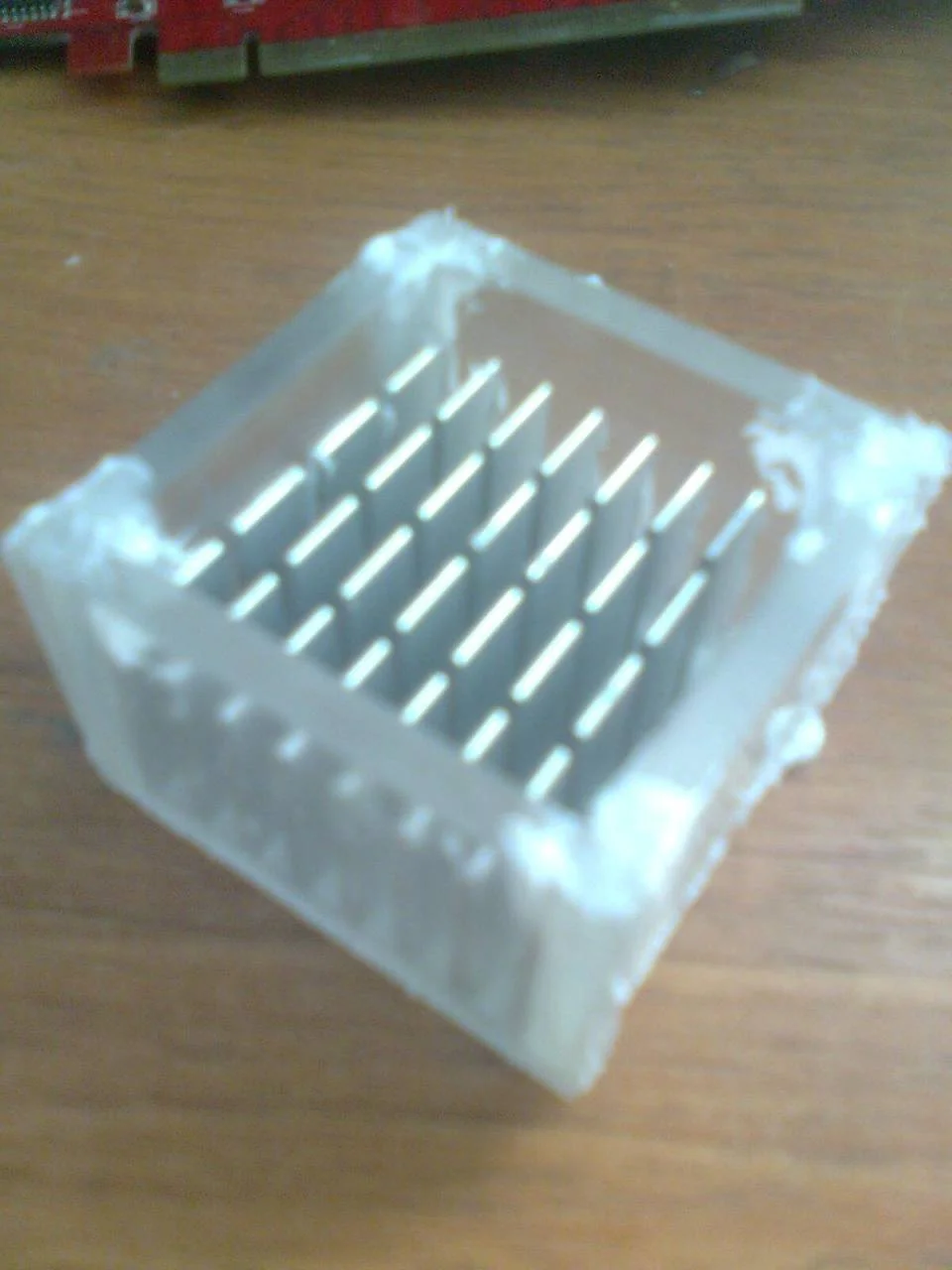

Хочу сдеалть на видеокарту (ATI radeon x700) СВО? но не из-за того что она там шумит или греется бешено, а просто попробовать свои силы. Компрессор будет использоваться из чайника-термоса только я на нем поменял двигатель. Водоблок я как бы уже собрал (осталось только штуцеры купить и приделать) так вот у меня два вопроса. Первый: Нормальный ли получился водоблок? и второй если водоблок получился нормальный, то как мне лучше приделать штуцеры, вплотную к радиатору или оставить место?
всё зависит от аккуратности... :)
А как ты видишь если вплотную? жидкость ведь как то должна гулять по ним... ;)
я имею ввиду в плотную вот так чтобы к рёбрам прилегал
    40.1 KB · Просмотры: 208
Водоблок получится мало эффективный.
1) Тонкое дно радиатора не будет успевать отводить тепло от кристалла к краям водоблока.
2) водоблок сам по себе очень высокий, то есть жидкость будет забирать тепло с самых кончиков иголок в то время как подошва на кристалле будет горячей.
3) нельзя делать зазор между крышкой и иглами радиатора, вода пойдет по пути наименьшего сопротивления и большая часть потока просто не будет участвовать в теплообмене.
P.S. Радиатор укороти, сделай больше пропилов что бы получить больше игл и штуцера делай сверху впритык, но под самим штуцером (впускным) иглы лучше заточить чтобы было меньше сопротивление потоку и жидкость лучше проникла внутрь ватера. Удачи :)

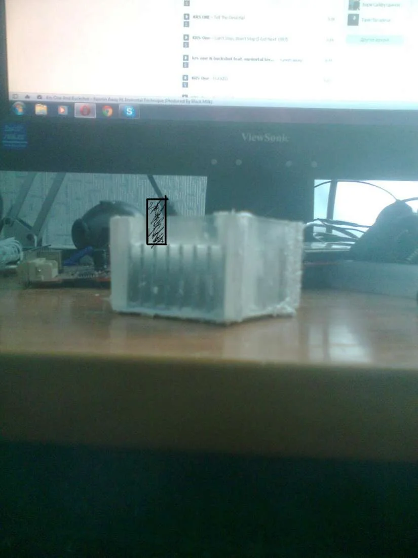

а если "заставить" поток проходить через внутренние полости радиатора? теплообмен должен повыситься?
    3.1 KB · Просмотры: 1,118

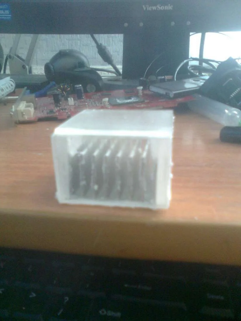

А что если сделать вот так? а по бокам оргстекло.
    69.6 KB · Просмотры: 273
укороти до 1см, жаль что радиатор пиленый у тебя... так бы можно было лабиринт сделать, чтоб вода проходила через все ребра...

На сколько мне его укорачивать если высота ребра ровно 2см?
Обычно высота ребер не превышает 4-5мм
Лабиринт простой и не очень эффективный вариант - лучше игольчатый :)
относительно верхнего впрыска да, но все же эффективность его останется не большой.
