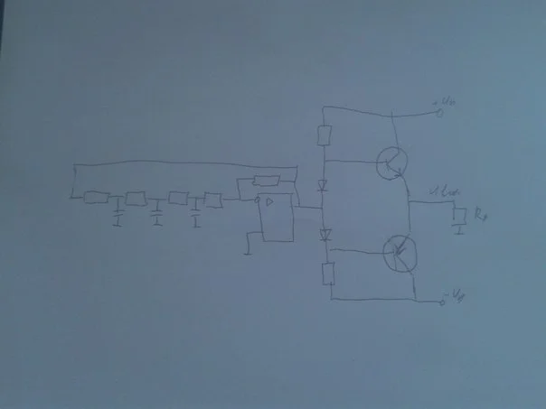

Вопрос, эта схема вообще рабочая?
  • Автор темы Автор темы Bujhm
Bujhm
14 Янв 2013
9
Это генератор гармонических колебаний RC-типа с мощным выходным каскадом.Элементная база OУ,БТ. Фазовращатель.
    5.3 KB · Просмотры: 309
бы ла бы схема видна - помогли бы)))
Свистеть будет,но ни стабильности ,ни низкого уровня гармоник не будет.

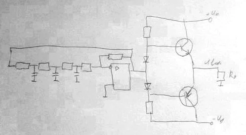

А если так? Будет хорошо?
    14.7 KB · Просмотры: 100
Выходной каскад не охвачен ООС.
А почему не грамотная, обыкновенный генератор гармонических колебаний, выдайте лучше? ... :)
А зачем? Смысла не вижу. А недостатков много.От такого умощнения оу толку нет,один вред. Мало того,что ВК у ОУ в режиме АВ ,так и умощнитель всажен в тот же режим,да еще с никакой термостабильностью.А вопрос стабильности частоты?Делать так с использованием Т-моста .
Надо спросить я думаю ТС, зачем такая гармоническая схема ГНЧ ... :)
Для курсача поди :)
Если топикстартеру нужен мощный ГНЧ, отчего не сделать его по известной схеме на УН7?
Любой усилитель при положительной обратно связи превращается в генератор гармонических колебаний ... :)
Ну а проблемы стабильности частоты мы не рассматриваем.
Узнать бы сначала, чего ТС хотел...
