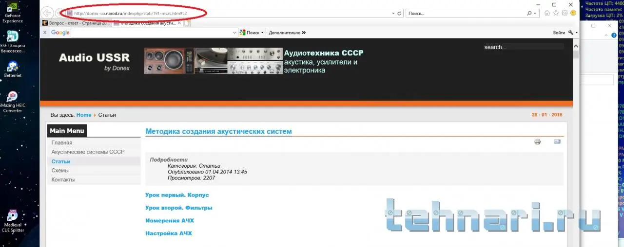

надо что то приладить что бы от 80-100 герц играл. на каком то форуме читал за этот фильтр, ихние спецы рассказывали что он и нч подрезает снизу. обманули гады))
Почему ,сразу, обманули? Этот фильтр и режет НЧ, только очень высоко. Почитайте к примеру здесь, есть и другие материалы в интернете.
Безымянный.jpg.
