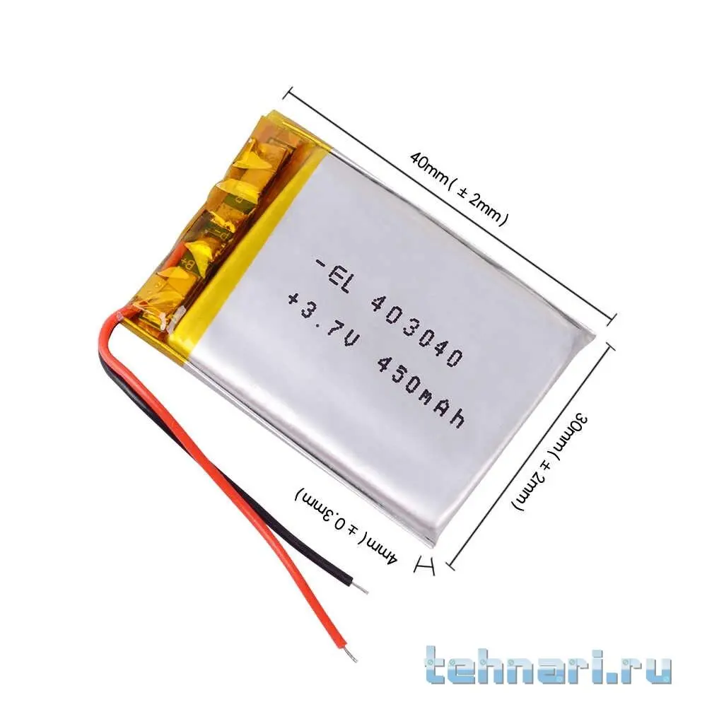

день добрыи, есть акумулятор 3,7 V 450mAh 403040 литий-полимерный Li-Po литий-ионный аккумулятор для MP3 от плеера Xduoo X2, хочу присобачить к мышке Gembird KBS-WM-02 вроде как должно подоити но вопрос чем зарядить после(от 5В не рванет ли) нужен ли стабилизатор на 3в повесить с гнезда микроусб к прододу + и -,в плеере может контроль зарядки есть

Если АКБ такая как на фото, то у нее встроенный контроллер, аккуратно посмотри под скотчем откуда входят провода, там должна быть платка, с МК.

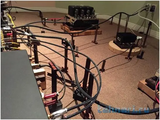

Вот, интернет подогнал рекламу. Как вам стоимость , этих "крутых" шнурочков для аудиофилов ??? :cranky:
    37.6 KB · Просмотры: 98
    51.2 KB · Просмотры: 76
Сергей, с дуру можно еще не то ?... :)))
Так есть еще и подставки под эти шнурки
А если прикинуть, сколько таких подставок нужно, то от цены общего ох...ь
