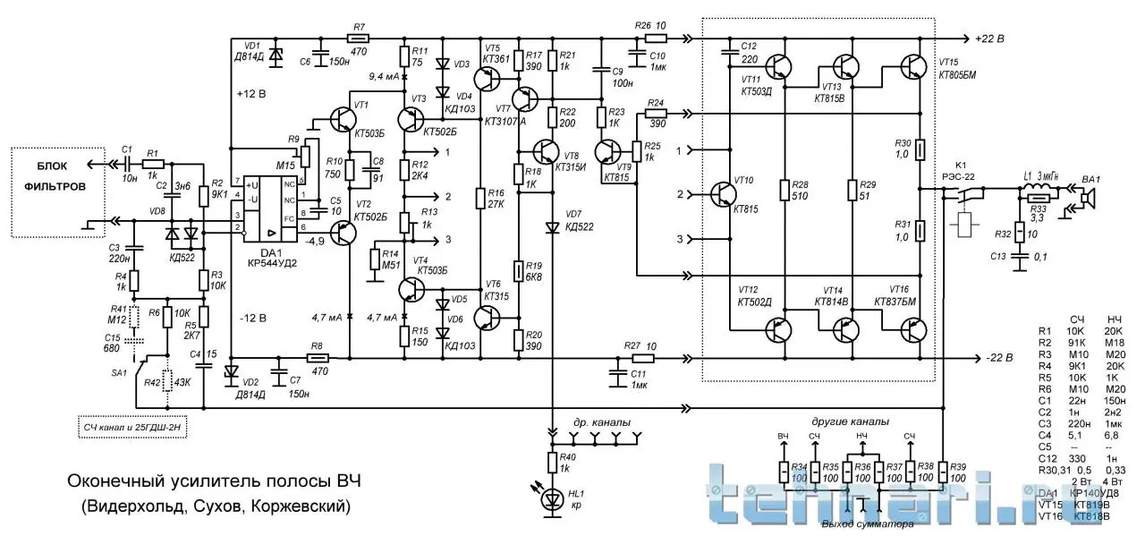

Ещё вопрос!
Кто нибудь собирал данный усилитель именно по этой схеме (естественно, кроме Димтрия Коржевского). Как он?
Планирую его на ВЧ для активной трёхполоски и на днях начать разводить ему п/п.

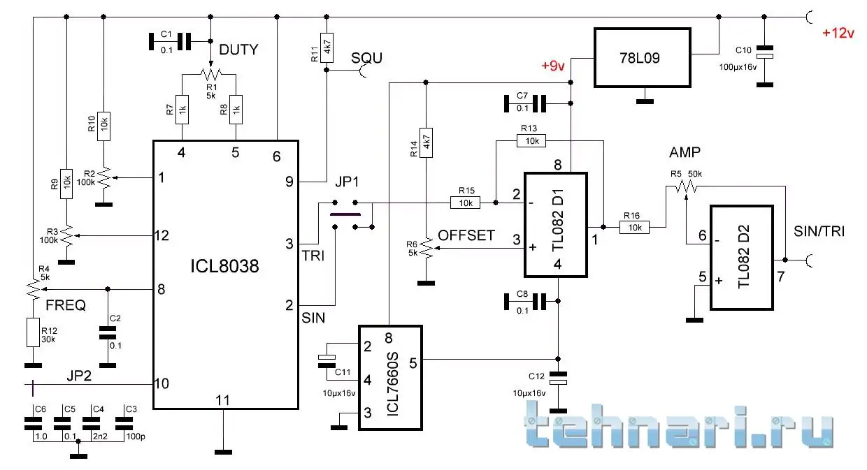

Не знаю куда поместить (просто не нашёл ветку про генераторы).
Намедни приобрёл у китайцев набор генератор на ICL8038, набор пришёл (естественно) без схемы, только мануал - куда что тыкать.
По печатке восстановил схему производителя (руки-бы оторвать тамошним проектировщикам плат).
Может кому понадобится!
