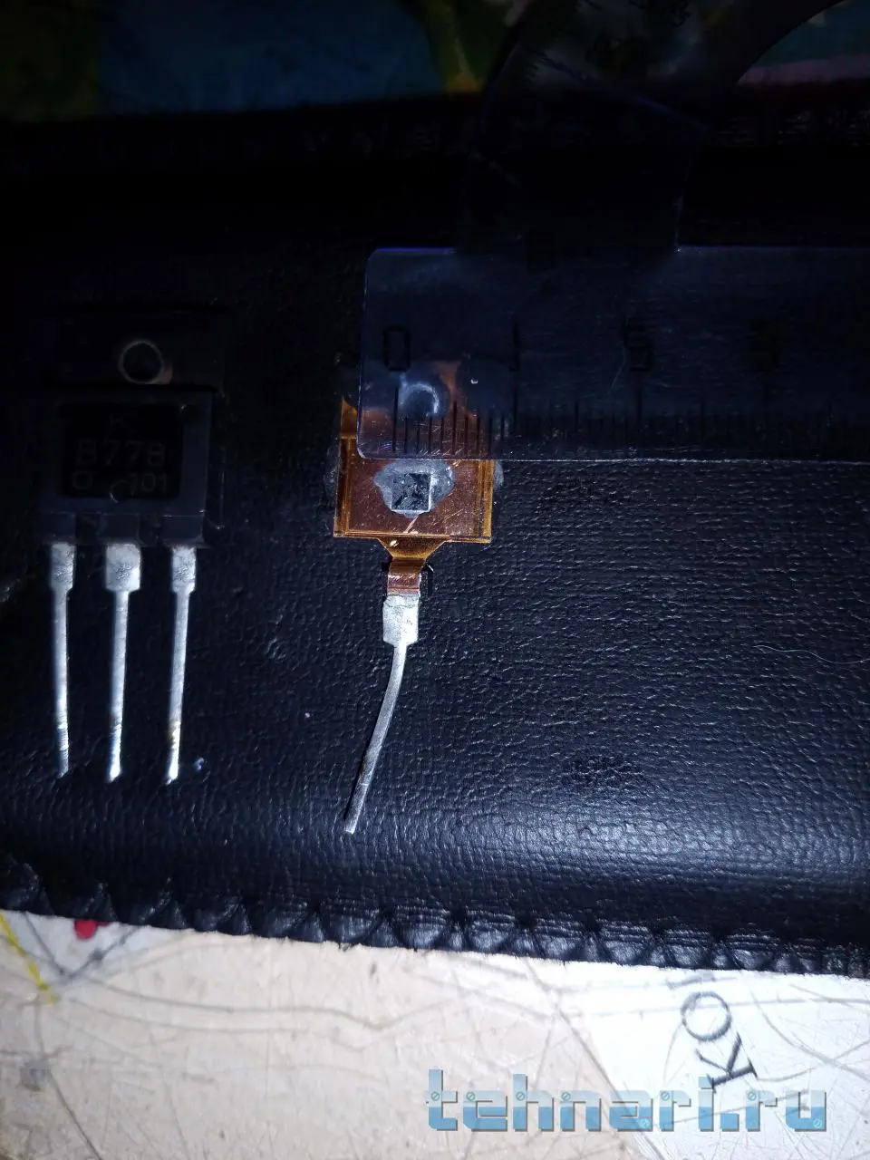

3*3мм. Какой мощности навскидку соответствует?
По размерам кристалла судить о мощности не представляю возможным. Единственное что знаю, так это размер кристалла у оригинала
Спасибо за информацию

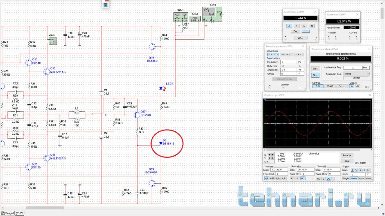

Доброго всем! Подскажите тиристор BT169D вместо ку101г в этой схеме могу применить? Номиналы и схема от Араслановской защиты чуть изменена, вот по этому и спрашиваю, в симуляторе вроде бы как работает исправно.

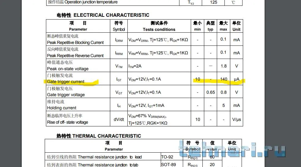

Есть некоторое сомнение, что не подойдёт. У BT169D наименьший постоянный ток управления, необходимый для включения тиристора = 0.2А , для КУ101Г этот параметр = 0.012А.
Посмотрел в чипе с таким током включения tehno015, какие-то они мощные
    12.2 KB · Просмотры: 44
Странно. Нашёл японский даташит на BT169D, там минимальное значение 10мА. Получается годится, и в симуляторе работает))
    43.4 KB · Просмотры: 48
Ну да данные разнятся, в том-же Чипе написано наименьший постоянный ток управления 200мА для BT169D
Да не, 200 миллиампер

Возможно подойдет MAC97.
А может кто подскажет что за унч был?, когда-то видел схему какого-то унч с такой-же защитой только тиристор заменен на два транзистора, вчера пол дня потратил ни чего не нашел, нашел только как из двух транзилей подобие тиристора слепить а конкретно ту схему усилителя не нашел
В. Куприянов. Усилитель мощности ЗЧ. Радио 1985/1.
Спасибо, посмотрел но не совсем то, там как у арасланова было, но вместо тиристора два транзюка стояли, еще помню в коментах это подчеркивали
А, ну в принципе приведенные две схемы схожи (в плане защиты), попробую что нибудь в симуляторе пока, если ладу дам:O_O:
Ни Зуевский, ни Араслановский не вносят в сигнал искажений. Проверены многими, включая меня. Только порог защиты настроить( при необходимости)
Спасибо, буду че нибудь думать.
Вообщем в симуляторе я победил, осталось в железе опробовать
