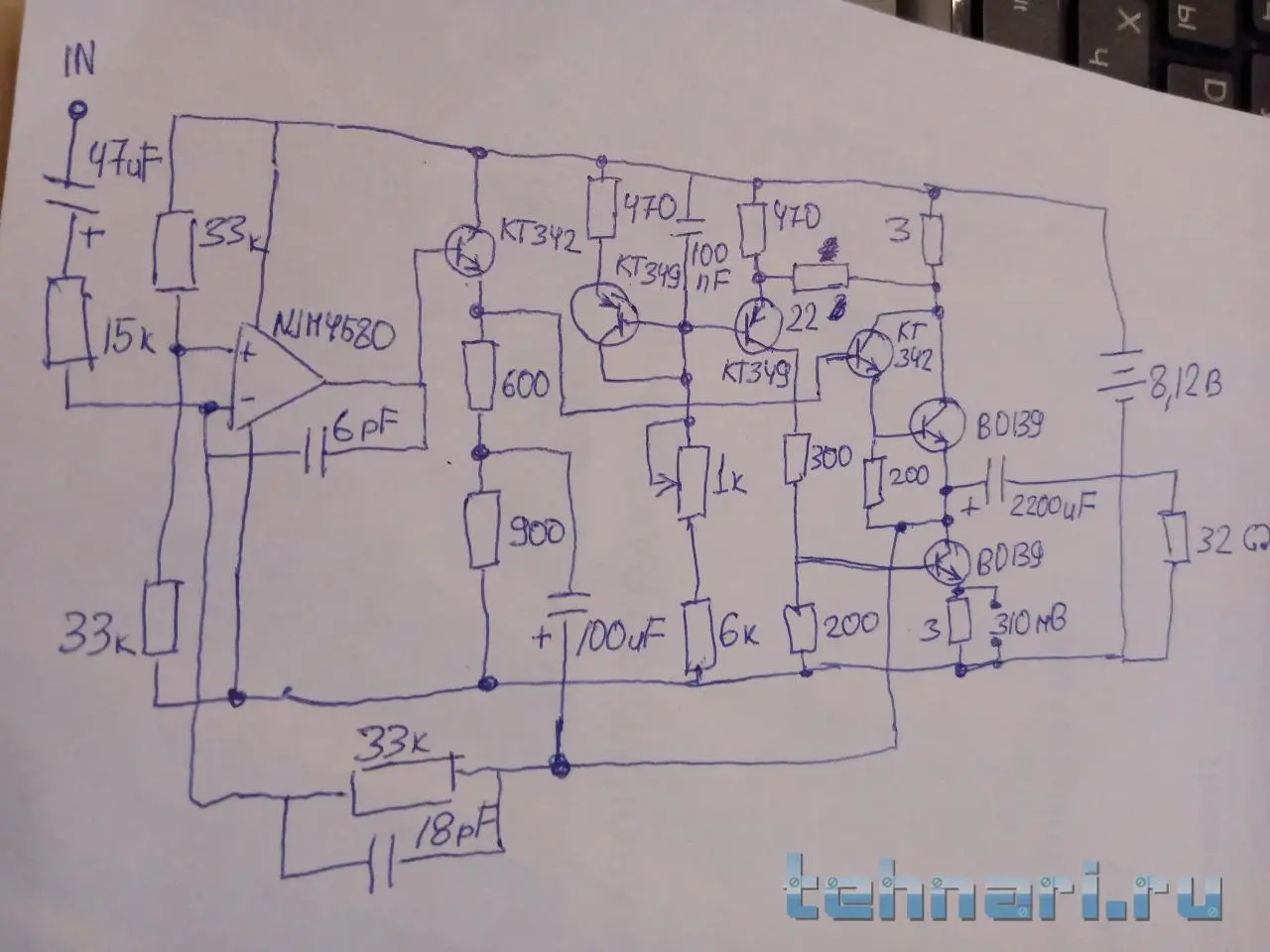

Вот схема.
    46.6 KB · Просмотры: 81
транс греется, довольно сильно. Слабый?
А на х.х. как себя ведёт трансформатор? Часто бывает что производитель экономит на меди, и трансформатор работает на грани насыщения. Отсюда возможно и нагрев, даже без нагрузки
Да я его и не гонял на ХХ, так померял вторичку, что ничего не оборвалось, во время лежания в ящике. Вечером посмотрю, да и потребление замерю, раз так. Нужно было вчера, когда обнаружился этот момент. А я целый вечер музыку слушал в ушах.
По схеме. На одном из форумов обсуждали повторитель Тейлора-Уайта, я несколько изменил под свои нужды. Если администрация не будет против то оставлю ссылку.
Администрация будет против. Ссылки на нашем форуме запрещены. Василий просил выложить схему целиком. И мне тоже было бы любопытно взглянуть.
Так в роди уже выше есть. Сейчас выложу скрин мультисима, и модельку приложу. Может мои каляки не понятны.Там переменник на входе, сугубо для моделирования, что бы ставить регулятор, скорее еще буфер нужен.
