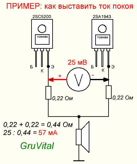

Здравствуйте!, подскажите, при попытке померить напряжение в унч таким образом как на картинке, уже второй раз вылетает на минусе предохранитель, хотя я ни чего не замыкаю-это точно, до этого несколько раз мерил и ничего, но и ничего кроме предохранителя тоже не вылетает? Такое ощущение как возбуд во время измерения ловлю?

а какой УНЧ? Схема?
Вот он самый!

таким вот тестером, к сожалению у меня больше ничего нет. да вход замкнут. сейчас кстати усилитель второй час играет и критически ничего не греется, можно сказать вообще холодный.

Через лампочку включать нужно. Что за схема? Откуда?
Да с лампой все нормально, мигнула и погасла,(в первичке)
Ладно спасибо всем, посмотрю что дальше будет, если опять повториться напишу, я пока макет одного канала собрал, дорожек там нет, везде все запаенно на совесть.
