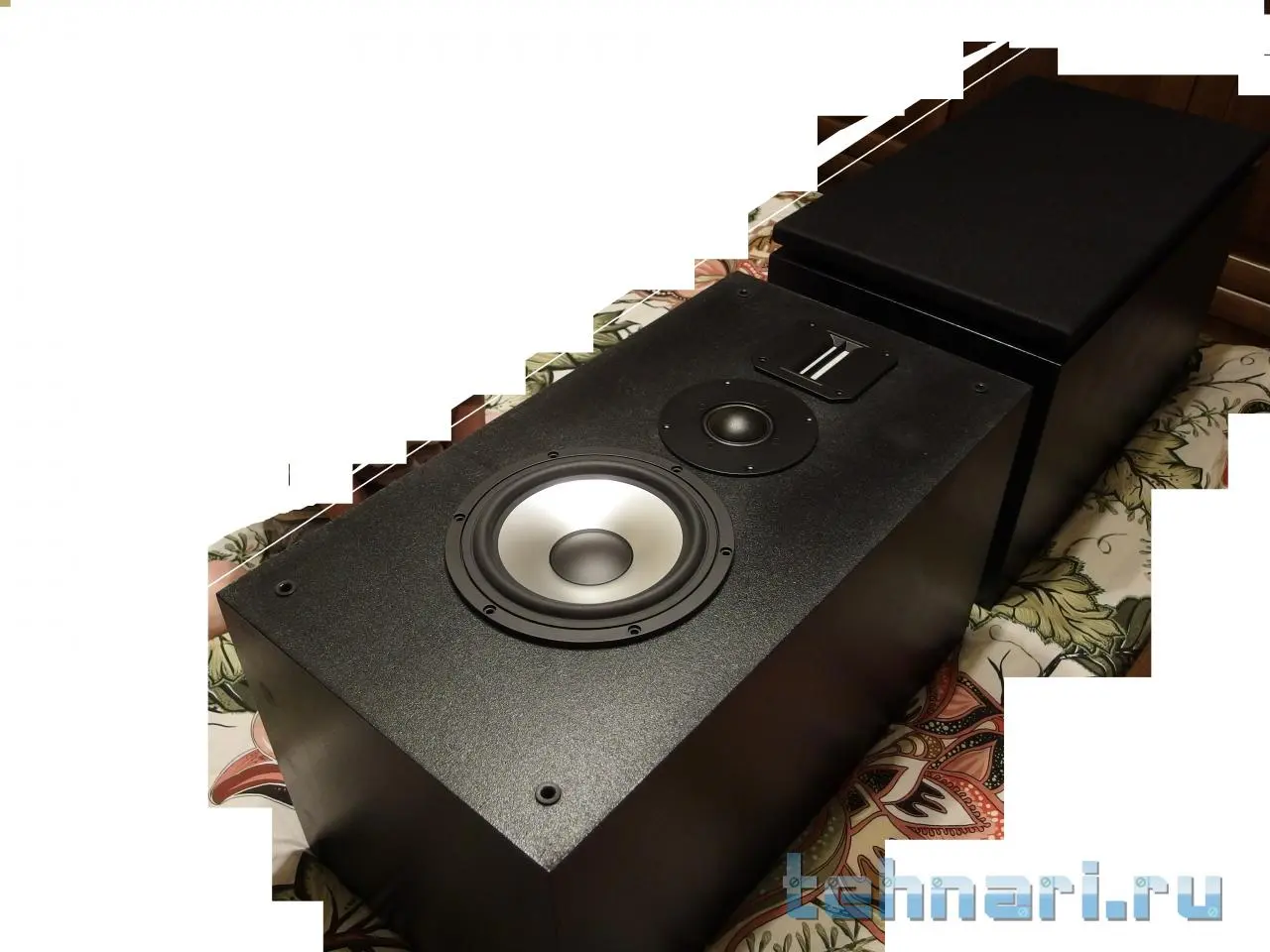

ЭТО ПОКА что от центра, есть у меня и эквивалент нагрузки на 8Ом, "по ощущением"-ни когда не понимал как кто-то описывает свои новые ощущения от прослушивания ранее неслышанных каких-то там инструментов, услышать могут только приборы, на такой колонке современный рэп слушать самое оно, какой в машинах у нынешней молодежи играет, им кроме саба большого больше не надо ничего, гундосый басс и такое-же гнусное мычание исполнителя. Ощущение пока одно-мощности мне вполне хватит, ни она на первом месте у меня была, остальные ощущения будут потом, по завершению моего начатого дела(усь+акустика)
    103.9 KB · Просмотры: 65
на обоих фото одна и таже акустика, динамики не прикрученные, просто кинул на свои места для фото, корпуса из фанеры 22мм, внутри по середине стоит дополнительная крестообразная секция, корпуса закр. ящик, все динамики"Визатон" нч-Динамик НЧ Visaton AL 200/8, сч-Динамик СЧ Visaton G 50 FFL/8, вч-Динамик ВЧ Visaton MHT 12/8 (ленточный)
внешн.раз-ры: в-644 ш-344 г-344, почему пузатые- потому, что многие хвалят эстонию а широкомордые-потому, что А.Бокарев везде всем говорит на форумах у узкомордых провал будет, да и мне так и нравится больше
покрыл все стороны эпоксидкой, пошлифовал, потом губка и акриловая краска для "художеств" сам не знаю в чем разница, было как у паспорта обложка , только рельеф покрупнее, потом черт дергнул по второму разу пройти, и в некоторых местах вот эта самая рельефность уже перестала быть такой однородной, на фото это конечно не так заметно, вообще надо еще одно как правило принять-вовремя остановиться а то можно переделать!
Как говорится: Лучшее - враг хорошего! Но, перфекционизм ещё никто не отменял. По фото никаких изъянов и не видно. Если-уж Вам совсем "режет глаз", то можно влёгкую ещё раз шлифануть и покрасить.
ещё раз шлифануть и покрасить.[/QUOTE]
Да пусть уже так остается, смирился.

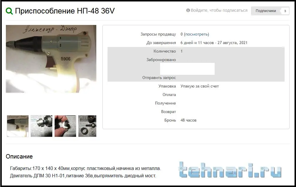

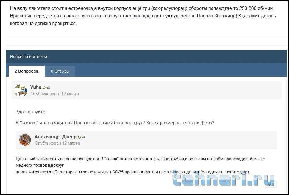

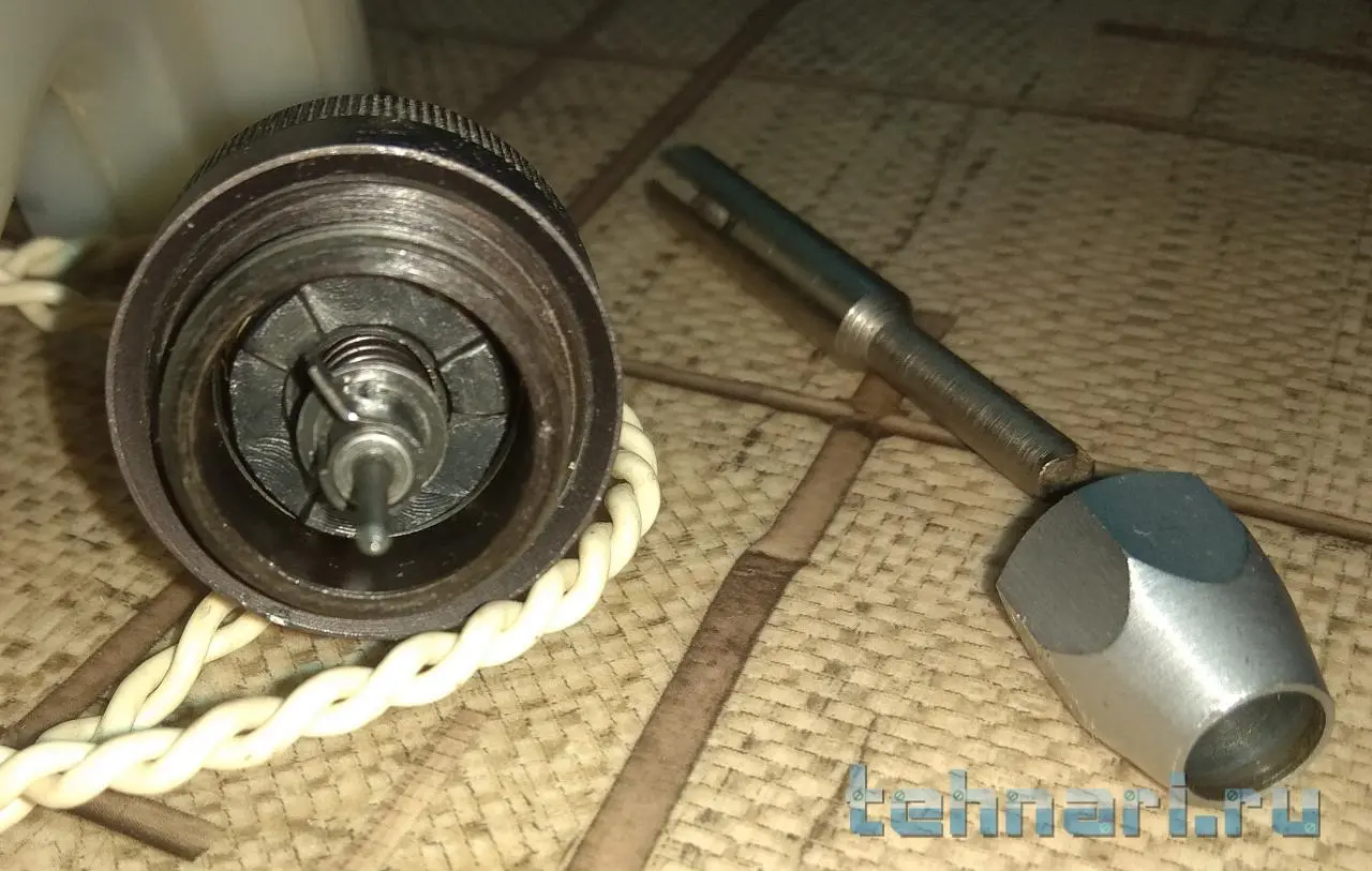

По случаю достался вот такой агрегат, по маркировке в сети информации нет.
Судя по механизму это, вроде как, навивочный пистолет.
Что это? Может кто встречался с таким?
    228.8 KB · Просмотры: 44
    44.8 KB · Просмотры: 33
    163.4 KB · Просмотры: 38
    134 KB · Просмотры: 30
Оно самое. На ламели проволоку навивать. Помнится на АТСКЭ Квант внутристоечный монтаж таким образом выполнялся. Кстати, спалили его. Он на 36 вольт был, а воткнул умник один в 220
Этот, судя по маркировке на корпусе, тоже на 36 Вольт переменки?
Ага! Всё-таки 36 вольт выпрямленного напряжения через диодный мост!
