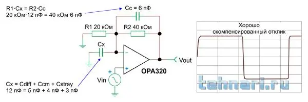

Я не разбираюсь в этом, можно своими словами, спасибо. Этот конденсатор надо или нет, и зачем он?
Сигнал, пока пройдет через все элементы операционика, то будет немного задержан. Если на выходе сигнал имеет большую скорость нарастания сигнала (этот параметр есть в даташите, так и завется скорость нарастания выходного сигнала, измеряется в v/(mk*Sek)), то может из за задержки возникнут возбуждение. Конденсатор он на большой частоте имеет малое сопротивление, чем и уменьшает усиление сигнала, и этим убирает возбуждение. Возбуждение не велико, обычно получается всплеск, и на ухо не слышно, но это приводит к увеличению искажений. Это называется динамическими искажениями.
Пока составлял модель, то меня опередили. А вот, почему у одних микросхем ставят конденсаторы, у других нет? Ведь микросхемы отличаются друг от друга: временем задержки, скоростью нарастания, вот модель, с одним операционником есть динамические искажение, тут конденсатор ставить обязательно, с другим типом операционника их нет, и там ставить их не надо.

Вы не правильно меня поняли, взять Пионер, Ямаха, Кенвуд интегральника у них стоят 4558 и я так понимаю коррекция в обратной связи разная, у некоторых 100пф у некоторых и того 4.7пф
Достаточно , к примеру, 4,7рф. А что будет, если поставим 100 рф? Да ни чего не будет особенного. Этот конденсатор работает, как фильтр. Был с 4,7 р фильтр, с частотой среза 1мГц, со 100рф- фильтр с частотой среза в 20 раз меньше, или 50кгц. Все равно выше звукового диапазона, на слух музыка не изменится, мы ведь такие частоты не слышим это чуть излишне, но ни чего страшного нет. Вот, модель так же показывает, что сигнал, с частотой переключения 200 гц по виду вообще не изменился, а без конденсатора появились динамические искажения.

Спасибо за пояснения! Как раз под рукой есть конденсаторы 22 и 47пф. Установлю. Ещё раз спасибо!
Вот АЧХ усилителей. Видно, что без конденсатора есть пик в усилении, и сдвиг фазы на этой частоте 90 градусов, что дает возбуждение. В других случаях, когда стоит конденсатор, условий возбуждения нет (сдвиг по фазе и к усиление каскада больше единицы). И до 50 кгц АЧХ практически прямая линия, с конденсатором до 50пФ. Частота среза фильтра высокая, и на звук влияние не оказывает.

Это медленная микросхема, всего 1 в на микросекунду, и может работать, не возбуждаясь и без конденсатора (ну и из за своей медленности дает много искажений).

В общем ситуация такая: медленным ОУ с малой скоростью нарастания в этом конденсаторе нет нужды, а вот для ОУ с высокой скоростью нарастания он частенько нужен бывает, чтобы не возникало самовозбуждения на ВЧ
Либо эта коррекция изначально введена в схему ОУ.
